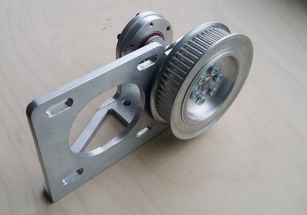

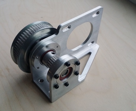

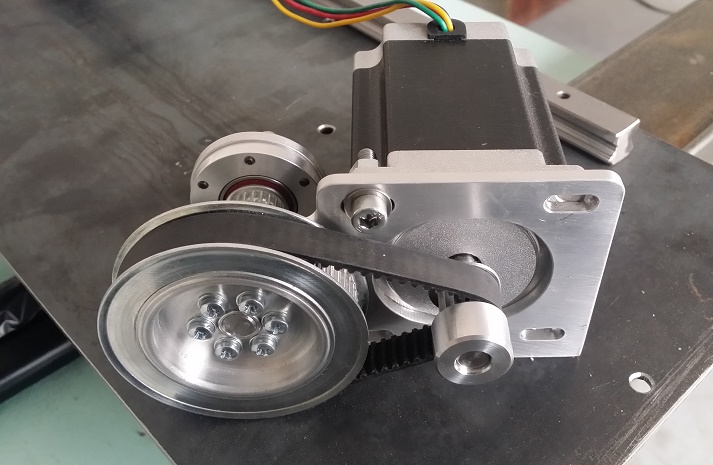

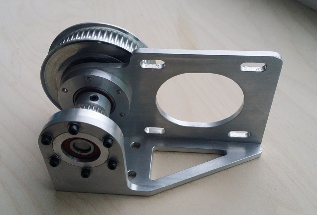

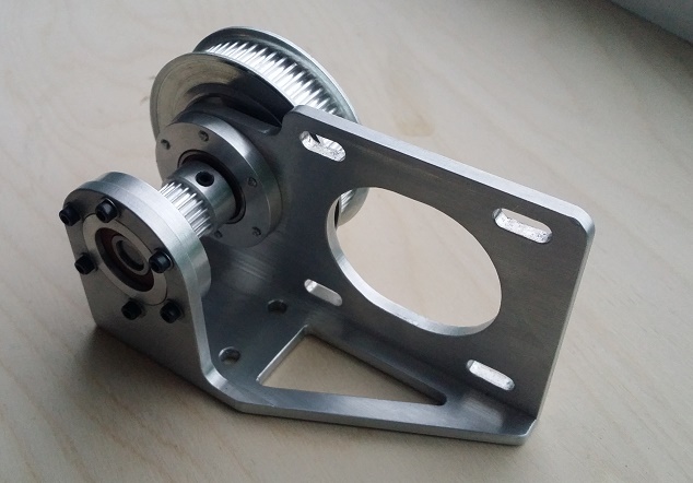

редуктор У в сборе!
редуктор делался специально корпусной.. чтобы не иметь постоянно любовь с натяжкой ремня.
02.jpg (4159 просмотров) <a class='original' href='./download/file.php?id=107915&mode=view' target=_blank>Загрузить оригинал (107.91 КБ)</a>
03.jpg (4159 просмотров) <a class='original' href='./download/file.php?id=107916&mode=view' target=_blank>Загрузить оригинал (130.62 КБ)</a>
04.jpg (4159 просмотров) <a class='original' href='./download/file.php?id=107917&mode=view' target=_blank>Загрузить оригинал (103.34 КБ)</a>

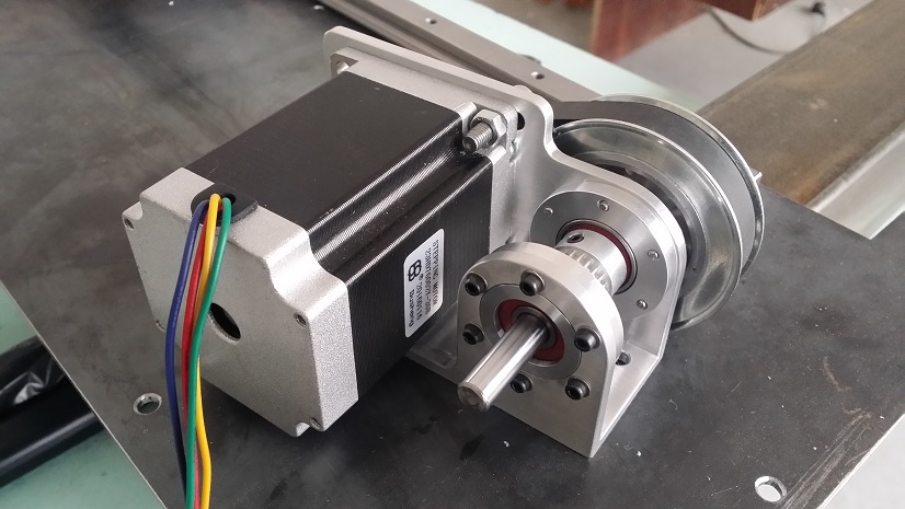

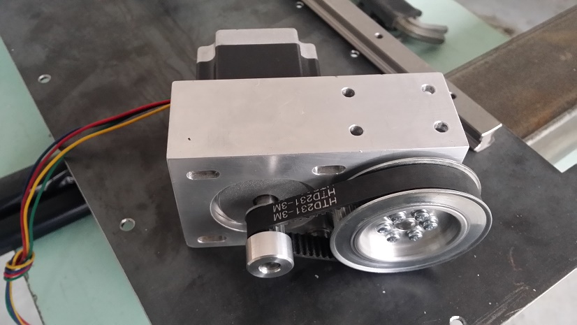

ну и редуктор Х ...
05.jpg (4159 просмотров) <a class='original' href='./download/file.php?id=107918&mode=view' target=_blank>Загрузить оригинал (89.4 КБ)</a>
06.jpg (4159 просмотров) <a class='original' href='./download/file.php?id=107919&mode=view' target=_blank>Загрузить оригинал (85.51 КБ)</a>
07.jpg (4159 просмотров) <a class='original' href='./download/file.php?id=107920&mode=view' target=_blank>Загрузить оригинал (87.24 КБ)</a>
08.jpg (4159 просмотров) <a class='original' href='./download/file.php?id=107921&mode=view' target=_blank>Загрузить оригинал (72.05 КБ)</a>

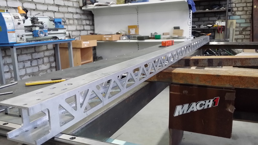

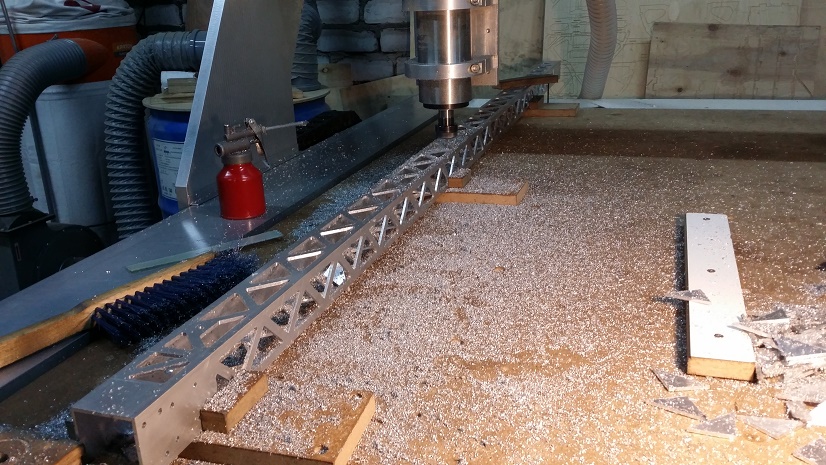

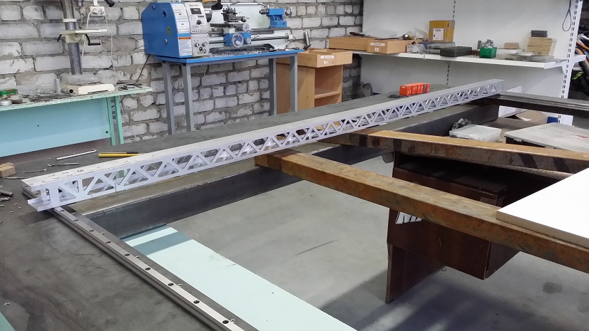

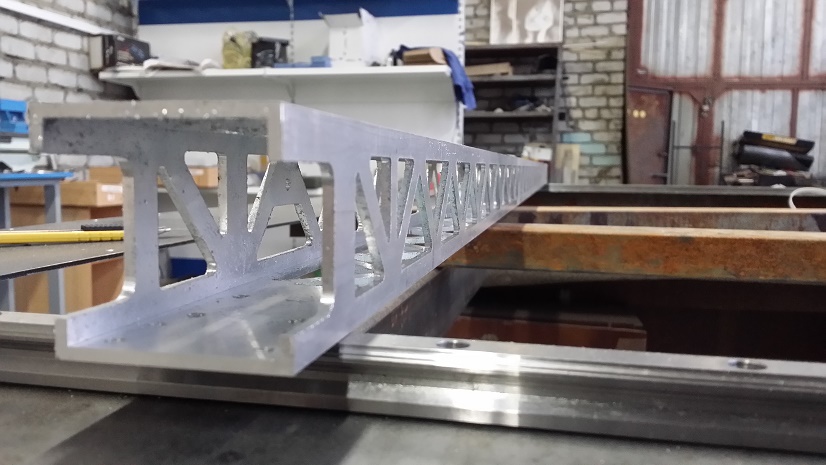

всю ночь любил балку! :)
4.jpg (4027 просмотров) <a class='original' href='./download/file.php?id=108045&mode=view' target=_blank>Загрузить оригинал (214.6 КБ)</a>
5.jpg (4027 просмотров) <a class='original' href='./download/file.php?id=108046&mode=view' target=_blank>Загрузить оригинал (121.98 КБ)</a>
6.jpg (4027 просмотров) <a class='original' href='./download/file.php?id=108047&mode=view' target=_blank>Загрузить оригинал (149.73 КБ)</a>
7.jpg (4027 просмотров) <a class='original' href='./download/file.php?id=108048&mode=view' target=_blank>Загрузить оригинал (154.92 КБ)</a>

Re: ЛАЗЕРНЫЙ СТАНОК 100 ВАТТ 1600х950
Сообщение aegis »
Борисыч, вырезы ради облегчения? думаю процентов 20 ушло, но стоило ли оно того...

Сообщение kupidon »
Учитывая, что выборка делалась с трех сторон, то, наверное, будет более 20%.
Но тут вопрос в том, что автор делает все с душой и грамотно с инженерной точки. Видно, что человек кайфует от работы.
Успехов в проекте!

aegis писал(а):Борисыч, вырезы ради облегчения?
нет.. это побочный эффект.. вырезы делались для того чтобы закрутить гайки под рельсой. :)
ну и лишний вес убрать с балки это тоже не маловажно.
aegis писал(а): думаю процентов 20 ушло, но стоило ли оно того...
вот это самому стало интересно.. есть ещё пару такихже 3м коробов..
сегодня взвешу.
kupidon писал(а):Видно, что человек кайфует от работы.
угадал!!!
kupidon писал(а):Успехов в проекте!
спасибо!
Борисыч
Сообщения: 215
Зарегистрирован: 08 фев 2017, 23:55
Репутация: 55
Откуда: Бишкек - Димитровград
Сообщение Борисыч »
aegis писал(а):Борисыч, вырезы ради облегчения? думаю процентов 20 ушло,
взвесил... вот смотри.. 3м весит 4162гр.. портал длиной 1886мм = 2616гр
после обработки стал весить 1620гр
тоесть 1 кг срезали!!!
aegis писал(а):но стоило ли оно того...
а сам ты теперь как думаешь? :)

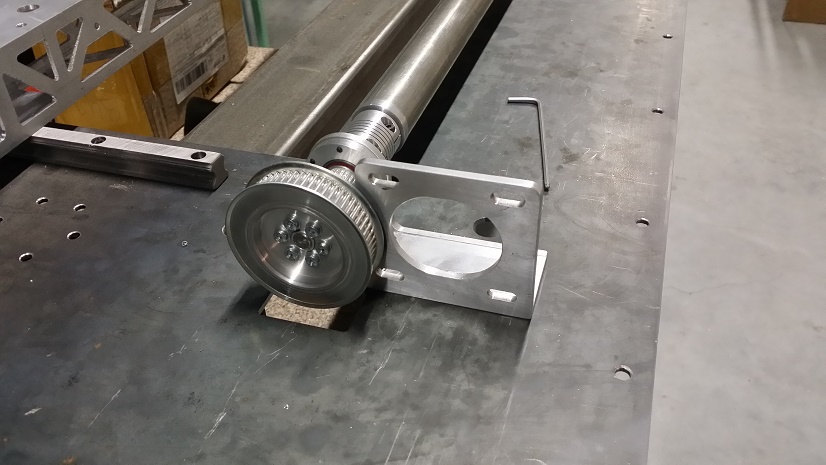

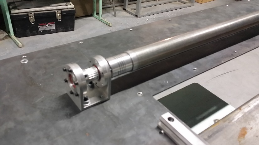

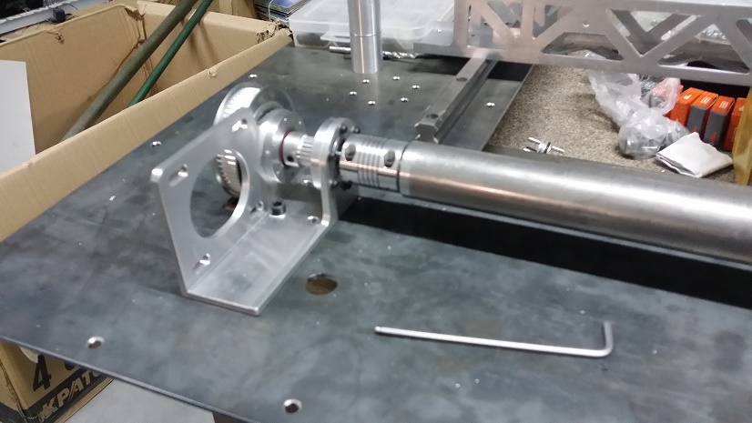

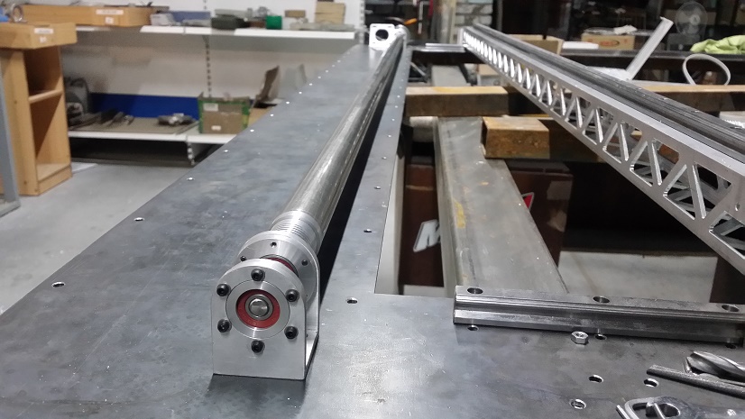

сделал вал.. труба Д16Т 28х1.5
с торцов на горячую вставлены заглушки.. с валом 10мм на выходе.
не понравились муфты!! сильно уж очень пружинят.. если на вал надавить.. прилично уходит с оси..
а вот на кручение нормально. придётся поменять.
1.jpg (3912 просмотров) <a class='original' href='./download/file.php?id=108201&mode=view' target=_blank>Загрузить оригинал (104.26 КБ)</a>
2.jpg (3912 просмотров) <a class='original' href='./download/file.php?id=108202&mode=view' target=_blank>Загрузить оригинал (138.05 КБ)</a>
3.jpg (3912 просмотров) <a class='original' href='./download/file.php?id=108203&mode=view' target=_blank>Загрузить оригинал (119.71 КБ)</a>
4.jpg (3912 просмотров) <a class='original' href='./download/file.php?id=108204&mode=view' target=_blank>Загрузить оригинал (116.23 КБ)</a>

Сообщение def »
Борисыч писал(а):сделал вал.. труба Д16Т 28х1.5
Так они вроде и должны пружинить? За счёт этого и убиваются вибрации, при этом вал продолжает себе играть... или я ошибаюсь?
Сообщение Chpok »
def писал(а):Так они вроде и должны пружинить? За счёт этого и убиваются вибрации, при этом вал продолжает себе играть... или я ошибаюсь?
Может рассмотреть установку редуктора по центру вала,чтоб меньше колбасило,там длинна вала под два метра?Балансировку вала врятли сделаешь а при нормальных скоростях проявляться будет наверно,на такой длине и провис у вала под собственным весом по любому будет ,как думаешь?
arkhnchul
Сообщения: 1754
Репутация: 339
Откуда: москва
Сообщение arkhnchul »
пружинить не должны. Относительно гибкие муфты должны быть типа кардана и терпеть некоторую несоосность, яркий пример - кулачковые
Chpok писал(а):Балансировку вала врятли сделаешь а при нормальных скоростях проявляться будет наверно
не, таких скоростей, при которых нужна балансировка, не будет. Провисание - да, важно, но в варианте с трубой его особо не будет.
