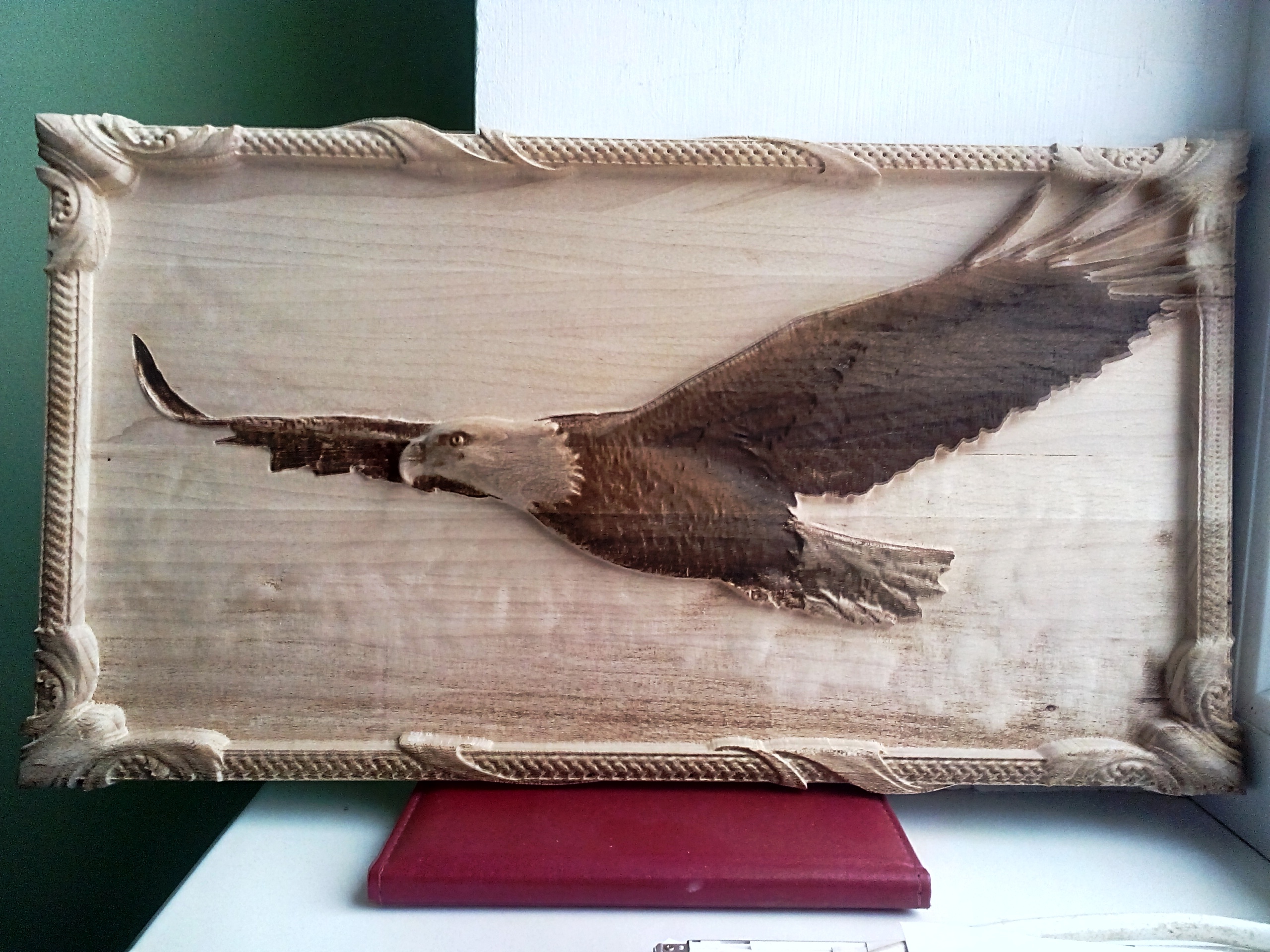

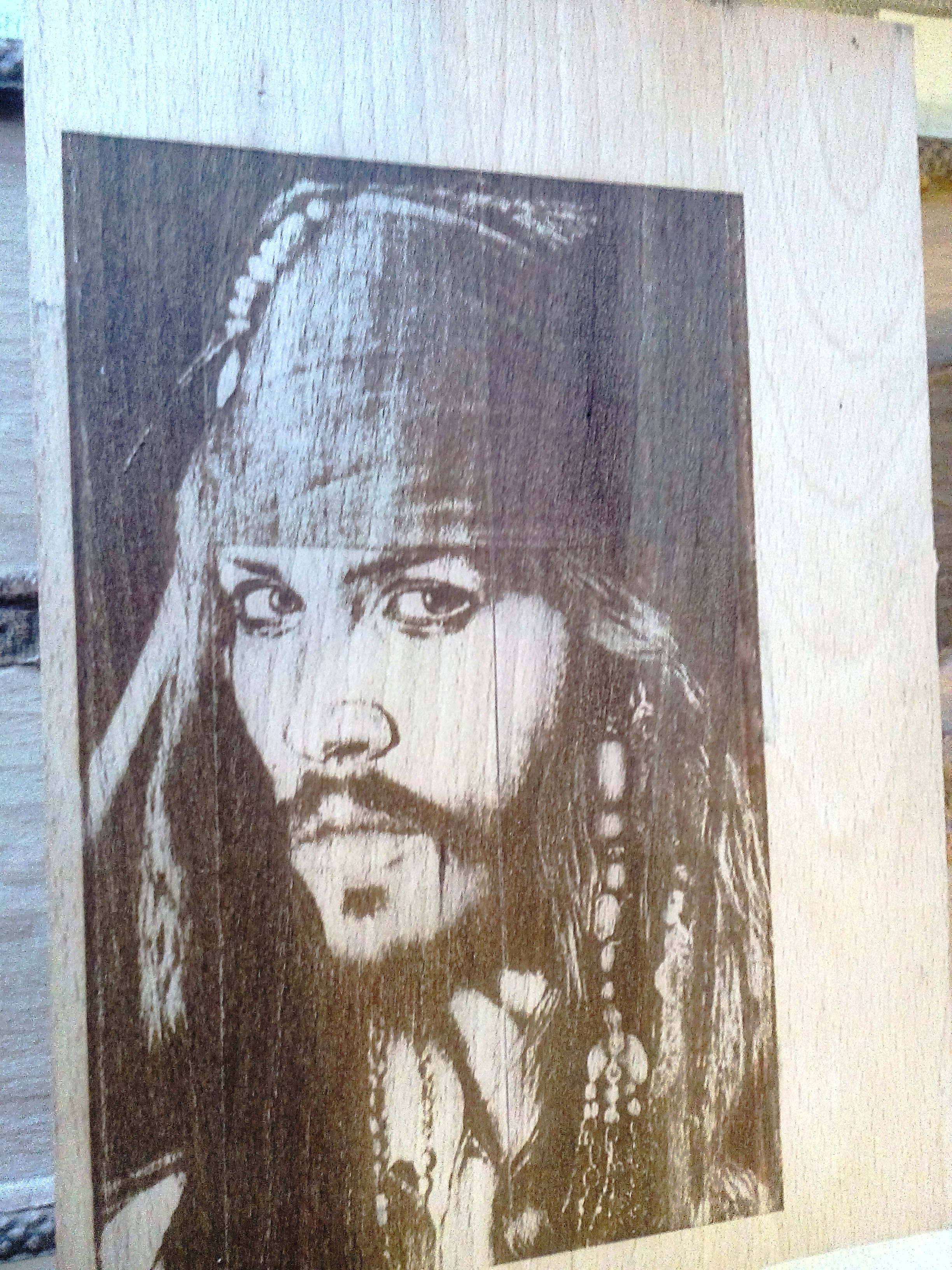

Вот ещё.
IMG_20161220_102616.jpg (6733 просмотра) <a class='original' href='./download/file.php?id=105568&mode=view' target=_blank>Загрузить оригинал (1.37 МБ)</a>
IMG_20170310_182812.jpg (6733 просмотра) <a class='original' href='./download/file.php?id=105569&mode=view' target=_blank>Загрузить оригинал (3.28 МБ)</a>
