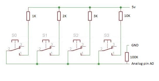

Where are the switches in the schematic?
Если схема отмечены кнопки?
Уместно график отсутствует кнопки?
Нет кнопки сброса ...
835917886.jpg (5060 просмотров) <a class='original' href='./download/file.php?id=111377&sid=c33dbea48199aec43bf1d6be0efa5225&mode=view' target=_blank>Загрузить оригинал (17.86 КБ)</a>
schemat.jpg (5071 просмотр) <a class='original' href='./download/file.php?id=111364&sid=c33dbea48199aec43bf1d6be0efa5225&mode=view' target=_blank>Загрузить оригинал (43.45 КБ)</a>

qulet
Сообщения: 28
Зарегистрирован: 13 май 2017, 18:30
Репутация: 5
Re: Лазер + Mach3
Сообщение qulet »
serg1958
большое спасибо за обмен код с Arduino описанием.
Lcd1602.11.ino версия 19.07.20016 на компилируется без ошибочно !!!!
Я хотел бы получить информацию, чтобы быть значения резисторов и их подключение к схеме «Pin A0»
BUTTON_NONE INT Const = 0;
Const INT BUTTON_RIGHT = 1;
Const INT BUTTON_UP = 2;
Const INT BUTTON_DOWN = 3;
Const INT BUTTON_LEFT = 4;
Const INT BUTTON_SELECT = 5;
