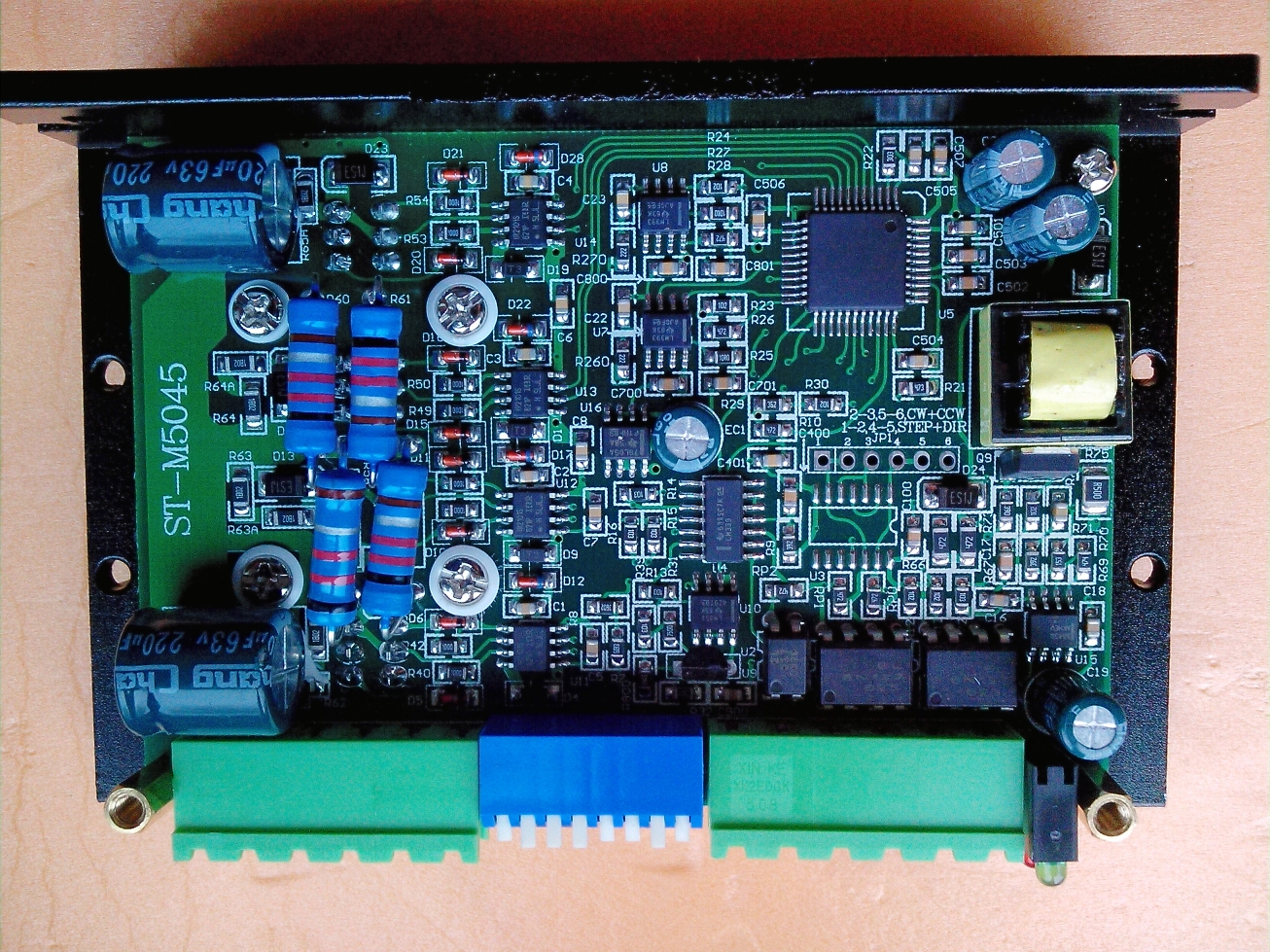

Всем доброго времени суток.
По случаю строительства нового станочка прикупил драйвера аля Leadshine
Называются st-m5045
Может кто сталкивался с таким вариантом, подскажите как они в работе?

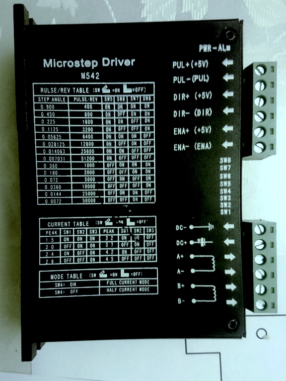

Приветствую Всех!

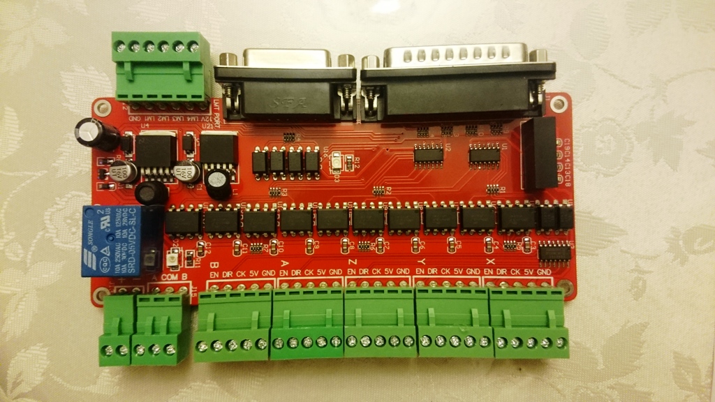

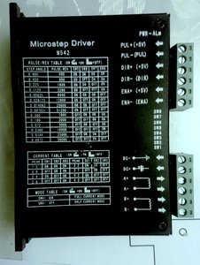

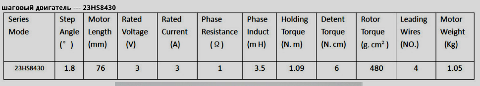

Прошу посказать как мне правильно выставить деление шага , да и ток на драйвере и с настройками Mach3 тоже.
Двигатели 23HS8430,
драйвера M542H DC20-80V, Макс 100 В Максимальный выходной ток 4.5A,
плата красная на фото,
БП линейный, напряжение 48В ток 15А,
винты ШВП 1605.
На станок пока не установлены (механика не доделана), подключил на столе.
Первоначальное включение согласно мануалу и информации с форума. Вроде бы все работает, но есть сомнения что и возможно получше...
Как правильно выставить дробление шага и ток на драйвере и какие настройки моторов ввести в Mach3?
Заранее благодарен всем откликнувшимся.

Не зная чем будет приводиться в движение можно предположить...
1-я таблица - 3 или 4 строка (1/8, 1/16 шага).
2-я таблица - 4 строка, можно попробовать поставить 5 строку, но нужно погонять 1-2 часа ШД на разных режимах и проверить нагрев, все-таки заявлен ток в 3А.
Мне кажется или параллельный порт припаян криво на красной плате?

nevkon писал(а):Мне кажется или параллельный порт припаян криво на красной плате?
Нет, всё нормально. Телефон так исказил фотографию.
Дробление понял.

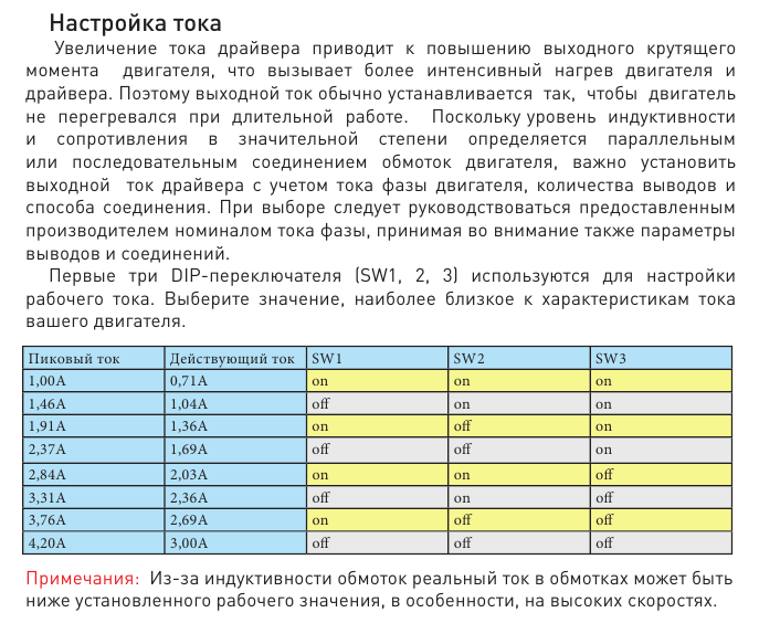

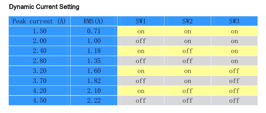

По поводу второй таблицы.
Если я правильно понимаю у шагового двигателя указан номинальный ток 3А. А в таблице на драйвере указан максимальный ток.
И для моего двигателя на драйвере нужно выставить 4,2А так?
И ещё подскажите по настройкам двигателей в Mach3, скорость, ускорение,...винты ШВП 1605.
Спасибо!
Сообщения: 2477
Re: Нужна помощь по драйверу 2M542 / M542
На ШД указывается рабочий ток, так же как и на драйвере. Если поставить немного больший ток возможно двигатель будет работать нормально, но нагреваться при работе (он и на рабочем будет нагреваться, но не так быстро и сильно). Поэтому я и посоветовал погонять на 3.2А тока час-два и посмотреть нагрев (хотя бы на холостых), а вообще у этого драйвера для вашего двигателя должно стоять 2.8А.
По поводу настройки в маче все просто. ШВП с шагом 5мм. Берем допустим 1/16 шага, т.е. 3200 шагов на оборот. В настройках указывается число шагов на 1мм: 3200/5=640 шагов на 1мм хода. Ускорение ставим "от балды" чем больше тем лучше, если зашкалит (двигатель не разгонится) нужно будет уменьшить, если справляется, то пробуем увеличить. Советую начать с 100 мм/с2 (если правильно понимаю размерность). Скорость х/х ставится какую желаете (принцип тот же что и у ускорения). Советую начать с 2000 мм/мин.
Вроде как такие ШВП гоняют до 7м/мин, но скорость зависит от многих факторов. Как правило для каждого станка подбирается свой оптимальный режим.
И как только добьетесь стабильности работы на х/х понижайте параметры ускорения/перемещений на 10-20%. Так вы обеспечите максимально бесперебойную работу системы.
зы. С самой настройкой мача не помогу, на дух его не переношу, пользую linuxcnc, там все просто если вглубь не копать, а вот с настройкой режима без особых проблем. Так что какие-то моменты настройки могут отличаться.

На счёт тока вариант выставить и проверить наверное правильный.
Но всё таки думаю что на драйвере указан пиковый ток (current peak), а не рабочий.
И вот нашел мануал на мой драйвер, и ещё от Purelogic M542 (без H)

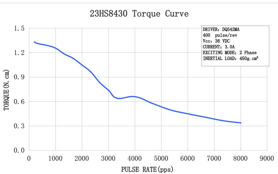

И ещё удалось найти график на данный шаговик, только при питании 36в. Возможно ещё кому будет полезна.
