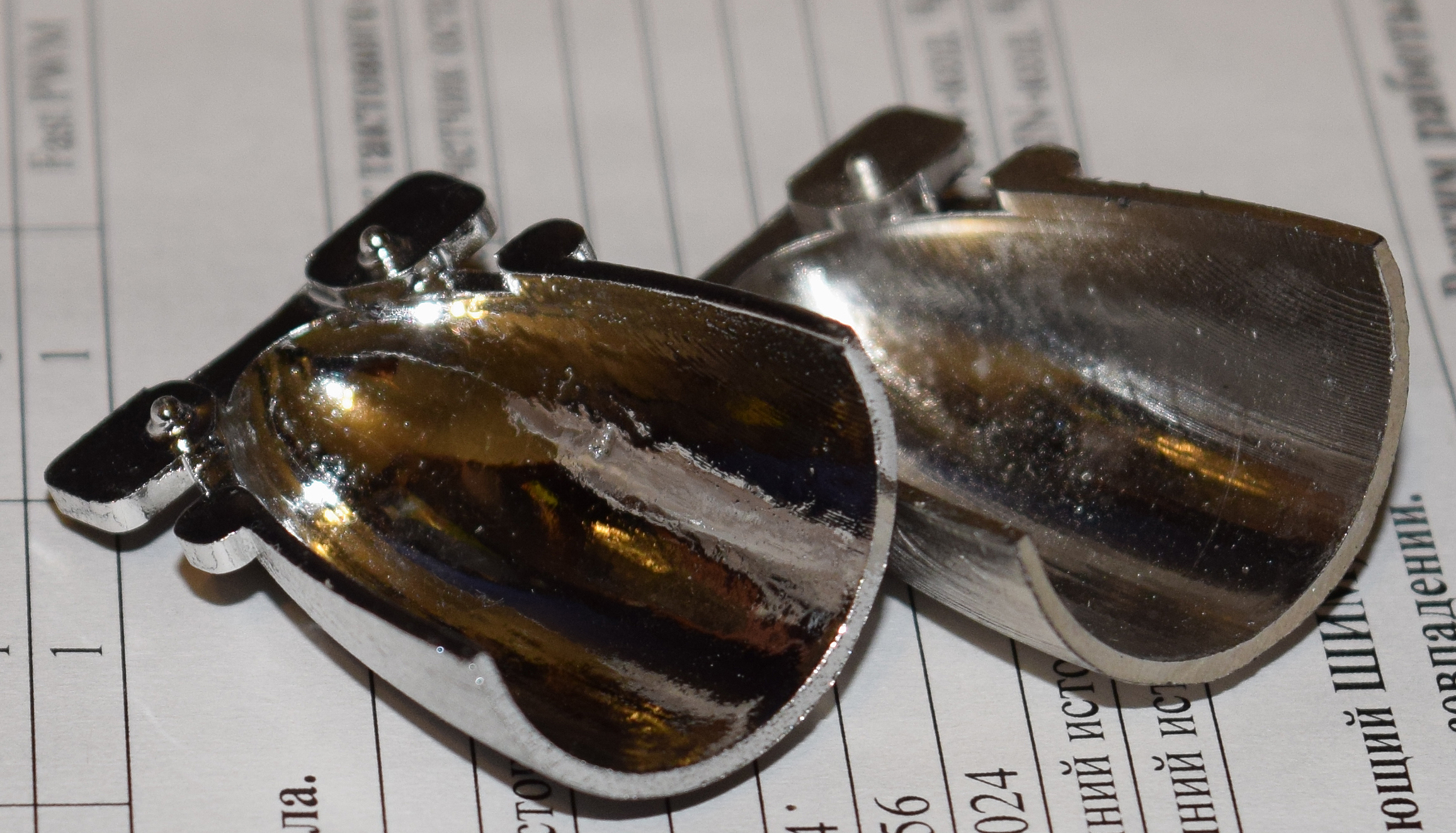

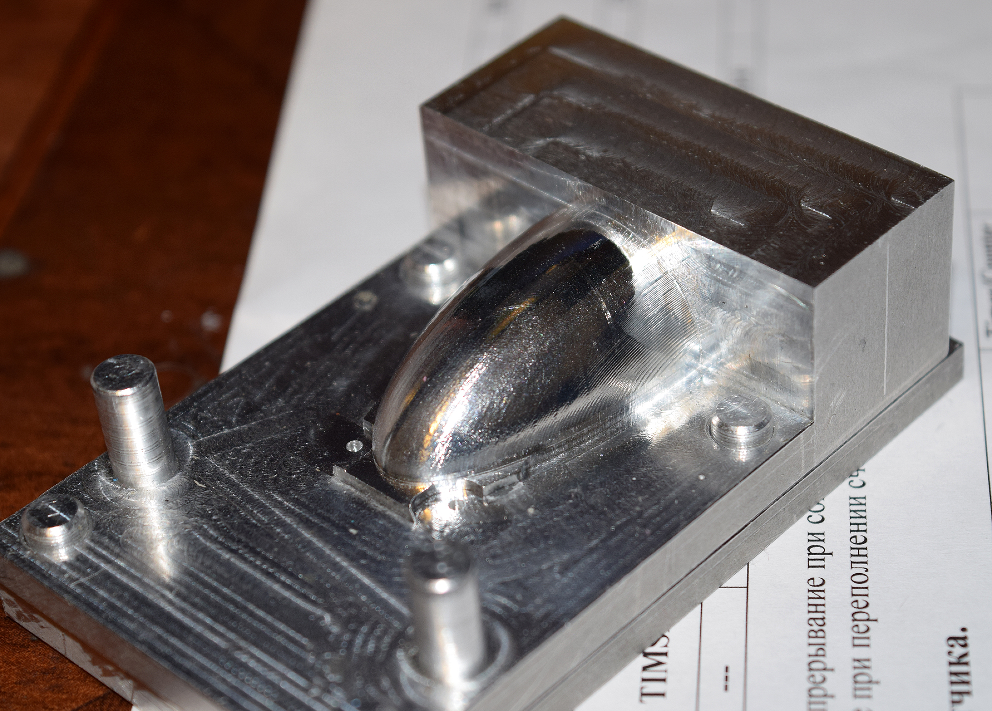

Сделал пресс-форму для рефлектора, но мой станок не позволяет добиться высокого качества поверхности.
Из-за этого, получаемые отливки не удаётся качественно покрыть зеркалом (вакуумное напыление металла).

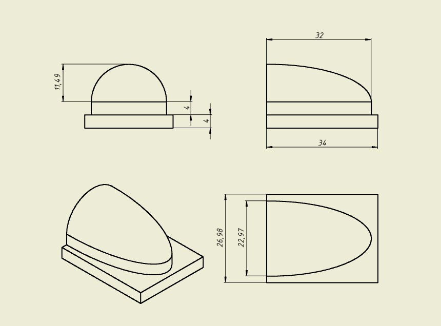

У кого есть возможность (точный станок) сделать зеркалюную поверхность, либо очень качественную, чтобы далее метобом полировки добиться желаемого результата ?
Требуется только зеркальная часть, я её вставлю в имеющуюся форму, ниже чертёж.

Требуется поверхность высокой точности.

Зеркальная поверхность делается полировкой формы, а не станком.putman писал(а):У кого есть возможность (точный станок) сделать зеркалюную поверхность, либо очень качественную, чтобы далее метобом полировки добиться желаемого результата ?

150 р. за один рефлектор.aftaev писал(а):Кто делает и за сколько?
Делали в Нижнем Новгороде и в подмосковье.
Разница колоссальная. У одних получился очень тонкий слой, видны все огрехи литья. У других наплывы, толстенный слой, и грязь под зеркалом ((((, такое ощущение, что поливали из баллончика.
После моего станка остаются "ступеньки", которые пока будешь полировать, "уйдёт" геометрия.aftaev писал(а):Зеркальная поверхность делается полировкой формы, а не станком.
И потом, у станка ось Z уходит, а т.к. проходов очень много, то до 1 мм уход вверх, и ничего не могу с этим поделать.

Ступеньки по любому будут после фрезерного.putman писал(а):После моего станка остаются "ступеньки", которые пока будешь полировать, "уйдёт" геометрия.
