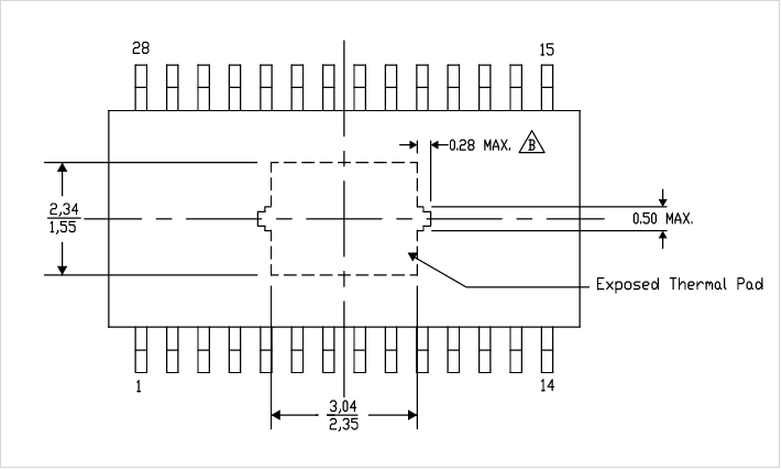

Собственно, у настоящей 8825 термопад должен быть таким:
И стОят эти микросхемы (голые) больше 2 долларов в партиях по 2000 шт. Это у оф. дилеров TI (не у нас).
А нам китайцы продают готовые драйверы примерно за $1.3 (74-85 руб).
Причем поштучно и с доставкой :thinking:

Сергей Саныч писал(а): И стОят эти микросхемы (голые) больше 2 долларов в партиях по 2000 шт. Это у оф. дилеров TI (не у нас).
Если честно у них были какие-то крылья, не обратил внимания - опять выпаивать уже лень.
я все думаю попробовать на mouser`е заказать, но отпугивает доставка.... где-то читал, что очень долго.
