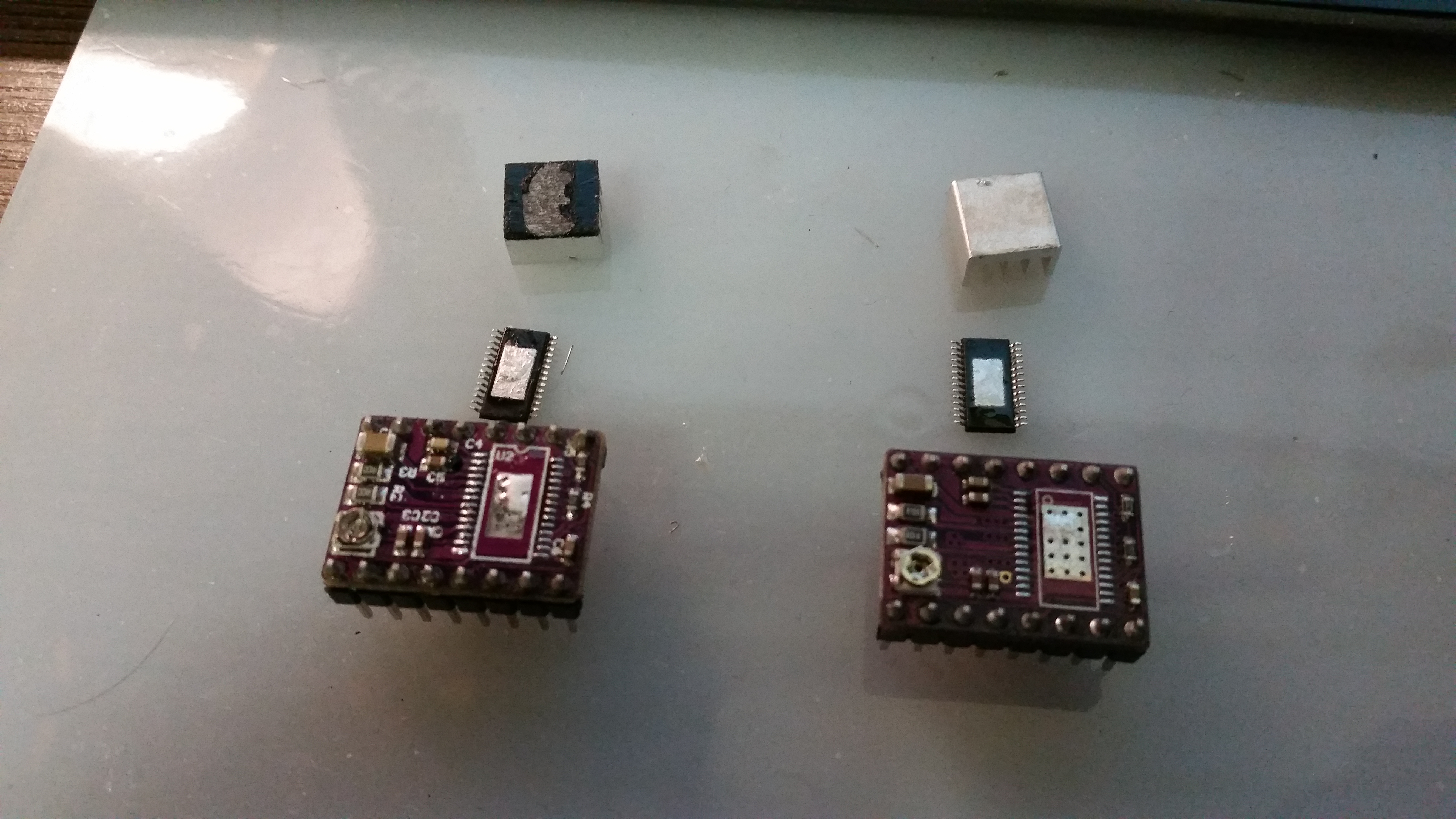

Натолкнулся в своих опытах на подделку драйвера DRV8825, купленную на AliExpress
В чем кривость:
Согласно документации производителя после включения драйвера DRV8825 обмотки ШД запитываются таким образом, что электрический угол должен составить 45 градусов
Страница 14, строка выделена серым: http://www.ti.com/lit/ds/symlink/drv8825.pdf
2017-03-20_21-25-23.png (8192 просмотра) <a class='original' href='./download/file.php?id=106604&mode=view' target=_blank>Загрузить оригинал (86.23 КБ)</a>
Поддельный драйвер при выставлении тока большем, чем 0.7-1А после включения не держит ток в обмотках одинаковым.
В моем случае было 1.8А и 0.4А. Какие еще в нем глюки - одному богу известно, но максимальные скорости перемещения у меня были примерно в 2 раза ниже, чем с оригинальным драйвером.
Отличил случайно - были куплены 2 комплекта драйверов у разных продавцов.
На фото поддельный драйвер справа, у подделки из ярко выраженных отличий:
1) черный двусторонний скотч на радиаторе (в оригинале у меня белый)
2) на верхней стороне платы промаркированы резисторы и конденсаторы (На оригинале маркировки нет)
3) на тыльной стороне платы термопад белый (в оригинале желтый)
4) на тыльной стороне платы нет точки у надписи stp, в целом маркировка более размазанная(у оригинала есть точка у stp)
6) на тыльной стороне платы переходные отверстия не соединены общим полигоном (у оригинала они на общем полигоне)
2017-03-20 20-47-15.JPG (8203 просмотра) <a class='original' href='./download/file.php?id=106599&mode=view' target=_blank>Загрузить оригинал (3.31 МБ)</a>
2017-03-20 20-53-08.JPG (8203 просмотра) <a class='original' href='./download/file.php?id=106600&mode=view' target=_blank>Загрузить оригинал (3.27 МБ)</a>
2017-03-20 21-12-37.JPG (8196 просмотров) <a class='original' href='./download/file.php?id=106601&mode=view' target=_blank>Загрузить оригинал (3.31 МБ)</a>
2017-03-20 21-13-17.JPG (8196 просмотров) <a class='original' href='./download/file.php?id=106602&mode=view' target=_blank>Загрузить оригинал (3.37 МБ)</a>

Прикидка по фото показывает, что китайцы особо не напрягались в плане правильности разводки обеих ПП. Так, у "фейковой" ширина дорожек к токоизмерительным резисторам где-то около 0,1мм. Это при толщине фольги 18мкм и длине дорожки около 7мм дает сопротивление примерно 0,06-0,07 Ом, что соизмеримо с значением резистора (0,1 Ом). Дефекты на такой тонкой дорожке дадут еще большее сопротивление, соответственно изменится выдаваемый ток. У другой платы эти дорожки раза в два шире. Кроме того, у "подделки" одна из токоизмерительных цепей находится в непосредственной близости от дорожки питания, по которой текут нехилые импульсы тока.

Сергей Саныч писал(а):У другой платы эти дорожки раза в два шире
А вот это интересно - будет время - перекину чип с фейковой на нормальную плату и посмотрю - может сам чип-то и нормальный, дело в разводке.

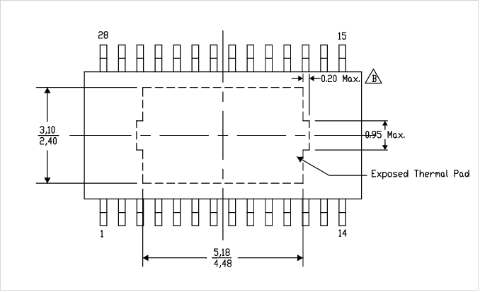

Может. Хотя от китайцев всего можно ожидать. Скажем, перемаркировки DRV8824 в 8825. Разводка у них одинаковая, а вот максимальный ток - разный. Отличить, отпаяв, можно по размеру термопада - у 8825 он больше.
DRV8824 (8040 просмотров) <a class='original' href='./download/file.php?id=107175&mode=view' target=_blank>Загрузить оригинал (12.86 КБ)</a>
DRV8824
DRV8825 (8040 просмотров) <a class='original' href='./download/file.php?id=107176&mode=view' target=_blank>Загрузить оригинал (11.95 КБ)</a>
DRV8825
На такую версию, кстати, намекает вид и размер сетки переходов под микросхемой.

Термопады одинаковые - слева плохой драйвер.
Щас пересажу и посмотрю, как он себя поведет.
2017-03-26 19-56-08.JPG (8018 просмотров) <a class='original' href='./download/file.php?id=107209&mode=view' target=_blank>Загрузить оригинал (4.12 МБ)</a>
UPD: не-а, микросхемы тоже видимо какие-то левые - при токе 1.8А все так же отрубается. Да и греется заметно сильнее.
В мусор в общем...

Собственно, у настоящей 8825 термопад должен быть таким:
И стОят эти микросхемы (голые) больше 2 долларов в партиях по 2000 шт. Это у оф. дилеров TI (не у нас).
А нам китайцы продают готовые драйверы примерно за $1.3 (74-85 руб).
