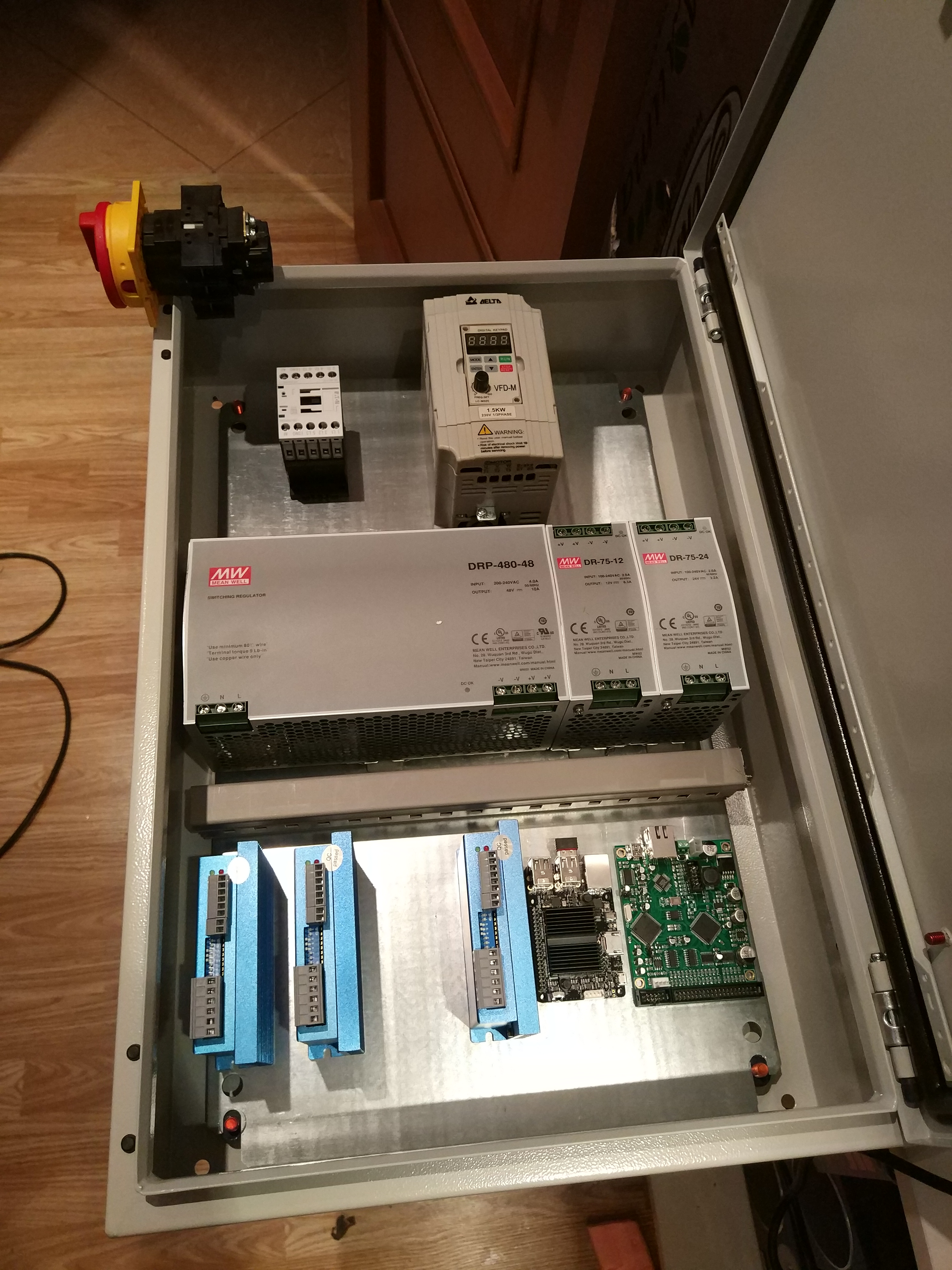

Генеральная примерка электроники.
IMG_20170405_213548.jpg (2236 просмотров) <a class='original' href='./download/file.php?id=108185&mode=view' target=_blank>Загрузить оригинал (3.83 МБ)</a>
Сообщения: 2893
Re: Мелкий станочек 300х200х100
Макс эта дельта векторная?
да векторная и модбасная.
