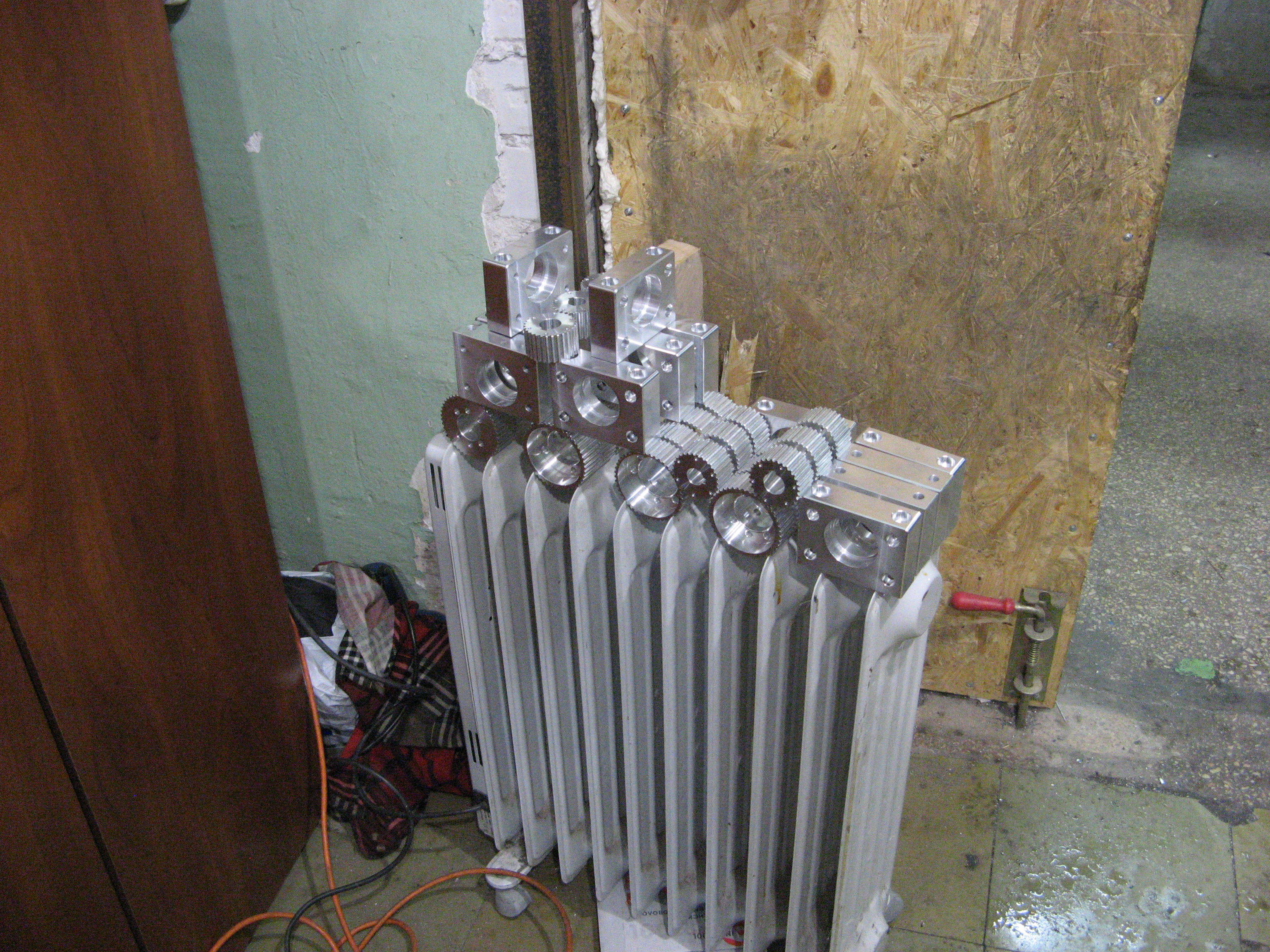

по большому счету доделали свежую партию с очередными улучшениями :) помыли, сушим. в понедельник наверно поедет на анодирование.
Секретный вариант гайки не показываю - пусть будет сюрприз что мы придумали :)
IMG_0857.JPG (5947 просмотров) <a class='original' href='./download/file.php?id=114623&mode=view' target=_blank>Загрузить оригинал (4.58 МБ)</a>
IMG_0858.JPG (5947 просмотров) <a class='original' href='./download/file.php?id=114624&mode=view' target=_blank>Загрузить оригинал (4.46 МБ)</a>
IMG_0859.JPG (5947 просмотров) <a class='original' href='./download/file.php?id=114625&mode=view' target=_blank>Загрузить оригинал (4.26 МБ)</a>
IMG_0862.JPG (5947 просмотров) <a class='original' href='./download/file.php?id=114626&mode=view' target=_blank>Загрузить оригинал (4.15 МБ)</a>
IMG_0863.JPG (5947 просмотров) <a class='original' href='./download/file.php?id=114627&mode=view' target=_blank>Загрузить оригинал (4.29 МБ)</a>
