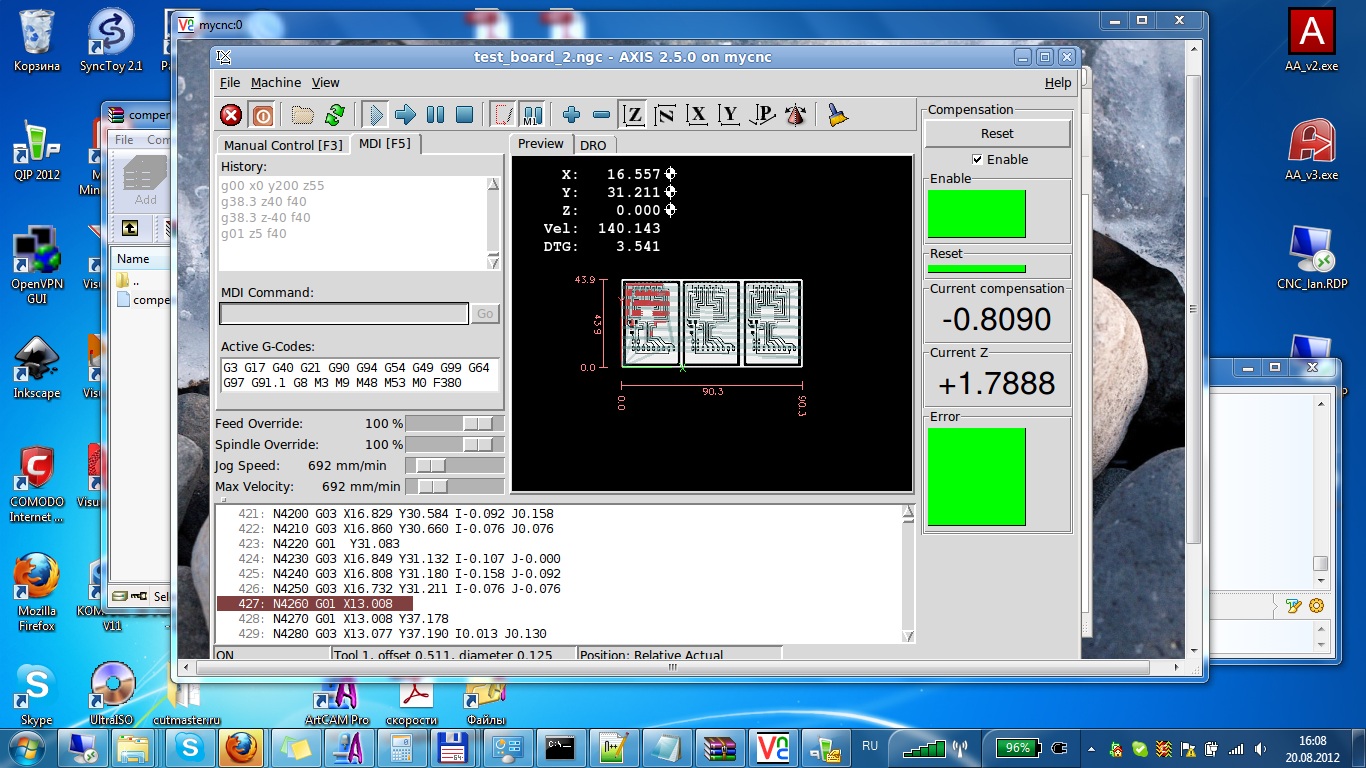

А составление карты высот можно запускать с включенной компенсацией? По идее этого делать нельзя, т.к. тут нарушаются относительные привязки. А с другой стороны, галочка и ресет не всегда выключают компенсацию. Проконсультируй меня пожалуйста.
- Nick
- Мастер
- Сообщения: 21816
- Зарегистрирован: 23 ноя 2009, 16:45
- Репутация: 1735
- Заслуга: Developer
- Откуда: Gatchina, Saint-Petersburg distr., Russia
- Контактная информация:
Re: EMC2 и неровная поверхность гравировки [РЕШЕНО]
Галочка должна выключать. сразу. Можешь попробовать выключить галочку, ось сразу должна вверх уйти.
С компенсацией сканирование делать не надо
получилось, при этом у меня был вот такой конфиг (см вложение) и во время работы все индикаторы горели зеленым. мог не гореть зеленым индикатор ресет. При нажатии на кнопку ресет ничего явного не происходит. (скриншот) было бы здорово узнать что она все-таки делает.
при работе выявлена еще одна особенность - не получается по уже построенной карте высот запустить другую управляющую программу. такая потребность может возникнуть после смены фрез и запуска другой программы для другой фрезы (я знаю про t1 m6 и тд, но как то так привык- обзываю программу именем фрезы и режимом резания) в связи с этим для небольших плат предлагаю попробовать переписать while цикл с целью прохода фрезы по периметру и без касания в центре платы, где может уже быть к тому времени отфрезерованная поверхность. Заодно хотелось спросить про наличие аппроксимации высот между точками карты высот. С фотографией буду думать (фотоаппарат возьму у соседа).
хотел еще поинтересоваться:
0) как можно при помощи G или М кодов управлять включением\выключением галочки ENABLE вашей разработки? Оказывается M64 P0 (команда включения компенсатора) не работает должным образом. Даже после ее выполнения при нажатии на галочку шпиндель подскакивает вверх (компенсация действительно включилась), при этом индикатор ENABLE не отображает реального положения дел.
1) у вас какие скорости и ускорения выставлены на ось Z вашего станка? (у меня ускорения 90мм2/с и скорости до 200 и ось всеравно сползает вниз. Это нормально\много\мало?)
2) как в EMC2 создать свою М999 команду, которая бы выполнила фаил с жесткого диска\последовательность G кодов? Есть ли где-нить мануал?
3) как настроить дефлотное значение скоростей обработки и переездов в интерфейсе EMC2 (Jog speed \ Max Velocity)? После перезапуска программы они выставляются в чуть ли не космические скорости вроде 24000 мм\мин. Двигатели не могут выдать больше 1600мм\с. Заранее большое спасибо (мелочь, но мучаюсь).
4) хотелось бы в идеале разработать M-команду, которой на вход идут два параметра X Y S. После ее выполнения относительно нулевой точки выполняется отключение галки ENABLE, строится карта высот с шагом s в пределах (0..X;0..Y), галка включается.
5) было бы здорово, если бы панельке compensation_pyvcp.xml появилось бы EDIT поле, в котором можно было бы указать что то типа "-0.005 мм" которые бы вычитались из текущей позиции по оси Z при перемещении дремеля. Иногда о ней просто мечтаю.
Но в любом случае огромное Вам спасибо за проделанную помощь, Человечище!
С Уважением, Вадим

Для следующих форумчан, которые будут ломать голову об свою проблему:
Для работы использовал образ ubuntu-10.04-linuxcnc3-i386.iso который легко гуглится. Отличный образ!
1) Качаете этот конфиг
2) желательно вручную правите ini профиль своего станка под свои передаточные коэффициенты,скорости, ускорения размеры стола
(софтина-визард от EMC сбивает приписанные ядра в конфиге)
3) ищете ноль фрезой. пара переездов по Х и У + команда G38.3 Z-40 F10 решают проблему поиска нуля. не забудьте выставить все три оси в home
4) в скрипте настраиваете зону сканирования по X Y. рекомендую не гнаться за скоростью по Z (снижается точность если F>10..20); переезды между точками сканирования можно делать на нормальных скоростях порядка 600мм\мин. Также не советую ставить safeZ меньше чем 0.3..0.4 мм.
5) запускаете программу, жмете окей на запросе смены инструмента (появится окошко)
6) спустя 15 минут (когда закончит) жмете ОК на смене инструмента и ОБЯЗАТЕЛЬНО ВКЛЮЧАЕТЕ ГАЛКУ ENABLE
7) дальше станок выполнит программу, помещенную в соответствующую секцию фаила-заготовки. (фаил заготовка есть во вложении)
для удобства очень советую установить на убунте (как ставить легко гуглится)
1) общую папку для обмена скриптами (пакеты для SMB или samba соединений )
2) пакет X11vnc
3) Связку openssh-server + xming
4) на удаленном столе выставить разрешение 1024х768 пикселей (тогда все влезет без скролбаров)
5) Ни в коем случае не делайте обновления пакетов неглядя. Обновите ядро=вынужденны будете его пересобирать и мучаться с настройками.
желаю удачи ! )
Если запустишь linuxcnc из консоли - туда выведется какая-то информация, но, по большому счету, оно тебе надо? Главное, что все леды загорелись зеленым.vadim063 писал(а):было бы здорово узнать что она все-таки делает.
Хммм... странно, все должно быть в порядке, опиши подробнее, что ты делаешь...vadim063 писал(а):при работе выявлена еще одна особенность - не получается по уже построенной карте высот запустить другую управляющую программу.
Компенсация не зависит от того, какая программа работает.
Вроде должно работатьvadim063 писал(а):0) как можно при помощи G или М кодов управлять включением\выключением галочки ENABLE вашей разработки? Оказывается M64 P0 (команда включения компенсатора) не работает должным образом. Даже после ее выполнения при нажатии на галочку шпиндель подскакивает вверх (компенсация действительно включилась), при этом индикатор ENABLE не отображает реального положения дел.
В hal все есть:
net dout-00 <= motion.digital-out-00
net dout-00 => or2.0.in0
net pyvcp-enable pyvcp.enable => or2.0.in1
net comp-enable or2.0.out compensation.enable
Если ось стабильно ползет вниз, стоит задуматься о механическом противовесе или усилении движка. (С этим лучше в новую темуvadim063 писал(а):1) у вас какие скорости и ускорения выставлены на ось Z вашего станка? (у меня ускорения 90мм2/с и скорости до 200 и ось всеравно сползает вниз. Это нормально\много\мало?)
Все просто пишешь в M101 и LinuxCNC выполняет файл M101 лежащий в директории с ini или в ngc-files (точно не помню). У файла должно быть разрешение на выполнение, т.е. chmod a+x M101 .vadim063 писал(а):2) как в EMC2 создать свою М999 команду, которая бы выполнила фаил с жесткого диска\последовательность G кодов? Есть ли где-нить мануал?
Большие буквы имеют значение!
MAX_LINEAR_VELOCITY = 400.00 Это в единицах измерения в секунду, т.е. мм/с, что в твоем случае и получается 24000 мм\мин. Просто сделай меньше.vadim063 писал(а):3) как настроить дефлотное значение скоростей обработки и переездов в интерфейсе EMC2 (Jog speed \ Max Velocity)? После перезапуска программы они выставляются в чуть ли не космические скорости вроде 24000 мм\мин. Двигатели не могут выдать больше 1600мм\с. Заранее большое спасибо (мелочь, но мучаюсь).
Это лучше не M команду, а o<scan> call + файл scan.ngc в котором:vadim063 писал(а):4) хотелось бы в идеале разработать M-команду, которой на вход идут два параметра X Y S. После ее выполнения относительно нулевой точки выполняется отключение галки ENABLE, строится карта высот с шагом s в пределах (0..X;0..Y), галка включается.
M65 P0 (отключаем компенсацию)
(Сканируем, сюда вставь цикл сканирования можно использовать параметры #1 #2 #3)
M64 P1 (делаем ресет)
G4 P4 (пауза на 4 секунды на всякий случай)
M64 P0 (включаем компенсацию)
Это можно, добавь в xmlvadim063 писал(а):5) было бы здорово, если бы панельке compensation_pyvcp.xml появилось бы EDIT поле, в котором можно было бы указать что то типа "-0.005 мм" которые бы вычитались из текущей позиции по оси Z при перемещении дремеля. Иногда о ней просто мечтаю.
<spinbox>
<halpin>"additional-comp"</halpin>
<min_>-10</min_>
<max_>10</max_>
<initval>0</initval>
<resolution>0.001</resolution>
<format>"2.5f"</format>
<font>("Arial",20)</font>
</spinbox>
меняешь
loadrt sum2 count=1
на
loadrt sum2 count=2
добавляешь
addf sum2.1 servo-thread
и меняешь
net zpos-cmd-comp sum2.0.out => stepgen.2.position-cmd
на
net zpos-cmd-comp sum2.0.out => sum2.1.in0
net zpos-add-comp pyvcp.additional-comp => sum2.1.in1
net zpos-cmd-res sum2.1.out => stepgen.2.position-cmd
Все
Как сделаешь вывешивай все сюда
ЗЫ много букаф
