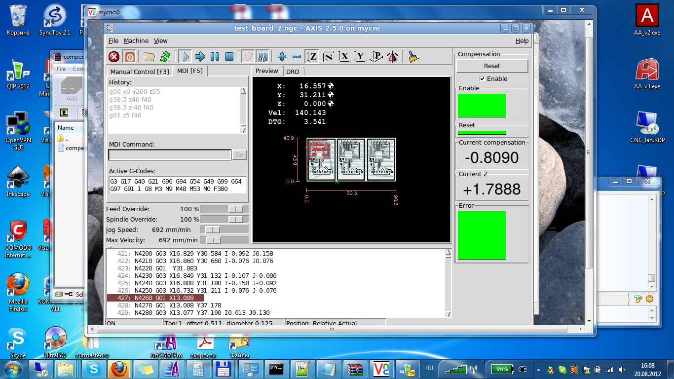

Еще раз здравствуйте, после изменения округления у меня компенсация начала работать, но только по первой точке из массива высот. эффект такой же, как если бы я один раз коснулся фрезой текстолита и запустил бы обработку. Во время работы программы значение текущей компенсации никак не меняется. да и фреза ушла явно глубже чем на 0.08... примерно на 0.2мм. Прогресс уже есть, хотя компенсация все еще не работает как надо )
компенсация более-менее включилась, но работает только по первой точке массива высот. (18755 просмотров) <a class='original' href='./download/file.php?id=7646&mode=view' target=_blank>Загрузить оригинал (358.83 КБ)</a>
Re: EMC2 и неровная поверхность гравировки [РЕШЕНО]
хммм... проверь, как у тебя называются сигналы xpos-cmd и ypos-cmd
в custom_postgui.hal есть строчки
net xpos-cmd => compensation.x-map
net ypos-cmd => compensation.y-map
вместо xpos-cmd и ypos-cmd нужно поставить названия твоих сигналов из твоего hal, в которые пишется:
Вроде все должно работать... Посмотри в halmeter чему равны пины compensation.x-map и compensation.y-map...
Может ты просто вне зоны, где проходили измерения?

вроде заработало :) пробую выполнить программу. Меня насторожил непривычный треск, когда я перегонял шпиндель, думал я там станком лампу настольную задеваю.. а оказалось это компенсация заработала. Будет вообще здорово, если она нормально отгравирует текстолит. Подождем немного. :bender:

получилось, при этом у меня был вот такой конфиг (см вложение) и во время работы все индикаторы горели зеленым. мог не гореть зеленым индикатор ресет. При нажатии на кнопку ресет ничего явного не происходит. (скриншот) было бы здорово узнать что она все-таки делает.
при работе выявлена еще одна особенность - не получается по уже построенной карте высот запустить другую управляющую программу. такая потребность может возникнуть после смены фрез и запуска другой программы для другой фрезы (я знаю про t1 m6 и тд, но как то так привык- обзываю программу именем фрезы и режимом резания) в связи с этим для небольших плат предлагаю попробовать переписать while цикл с целью прохода фрезы по периметру и без касания в центре платы, где может уже быть к тому времени отфрезерованная поверхность. Заодно хотелось спросить про наличие аппроксимации высот между точками карты высот. С фотографией буду думать (фотоаппарат возьму у соседа).

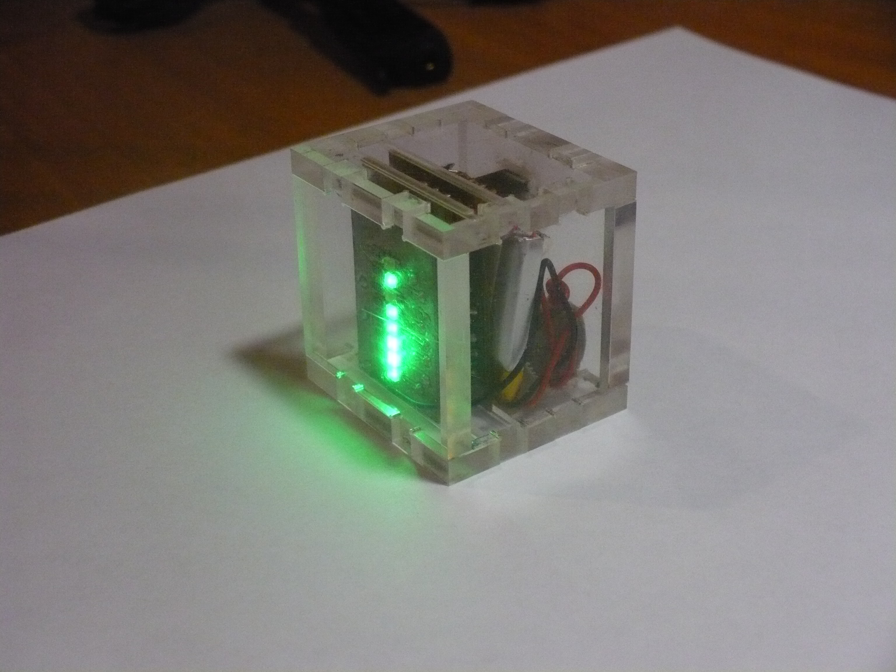

выточенный мерцающий POV кубик_1 (18728 просмотров) <a class='original' href='./download/file.php?id=7678&mode=view' target=_blank>Загрузить оригинал (3.09 МБ)</a>
выточенный мерцающий POV кубик_1 (вид спереди) (18728 просмотров) <a class='original' href='./download/file.php?id=7679&mode=view' target=_blank>Загрузить оригинал (2.16 МБ)</a>

Скриншот работающей компенсации. (18728 просмотров) <a class='original' href='./download/file.php?id=7681&mode=view' target=_blank>Загрузить оригинал (329.54 КБ)</a>
