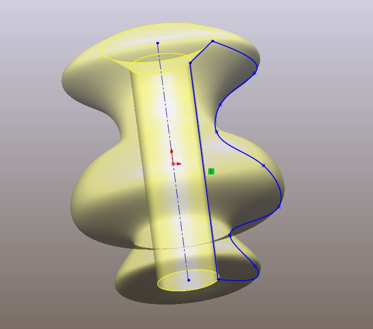

Помогите сделать надпись по кругу наклонной, овальной грани. Деталь прикрепил, никак не могу нормально ее сделать. Или для каждой буквы надо делать отдельно плоскость и вытягивать ее? Перенос почемуто не работает с такой поверхностью.

Сейчас на работе. Не знаю что там сделано, но скажу, с чем сталкивался: перенос не работает с текстом. Чтобы он работал нужно сначала текст преобразовать в кривые. Не ваш случай часом?

Не знаю, я недавно начал делать модели. На конус или целиндр переносил нормально, а тут ни как. Как сделать нужную кривую?

Картинку делал раньше, вот выкладываю чтоб было понятней. Деталь тока не круглая, а овальная.

Надо на эту наклонную плоскость. Если просто поставить спереди плоскость и с нее туда вытянуть надпись получается но края букв направлены тогда в одну сторону

Прикольная вещь, этот solidWorks! На сложных поверхностях рисует надписи, на простых не хочет!
надпись.JPG (14379 просмотров) <a class='original' href='./download/file.php?id=107100&mode=view' target=_blank>Загрузить оригинал (40.14 КБ)</a>
Главное, эскиз поверхности, на которую необходимо переносить надпись, надо рисовать сплайном.
надпись2.JPG (14379 просмотров) <a class='original' href='./download/file.php?id=107099&mode=view' target=_blank>Загрузить оригинал (36.23 КБ)</a>

попробую, я просто вытягивал и потом делал скос
