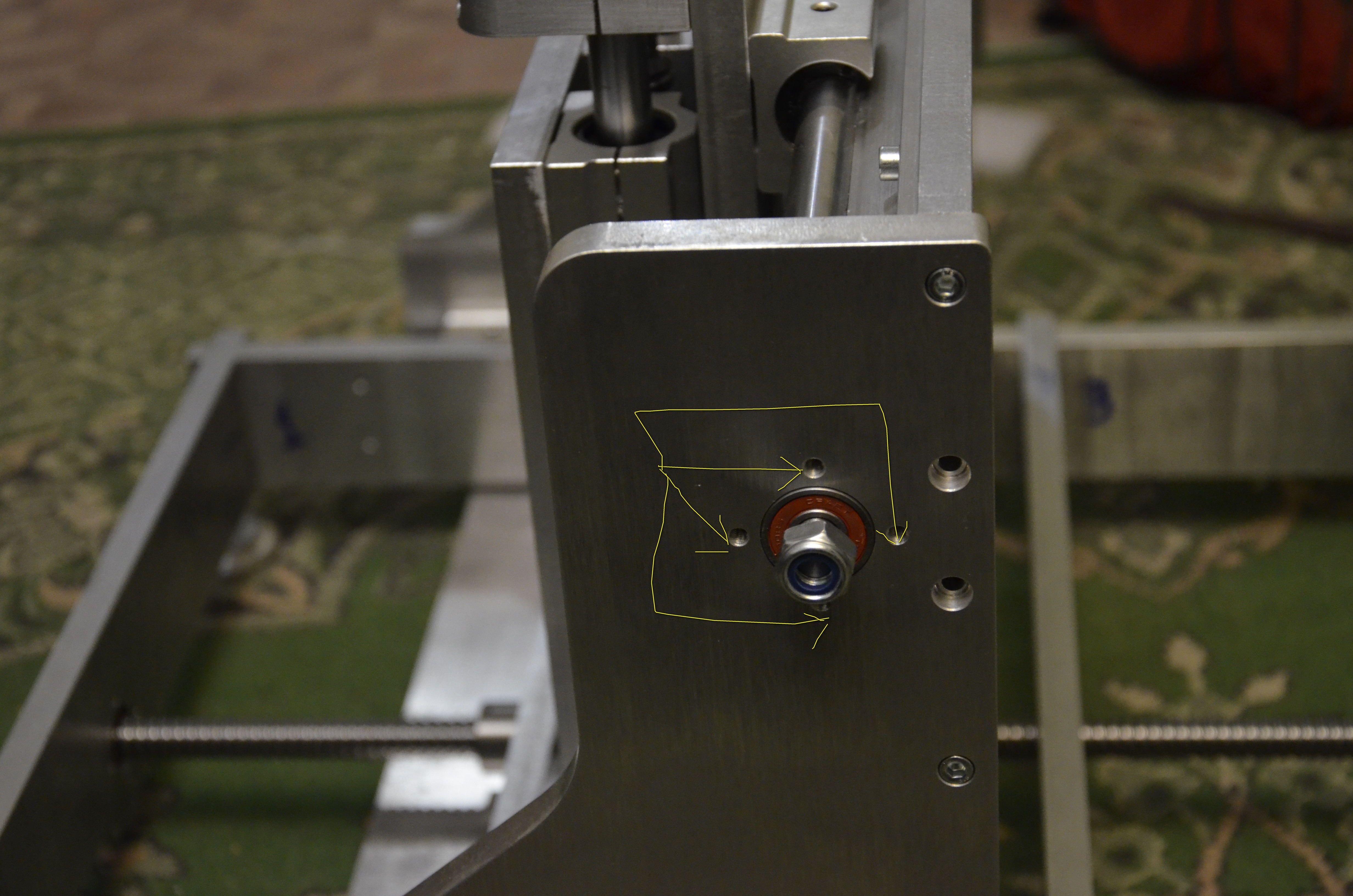

Разобью вопросы на несколько этапов.
Что закручивается в эти отверстия? такие же отверстия на оси Z в нижней части.

bbi2004 писал(а):Что закручивается в эти отверстия? такие же отверстия на оси Z в нижней части.
крышка подшипниковой опоры, ромбовидной или круглой формы.

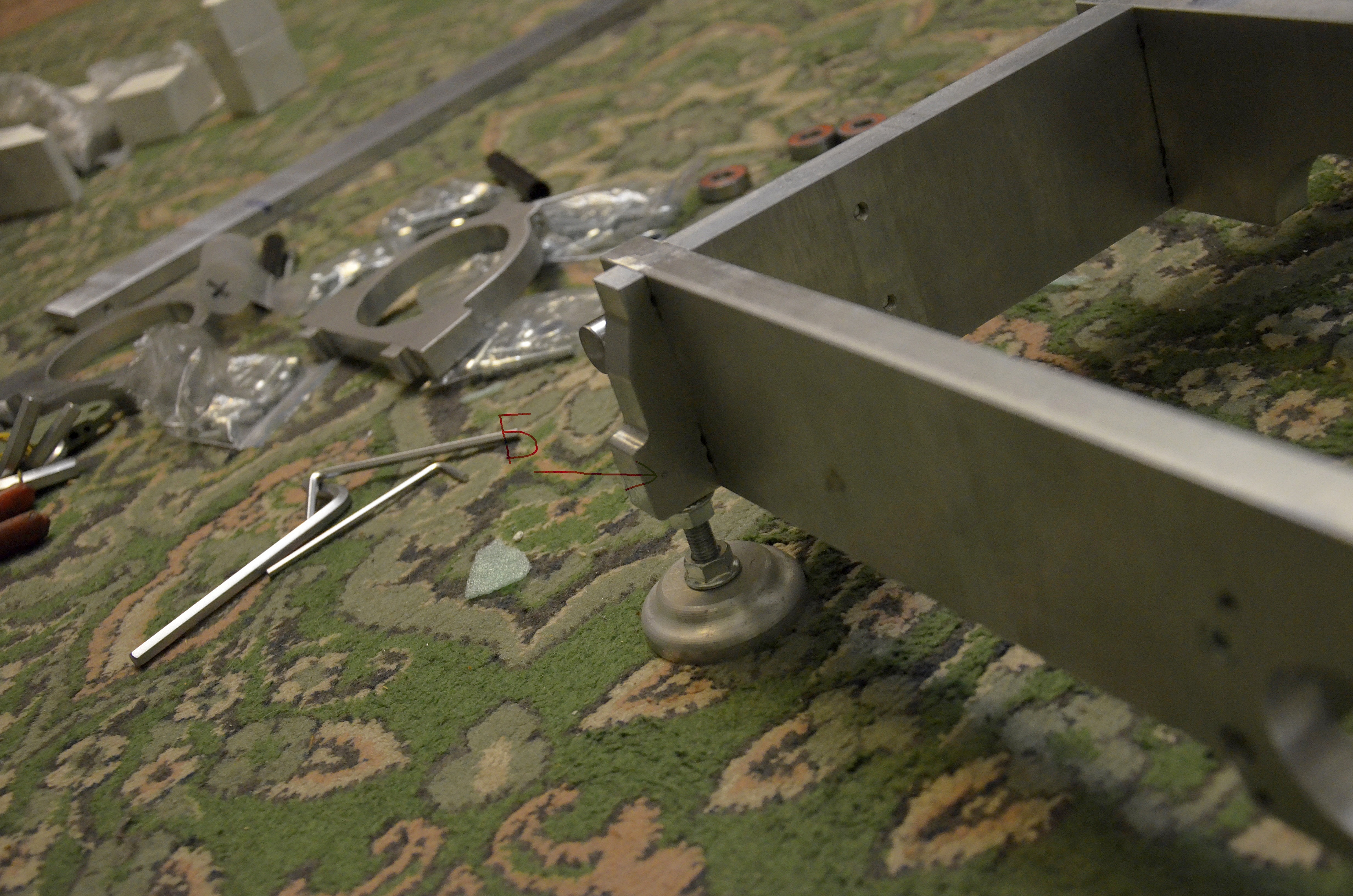

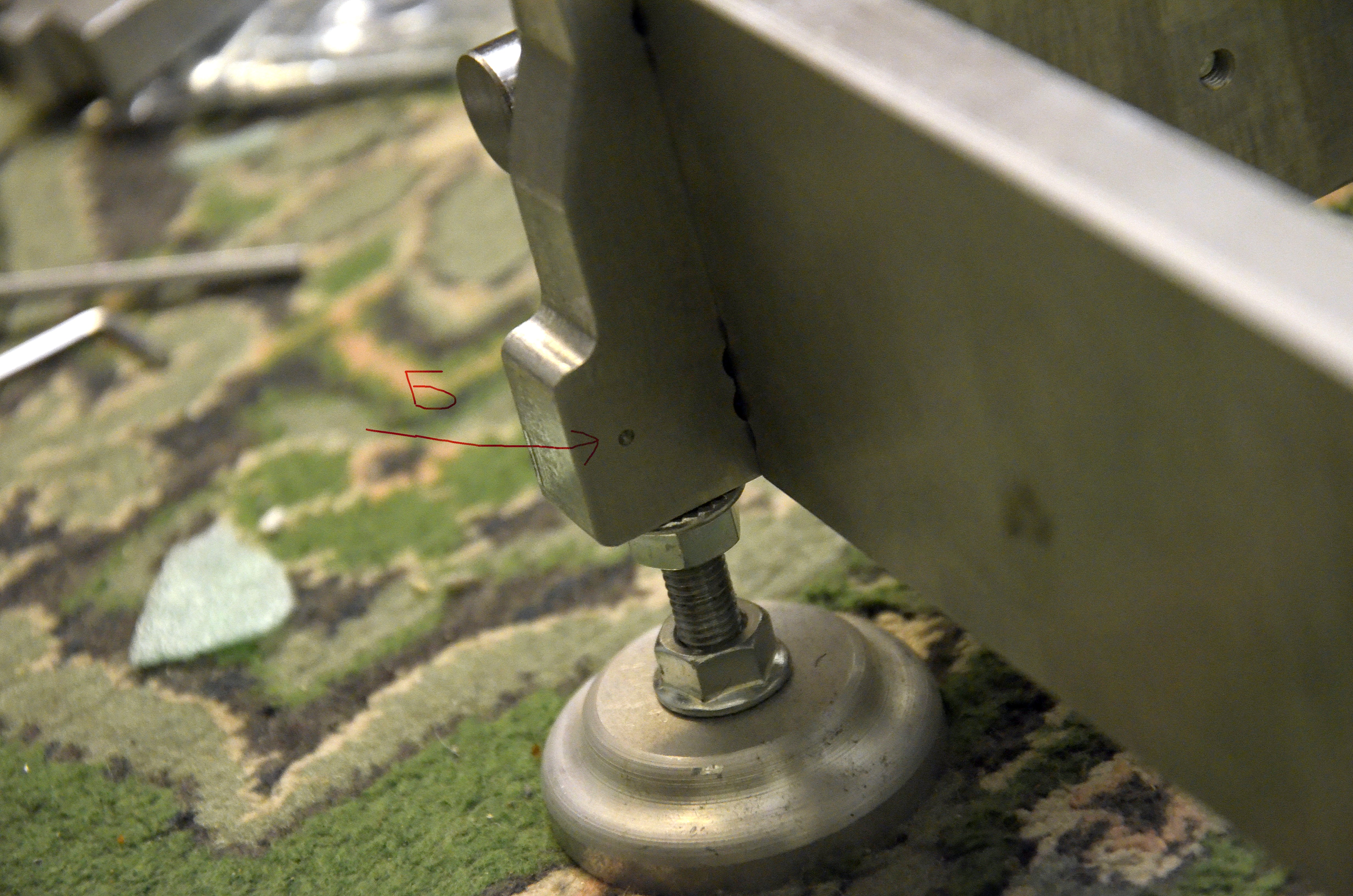

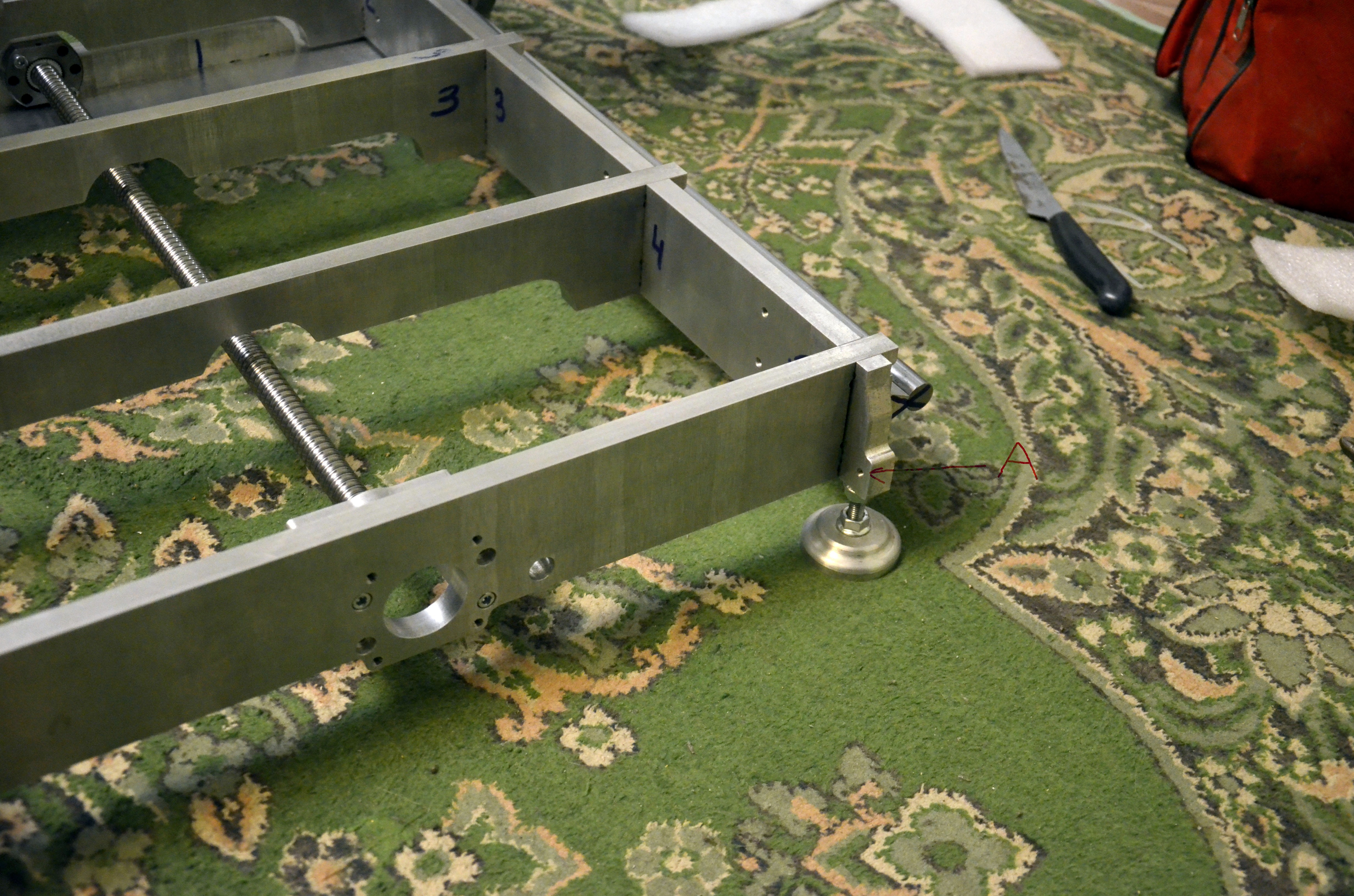

На правой длинной стороне в точке А резьба есть,а на противоположной стороне в точке Б, резьбы нет.Так должно быть ? Что туда должно прикручиваться ?

bbi2004 писал(а):Что туда должно прикручиваться ?
рейка для кабельканала

Спасибо за ответы... Резьба на точке Б должна быть ?где посмотреть фоту этого прикрученного кабель канала ?

Спасибо, что нашли время написать отзыв. Подшипники прикручиваются крышечками, которые по всей видимости я забыл Вам положить, за что приношу свои искренние извинения, в самое ближайшее время я их Вам вышлю.
В раме с одного боку просверлены отверстия и нарезана резьба, для крепления держателя кабельканала (фото приложил).

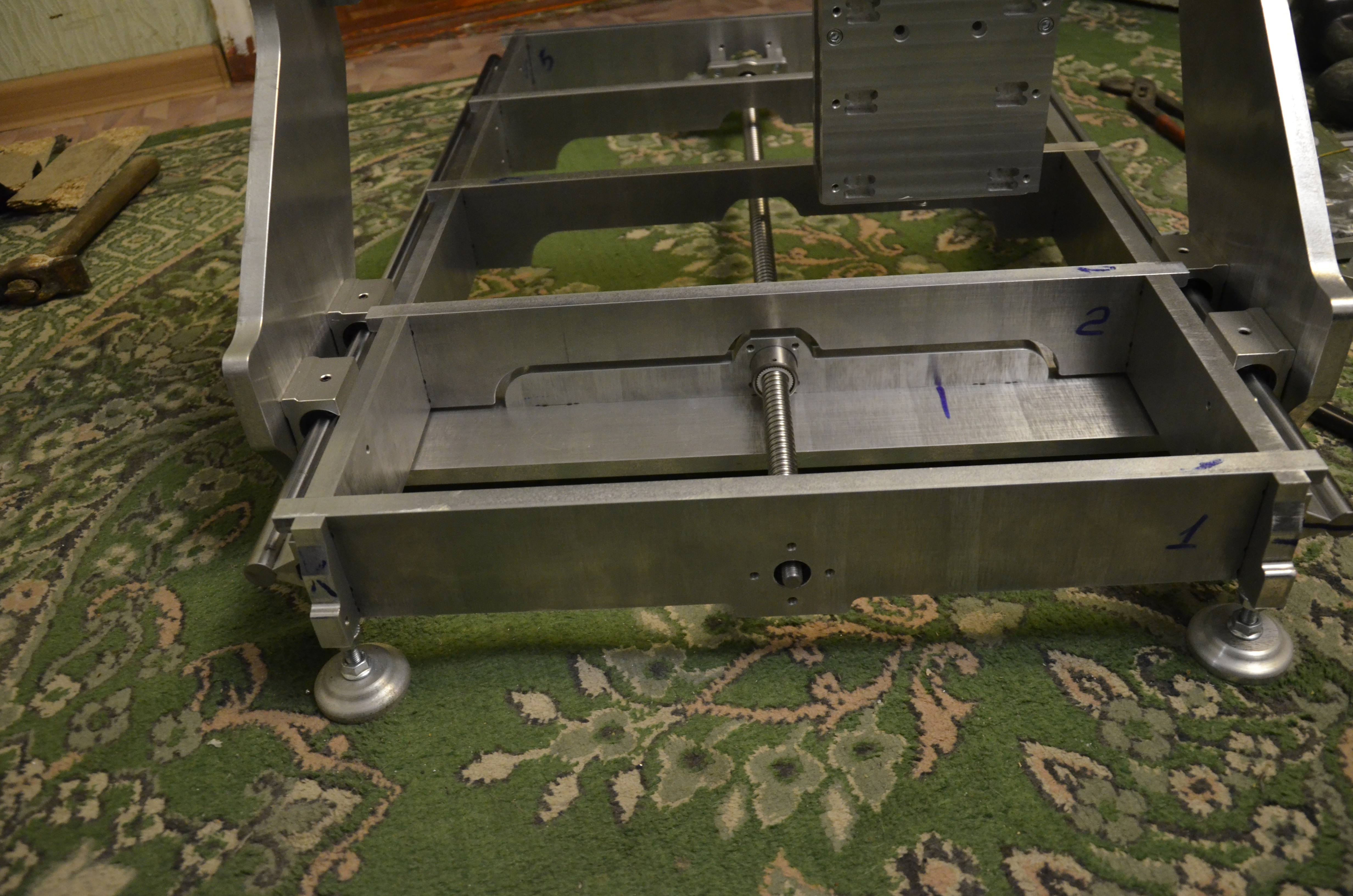

Раму нужно перебрать (фото приложил), маркером пронумерованы поперечины рамы, нужно поставить цифра к цифре, правильное положение пометил зеленым кружком, не правильно-красным. Желательно собрать раму правильно, так как посадочные плоскости под рельсы фрезеруются с установкой рамы в собранном виде.

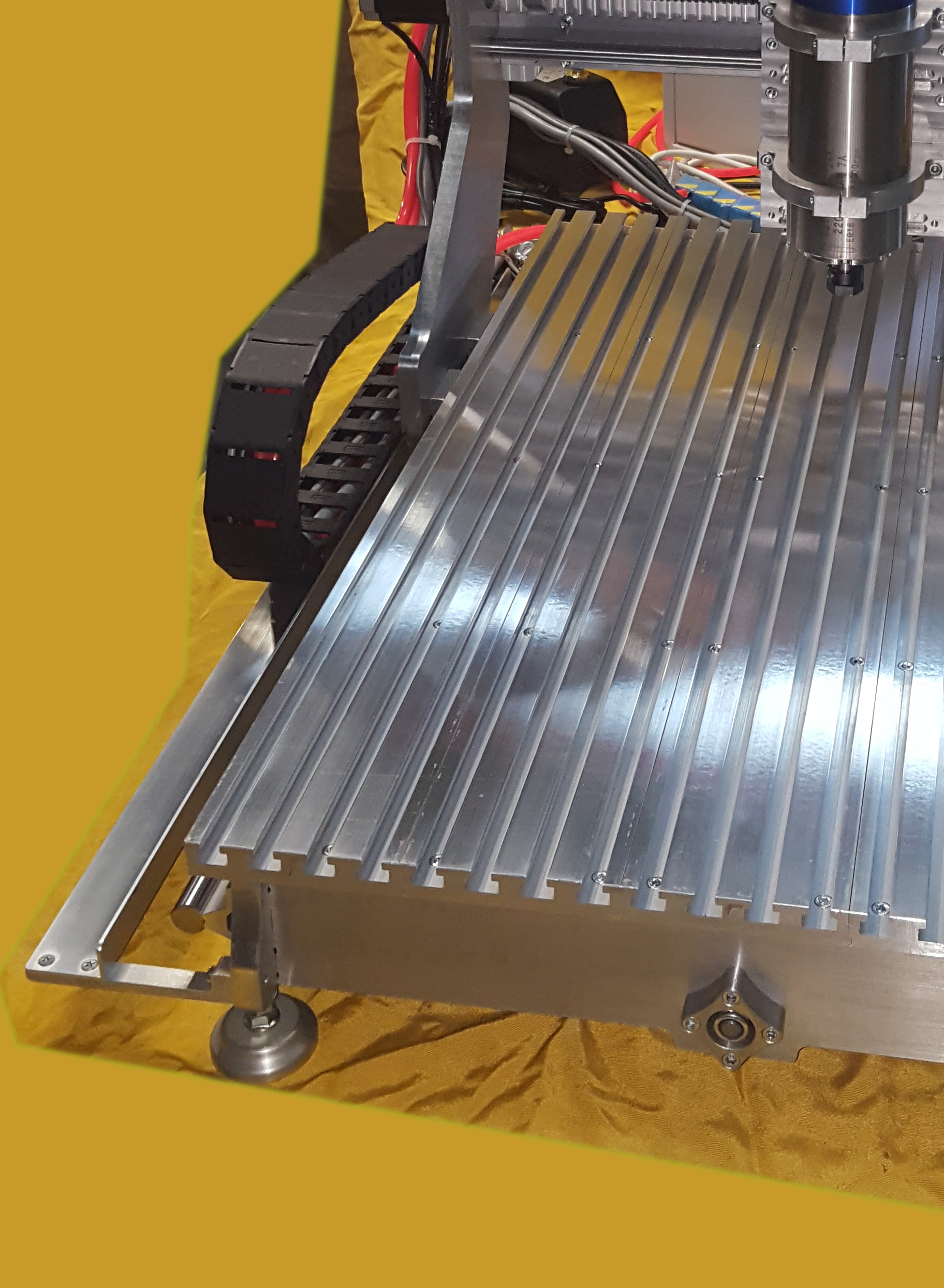

verser писал(а):Получил Вектроник Мини-РП 250.
Доехал в полной сохранности, упаковка.. чёткая, всё мощно завинчено-скручено-обернуто, brutto 72кг.
Исполнение очень аккуратное! Индикатор с разрешением 0.01мм люфтов вообще не обнаружил. Это серьезная работа!
Наиль, Вам огромная благодарность! :good:

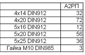

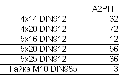

Наиль, подскажите пожалуйста, для А2-РП какие болты необходимы и примерно в каком количестве?
И ещё, А2-РП (набор алюминиевых несущих элементов со сверловкой) Включает в себя ножки (как на фото на сайте) или же он идёт без ножек?
Здравствуйте. Количество крепежа в приложенном файле, алюминиевые ножки по запросу приложу в подарок:-)

Понял, что собрал неправильно, у меня цифры смотрят в разные стороны :(
