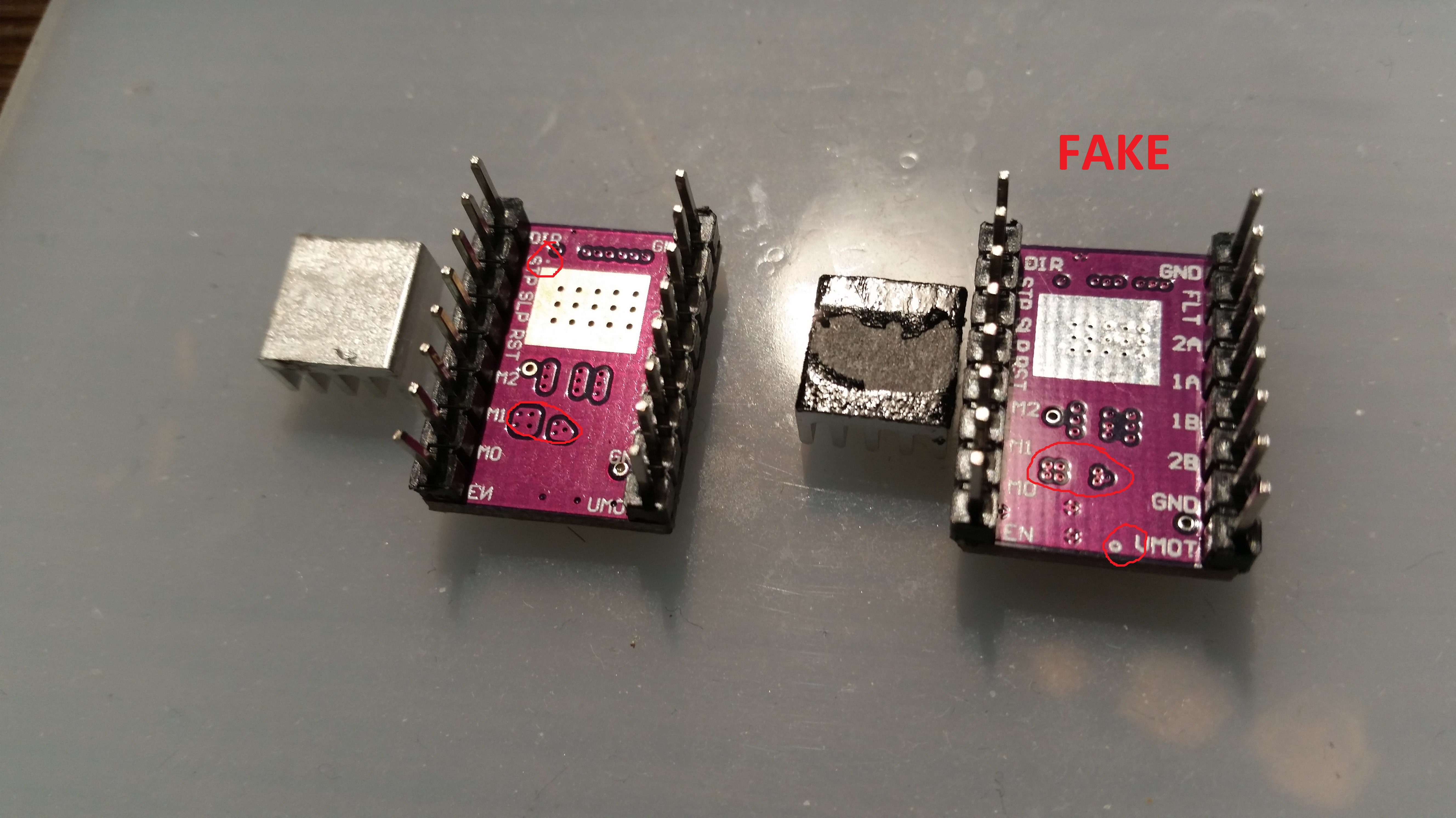

В общем так...
Вообще веселье у меня тут.
Как ни мерил я ток, как ни сравнивал с документацией на драйвер - не выходил аленький цветочек.
Повторюсь - согласно документации ток, после включения драйвера должен быть одинаков через обе обмотки, простите за тафтологию.
У меня же он отличался в 2-3 раза. Причем где-то до тока в 0.7А все хорошо - ток одинаков на обеих обмотках, а дальше начиналось веселье и расхождение.
Плюнул думаю ну может микрошаги влияют.... разобрал все нафиг - и тут заметил одну вещь.
Дело в том, что драйверы я купил два раза вразных магазинах - первые не пришли, пришлось покупать еще раз. И через какое-то время пришли и те и другие.
Лежат они у меня в куче и я как-то особо не придавал значения где какие - все ведь DRV8825.
А теперь внимание на фото:
2017-03-20 20-47-15.JPG (3284 просмотра) <a class='original' href='./download/file.php?id=106597&mode=view' target=_blank>Загрузить оригинал (3.31 МБ)</a>
2017-03-20 20-53-08.JPG (3284 просмотра) <a class='original' href='./download/file.php?id=106598&mode=view' target=_blank>Загрузить оригинал (3.27 МБ)</a>
Справа драйвер, что стоял и глючил с током. Разница в цвете двустороннего скотча и в надписях - самое простое на нормальном рядом с stp есть точка, да и шрифт более четкий.
В общем после замены драйвера все нормализовалось - ток стал одинаковым.

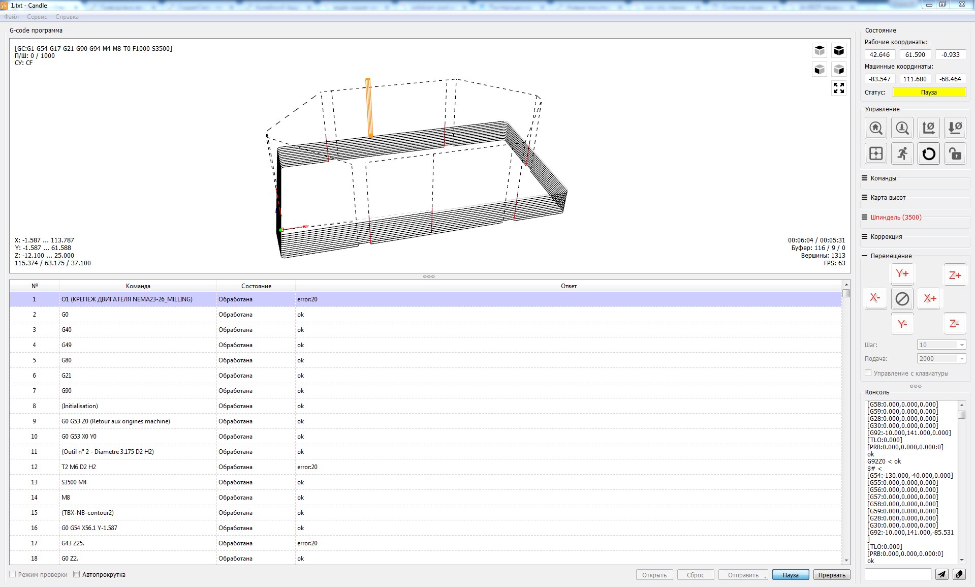

Что-то я себе мозг взорвал уже с этим постпроцессором...
Не выходит нормально хоть ты тресни.
У меня почему-то или в программе управления оси инвертированы, либо в фрезеровке как будто из под стола смотрю.
Может я где-то уже сам не прав?
Помогайте....
Есть вот такой станок:
2017-03-21 21-06-44.JPG (3230 просмотров) <a class='original' href='./download/file.php?id=106716&mode=view' target=_blank>Загрузить оригинал (2.49 МБ)</a>
Оси я обозначил так, потому что в программе управление выглядит вот так (справа стрелочки):
2017-03-21_21-12-18.png (3230 просмотров) <a class='original' href='./download/file.php?id=106715&mode=view' target=_blank>Загрузить оригинал (141.74 КБ)</a>
В солиде сделал детальку.... обозначил оси вот так:
2017-03-21_21-19-48.png (3230 просмотров) <a class='original' href='./download/file.php?id=106717&mode=view' target=_blank>Загрузить оригинал (49.22 КБ)</a>
По идее выставил станок в ноль и он должен сделать деталь на столе вот так:
2017-03-21 21-19-30.JPG (3230 просмотров) <a class='original' href='./download/file.php?id=106719&mode=view' target=_blank>Загрузить оригинал (3.92 МБ)</a>
А по факту режется вот так:
2017-03-21 21-19-48.JPG (3230 просмотров) <a class='original' href='./download/file.php?id=106720&mode=view' target=_blank>Загрузить оригинал (4.1 МБ)</a>
будь он неладен!!!

Re: Нужна помощь по проекту фрезера по дереву.
Вот этот G-код вызывает движение по часовой стрелке по квадрату:
G1 F300
X0 Y0
X0 Y20
X20 Y20
X20 Y0
X0 Y0
Что у тебя происходит при выполнении?

selenur писал(а):G1 F300
X0 Y0
X0 Y20
X20 Y20
X20 Y0
X0 Y0
У меня едет против часовой
П.С. Спасибо, что зашел.
хм... получается что Candle - она под портальный станок, а раз у меня двигается стол, а не портал - будет инверсия?
Т.Е. ось Y инвертировать?
ScrewDriver писал(а):Т.Е. ось Y инвертировать?
Да.
В GRBL прошивке.

Тьфу блин.... хочется материться - я неделю пост-процессор правлю, форумы книги читаю, уже блин....... "№%№;%:":%"№:№;№;%?:*;:*%%:?%:;*%:;;
Инвертировал ось на самом станке - все нормально стало.
Selenur - огромное человеческое спасибо!
Все видимо дело в том, что в cangle стрелками показано движение фрезы относительно неподвижного материала, а у меня стол катается - вот я и запутался.
