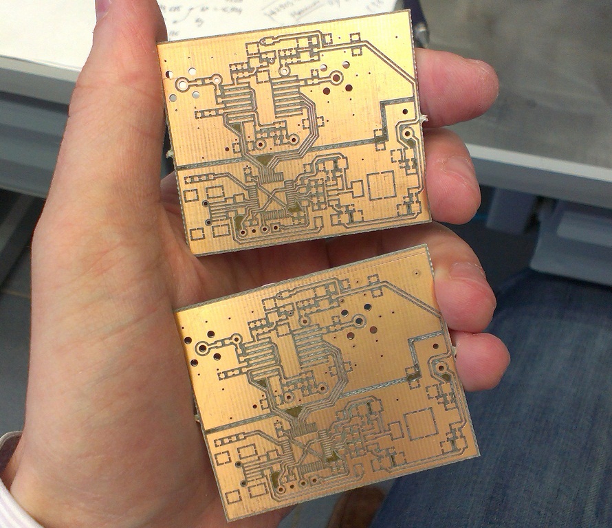

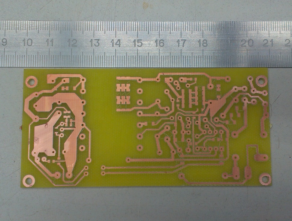

Сообщение DesertWorm »
Продолжаю приобщаться к прекрасному!
IMAG4892.jpg (6304 просмотра) <a class='original' href='./download/file.php?id=106807&mode=view' target=_blank>Загрузить оригинал (266.15 КБ)</a>
IMAG4993.jpg (6304 просмотра) <a class='original' href='./download/file.php?id=106808&mode=view' target=_blank>Загрузить оригинал (257.54 КБ)</a>
