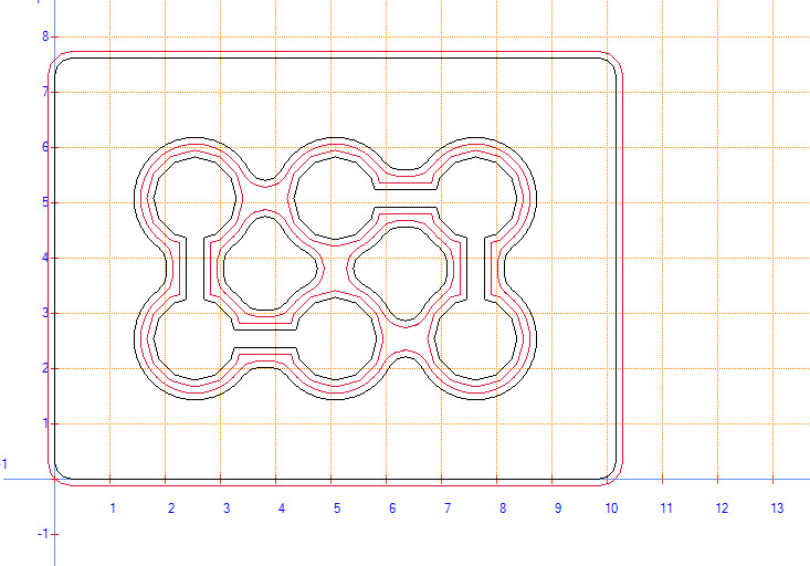

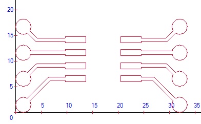

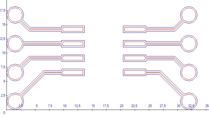

В процессе разработки программы для засветки фоторезиста, получилась дополнительная опция о которой не планировал....

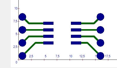

После парсинга гербер файла, получаю такую штуку:
2017-03-19_233629.jpg (4814 просмотров) <a class='original' href='./download/file.php?id=106529&mode=view' target=_blank>Загрузить оригинал (27.43 КБ)</a>
После объедения всех полигонов:
2017-03-19_233730.jpg (4814 просмотров) <a class='original' href='./download/file.php?id=106528&mode=view' target=_blank>Загрузить оригинал (25.02 КБ)</a>

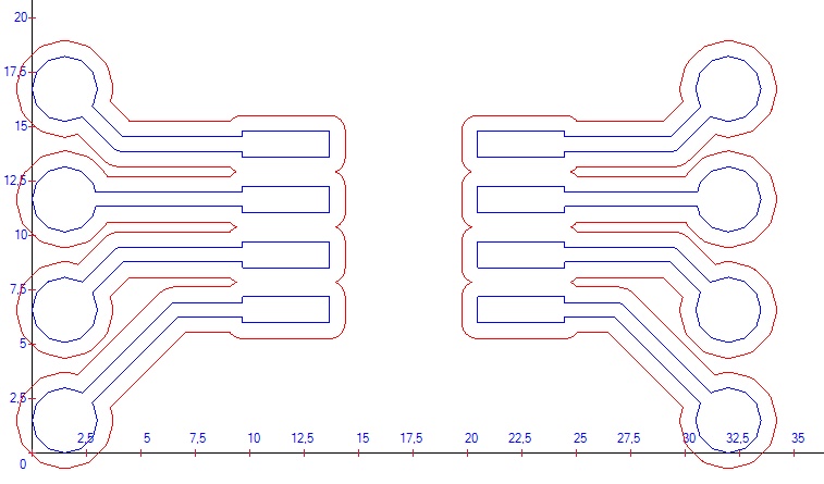

Получаю траекторию контактов и проводников, и дальше стояла задача получить траектории по которым засвечивать, с уменьшением обводки на размер диаметра луча, на картинке красным как-раз эта траектория.
2017-03-19_233804.jpg (4814 просмотров) <a class='original' href='./download/file.php?id=106527&mode=view' target=_blank>Загрузить оригинал (70.68 КБ)</a>

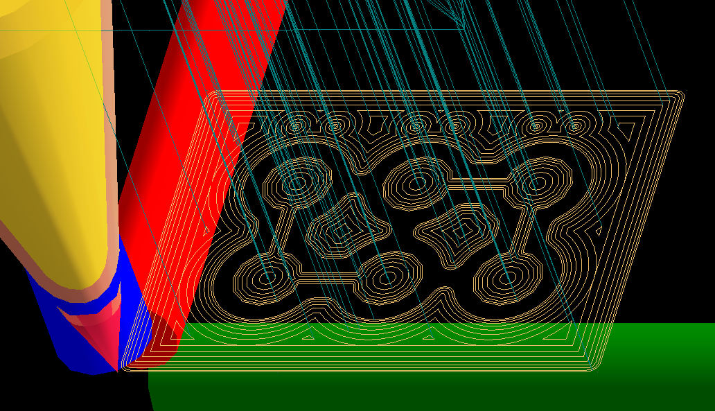

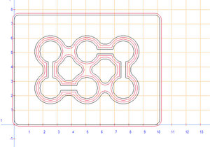

И неожиданно заметил что если не уменьшать значение обводки, а увеличивать, то получаем траекторию для фрезеровки:
2017-03-19_233827.jpg (4814 просмотров) <a class='original' href='./download/file.php?id=106525&mode=view' target=_blank>Загрузить оригинал (87.9 КБ)</a>
2017-03-19_233848.jpg (4814 просмотров) <a class='original' href='./download/file.php?id=106526&mode=view' target=_blank>Загрузить оригинал (94.4 КБ)</a>

selenur писал(а):В процессе разработки программы для засветки фоторезиста
Ждем открытия новой темы. потестируем.
А если нужно засветить целый замкнутый полигон сложной формы?
Да вроде не должно быть особой разницы.

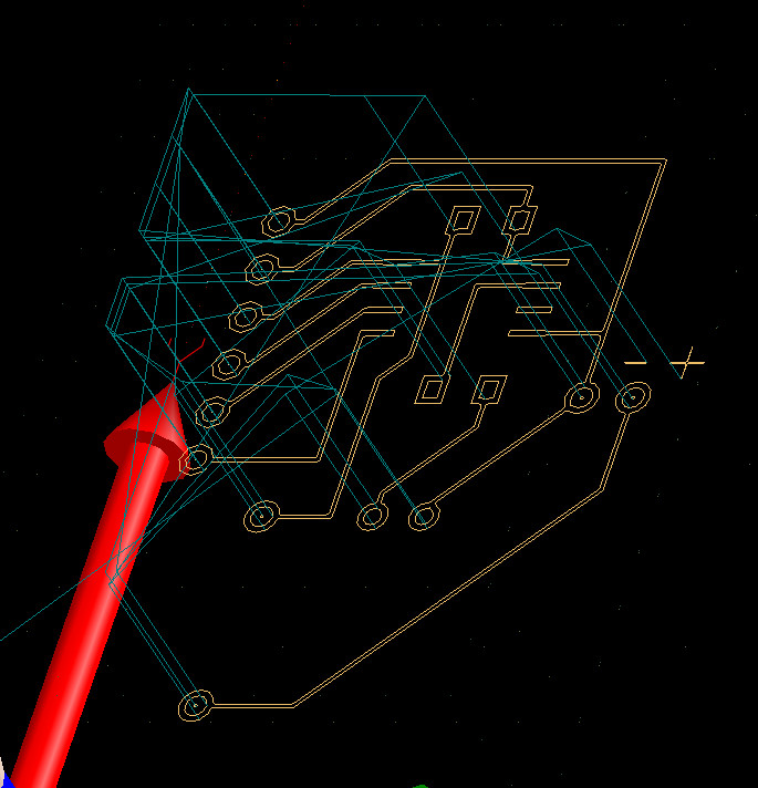

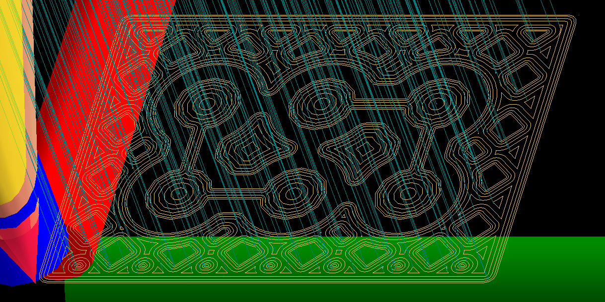

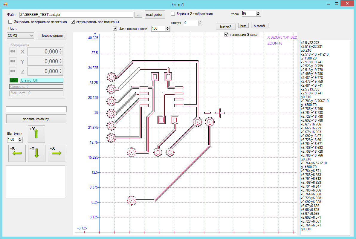

Сегодня добился получения G-кода (без оптимизации холостого хода):
2017-03-27_175612.jpg (4697 просмотров) <a class='original' href='./download/file.php?id=107278&mode=view' target=_blank>Загрузить оригинал (356.39 КБ)</a>
для проверки вместо включения выключения лазера, использовал ось Z:
2017-03-27_175640.jpg (4697 просмотров) <a class='original' href='./download/file.php?id=107279&mode=view' target=_blank>Загрузить оригинал (140.88 КБ)</a>
так-что процесс почти дошел до тестов :-)

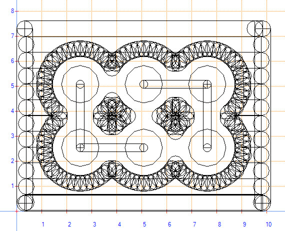

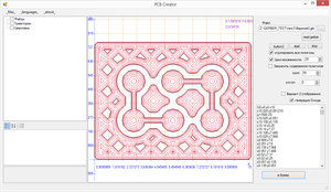

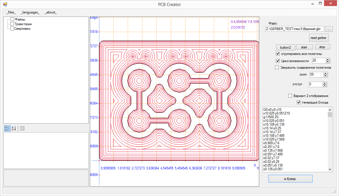

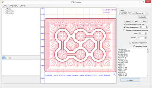

Вот пример заливки, сплошной, и сеточкой:
2017-03-29_001539.jpg (4660 просмотров) <a class='original' href='./download/file.php?id=107384&mode=view' target=_blank>Загрузить оригинал (740.58 КБ)</a>
2017-03-29_001426.jpg (4660 просмотров) <a class='original' href='./download/file.php?id=107385&mode=view' target=_blank>Загрузить оригинал (670.78 КБ)</a>
и результат траектории:
2017-03-29_001525.jpg (4660 просмотров) <a class='original' href='./download/file.php?id=107386&mode=view' target=_blank>Загрузить оригинал (1.4 МБ)</a>
2017-03-29_001438.jpg (4660 просмотров) <a class='original' href='./download/file.php?id=107387&mode=view' target=_blank>Загрузить оригинал (823.51 КБ)</a>

Сообщение AndyBig »
Гм... Не факт, что такой способ засветки на подобных полигонах выйдет быстрее, чем просто засветка растром. Дело в том, что тут станку придется гораздо больше ускоряться и замедляться. Если это не сверхбыстрый станок с очень большим возможным ускорением осей, то он просто не будет успевать выходить на полную скорость, постоянно будет в режиме ускорения или замедления.

Естественно надо пробовать, да и платы без заливки в большинстве случаев будут таким способом гораздо быстрее засвечиваться, чем растром по всей площади :) Но вот с заливкой, особенно сетчатой, мне кажется, такой способ будет по времени проигрывать растру.
Re: Мои увлечения, и прочие штуки :-)
AndyBig писал(а):Гм... Не факт, что такой способ засветки на подобных полигонах выйдет быстрее, чем просто засветка растром. Дело в том, что тут станку придется гораздо больше ускоряться и замедляться. Если это не сверхбыстрый станок с очень большим возможным ускорением осей, то он просто не будет успевать выходить на полную скорость, постоянно будет в режиме ускорения или замедления.

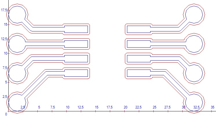

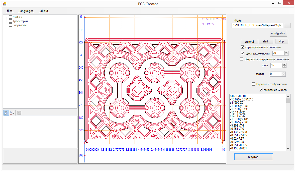

Но я могу получить траекторию, которую получают при гравировке плат, для удаления лишней меди (на рисунке красным):
2017-03-29_113605.jpg (4615 просмотров) <a class='original' href='./download/file.php?id=107407&mode=view' target=_blank>Загрузить оригинал (146.17 КБ)</a>
Увеличив немного мощности лазера, фоторезист окажется пересвечен, и если потом на 1-2 минуты плату посветить под УФ-лампой, и потом смыть фоторезист, то мы получим по идее более быстрый вариант, при использовании больших полигонов на плате.
К стати вот как выглядит эта плата, после генерации диптрейсом, но до объединения в цельные полигоны :-) :
2017-03-29_113524.jpg (4615 просмотров) <a class='original' href='./download/file.php?id=107408&mode=view' target=_blank>Загрузить оригинал (149.17 КБ)</a>
