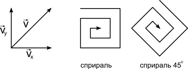

На тему спирали, угла наклона и коэффициента 1.4
Не хватает воображения чтобы понять суть вашего предложения. прошу дать пару иллюстраций, указать какая фреза при этом может использоваться и сколько степеней свободы должно быть у станка. мне казалось что для 2.5D (XY+Z) станки с цилиндрической фрезой для таких задач аналогичны плоскому чертежу и КРУГУ (=диаметру фрезы). Для прямоугольной спирали, которая закрывает ≈105% площади (за счёт самоперекрытия) я не вижу способа ускорить процесс. В любом случае у спирали нет холостого хода и "общий пробег фрезы"≈Dфрезы*Sдетали/Sфрезы
Сообщения: 22776
Re: Разработка Gcode tools - плагин Inkscape для экспорта в
Вот изображение:
gcode_spiral_engraving_0023.png (5649 просмотров) <a class='original' href='./download/file.php?id=367&mode=view' target=_blank>Загрузить оригинал (13.19 КБ)</a>
Если Vx ограничен maxVx, Vy ограничен maxVy, то V будет ограничен sqrt(maxVx^2+maxVy^2), т.е. если maxVx=maxVy, то V ограничен maxVx*sqrt(2).
Т.е. если фрезер позволяет делать подачу больше, чем максимальная рабочая скорость станка, то при повороте детали/спирали на 45 градусов скорость обработки возрастет в 1.414 раза. При этом конечно уменьшится рабочая площадь станка, но если деталь меньше ее и есть запас мощности фрезера или оси не очень быстрые, то выгода будет на лицо.
Чем это хорошо применительно к спирали - тем что вся обработка идет в одном и том же направлении либо под 90 градусов к нему. Если деталь не влазит под углом 45 градусов, то угол можно сделать произвольным, в любом случае получаем прирост скорости обработки, при неизменной площади.

Спасибо, разобрался. Предлагаю:
makeCurve(style=0, startRotationAngle=0, startX=80, startY=80, step=7.8, clockwise=false, startFromCenter=false)
style=(0=rectangular, 1=concentric, 2=spiral)
Нарисует прямоугольную спираль (style=0) из точки (80,80) (первая линия ВПРАВО, т.к. угол=0) с шагом 7.8мм, против часовой стрелки, G-код начинает генерироваться снаружи в центр.
Этим набором параметров предлагаю и ограничиться. Остальные оставить на эволюционное развитие, когда этот заработает и отладим.

Идея на данном этапе правильная. Я долго разбирался как этим пользоваться.
Единственное что надо учесть - много закладок добавится после. Для "3-pass milling" можно сделать отдельную где всё сразу. Но параметров получится прилично.... Насколько я понимаю, если делать как сейчас (ограничение по длине "Maximum distance for engraving" 10.0) то вовсе никакие ручные операции по коррекции не предполагаются. Тогда стоит сделать одно окошко, в нём подряд 3 раздела у каждого галочка "enable".
Одинаковая конфигурация фрезы в каждом пункте: отдельные величины Zhi, Zlo,Zsafety, Dфрезы, (профиль), скорость вертикального реза, горизонтального реза, функция заглубления, максимальный проход за раз (может для 20мм фрезы необходимость снимать 35мм)
Раздельные:
1st pass: все параметры спирали
2nd pass: не требуются (хорошо, если удастся убрать родной area curve и заменить его на алгоритм из п.3, только с фиксированным диаметром).
3rd pass: все что сейчас есть
P.S. Наличие одинаковых фрез подсказывает делать библиотеку фрез и просто выбирать номер из списка.
