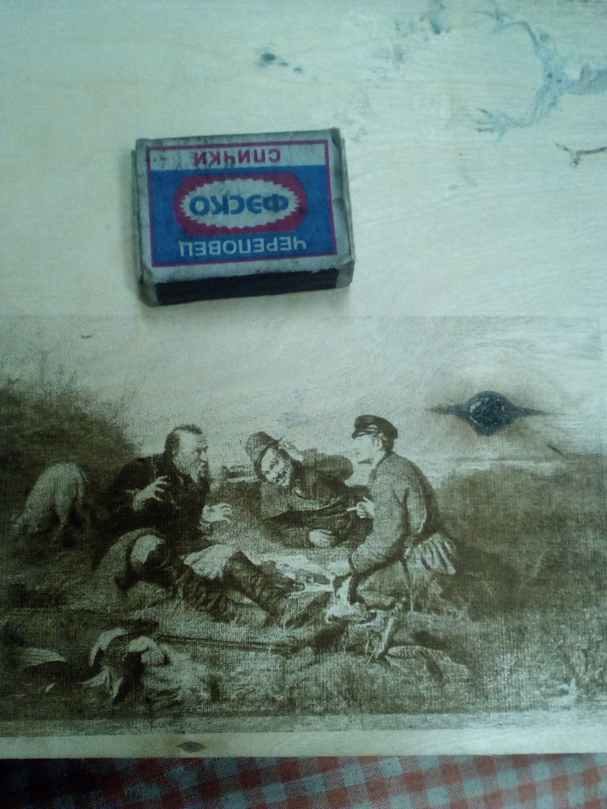

сегодня делал картинку точкой, наконец то я нашёл параметры :)

Вот так вот получилось
Возможно можно и лучше.
