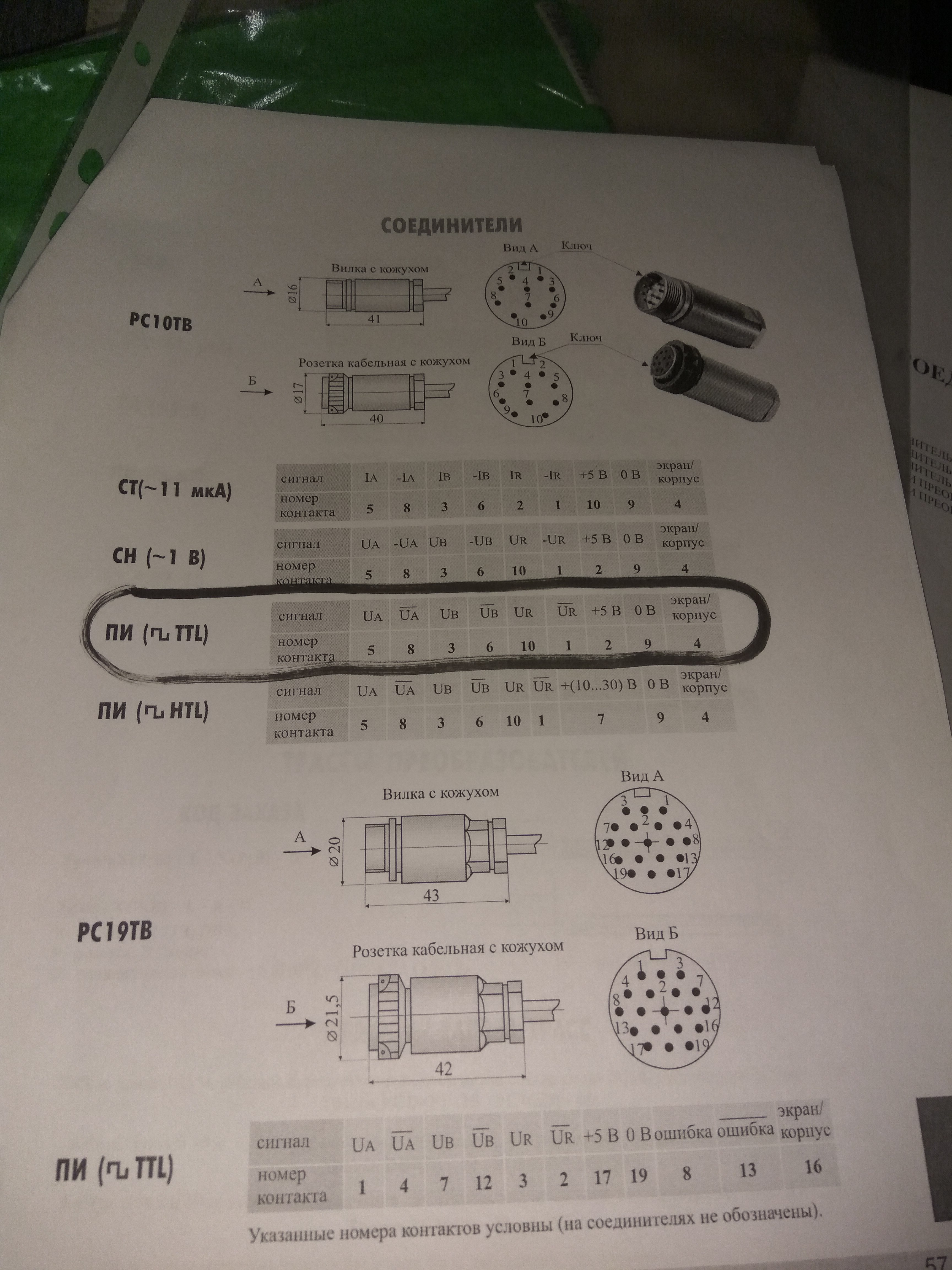

Вопрос по подключению энкодеров. На станке стоят энкодеры Лир 158Д вот с такими выводами. Правильно ли я понимаю, что сигнал Ur и Ur- нужно подключить соответственно к Z+ и Z- , Ua и Ua- к А+ и А- , Ub и Ub- к В+ и В- , 0В к Gnd и +5В к Upp ?
И какое напряжение подводить к клемме +Up, не понятен момент с подключением к плате энкодеров 2-х напряжений.

ну похоже что UR это индексная метка, соответственно на плате первые 6 подряд( А+ A- B+ B- Z+ Z-), gnd и 5в

на Up подаешь питание энкодеров отдельно (в твоем случае 5в), он соединяется с 7 и 8 контактом всех разъемов. По умолчанию там питания нет

Продолжу про энкодер. Могу ли я подать +5в с одного провода на +5в питания платы энкодеров и на клемму +Up энкодеров? Или надо заводить по проводу на каждую клемму? Можно ли для питания использовать штатный блок питания компа?

botcman писал(а): Могу ли я подать +5в с одного провода на +5в питания платы энкодеров и на клемму +Up энкодеров?
botcman писал(а):Можно ли для питания использовать штатный блок питания компа?
Да на оба вопроса.
