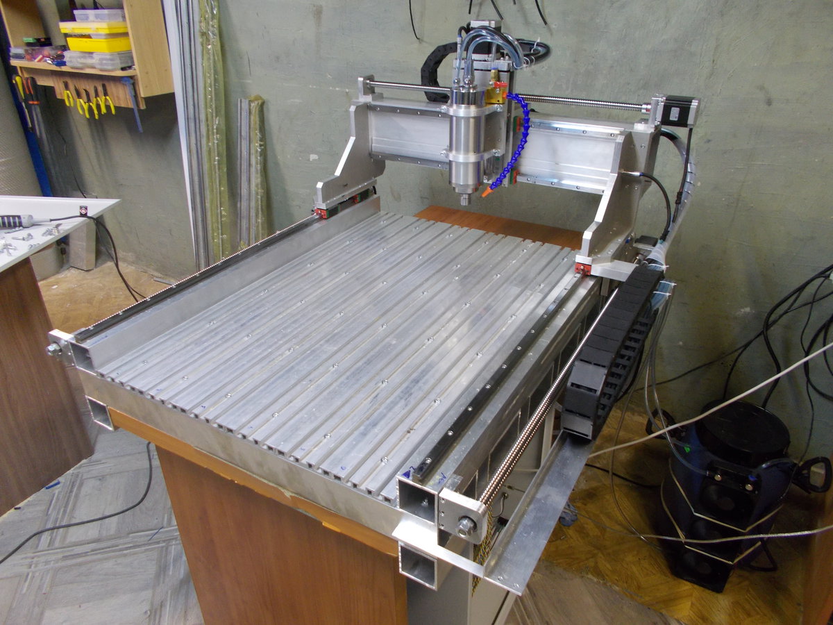

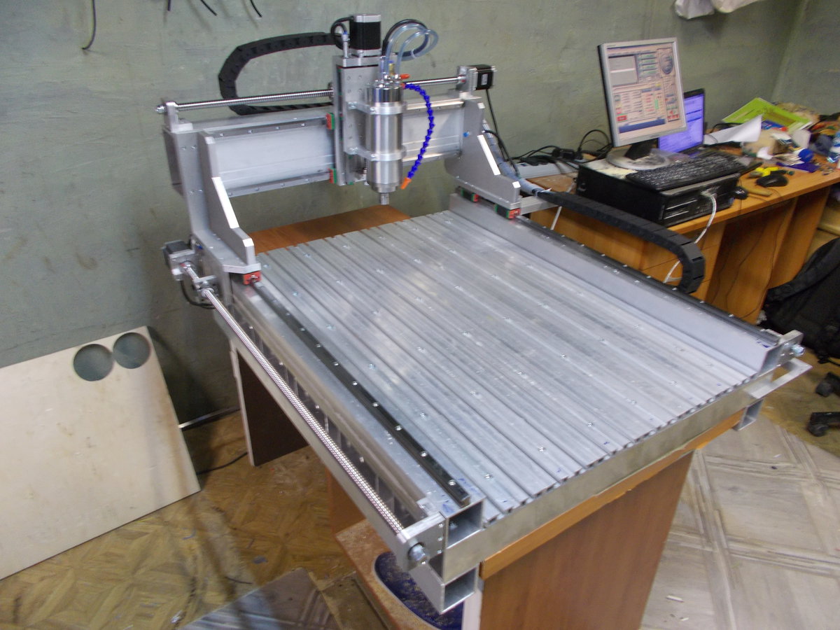

Готова собранная механика для станка "Формат А0 SBR" , по оси Z - профильные рельсы.
cnc_milling2.jpg (11628 просмотров) <a class='original' href='./download/file.php?id=92952&mode=view' target=_blank>Загрузить оригинал (200.5 КБ)</a>
cnc_milling3.jpg (11628 просмотров) <a class='original' href='./download/file.php?id=92953&mode=view' target=_blank>Загрузить оригинал (184.37 КБ)</a>
cnc_milling4.jpg (11628 просмотров) <a class='original' href='./download/file.php?id=92954&mode=view' target=_blank>Загрузить оригинал (168.37 КБ)</a>
cnc_milling5.jpg (11628 просмотров) <a class='original' href='./download/file.php?id=92955&mode=view' target=_blank>Загрузить оригинал (174.06 КБ)</a>
cnc_milling6.jpg (11628 просмотров) <a class='original' href='./download/file.php?id=92956&mode=view' target=_blank>Загрузить оригинал (186.1 КБ)</a>
cnc_milling7.jpg (11628 просмотров) <a class='original' href='./download/file.php?id=92957&mode=view' target=_blank>Загрузить оригинал (170.06 КБ)</a>
cnc_milling8.jpg (11628 просмотров) <a class='original' href='./download/file.php?id=92958&mode=view' target=_blank>Загрузить оригинал (192 КБ)</a>
cnc_milling9.jpg (11628 просмотров) <a class='original' href='./download/file.php?id=92959&mode=view' target=_blank>Загрузить оригинал (193.96 КБ)</a>
cnc_milling10.jpg (11628 просмотров) <a class='original' href='./download/file.php?id=92960&mode=view' target=_blank>Загрузить оригинал (168.05 КБ)</a>
Размеры:
Рабочее поле 1200*880*100 мм
Место для рабочего стола 1500*1010 мм
Характеристики:
-каркас из алюминиевого бокса АД31Т1 60*60*4мм 120*60*4мм
-установлены 2 ШВП по длинной оси
-фрезерованные части из АМГ-6 толщиной 14 мм
-ШВП 1605 по всем осям, по осям X Y – две подшипниковые опоры, по Z -одна
-по осям X Y установлены цилиндрические рельсы SBR16 и модули SBR16UU
-по оси Z профильные рельсы 15мм
-предварительная юстировка произведена
-диаметр ШД под муфты 8мм (возможно изменине под заказ)
-просвет (расстояние от верхней поверхности подстольной балки до самой низкорасположенной детали на каретке Z ) - 140 мм
-просверлены все необходимые отверстия для сборки и нарезаны резьбы
Необходимо установить:
-шаговые двигатели, типоразмер NEMA23
-муфты
-шпиндель с креплением
-рабочий стол (Т-слот или фанера)
-кабель-канал для укладки проводов
-электронику для управления, провода, кабеля…
-ПК с установленной и настроенной программой управления
Срок изготовления 2 недели - 1 месяц
Цена 78 000 руб
Оплата на карту СБ, счёт ИП
Доставка Деловыми линиями или любой ТК по желанию заказчика. Оплата доставки: курьеру ТК, на счёт ТК.
Моё местоположение: г.Новосибирск.
Мои контакты: Евгений. 8-913-792-59-42. Flapper-F1B@yandex.ru

Делаю под заказ ЧПУ станки
Сообщение CNC-Logic »
Делаю под заказ готовые к работе ЧПУ станки
На фото представлен станок Формат "А-1 SBR Plus".
Более подробно http://cnc-logic.ru/cnc_milling.html
DSC00558.JPG (11197 просмотров) <a class='original' href='./download/file.php?id=98242&mode=view' target=_blank>Загрузить оригинал (168.77 КБ)</a>
Видео работы данного станка
Раскрой деталей из АМГ-6
https://youtu.be/tXLo8hzBvL8
Изготовление стула из фанеры
https://youtu.be/j_QF9VKZqY0
Изготовление панно из бука
https://youtu.be/HvDKpSwL7tc
Цена 162 000 руб
Характеристики:
Рабочее поле 1100*680*100 мм
Габариты 1495*1110*640 мм
-Просвет
(расстояние от поверхности рабочего стола до самой низкорасположенной детали на каретке Z ) - 120 мм
-Максимальная скорость 1500 мм/мин
(испытания проводились на обычных китайских драйверах, микрошаг 1/16, ШВП 1605)
-Питание 220В
-По всем осям установлены концевые "HOME" датчики
-Станок сделан "под ключ" и полностью настроен. Вместе со станком поставляется настроечный "XML" профиль для MACH
Шпиндель:
-Марка Kress 800FME
-Питание 220В
-Мощность 0.8Квт
-Блокировка вала для удобного снятия фрезы,
-Цанговый зажим
-Плавная регулировка оборотов от 10000 до 30000 об/мин
Конструкция станка:
-Каркас из алюминиевого бокса АД31Т1 60*60*4мм 120*60*4мм
-Установлены 2 ШВП по длинной оси
-Фрезерованные части из АМГ-6 толщиной 14 мм
-По осям X Y установлены цилиндрические рельсы SBR16 и модули SBR16UU
-По оси Z полированные валы SC16 и модули SBR16UU
-Рабочий стол из фанеры, толщина 20мм
-Шаговые двигатели NEMA 23
-Все кабеля закреплены стяжками и смонтированы в кабель-каналы
Характеристики блока электроники:
-Напряжение питания драйверов 36 вольт
-Максимальное дробление шага 1/32
-Установлены 4 драйвера: 2 - на длинную ось Y, один на X, другой на Z
-Плата развязки имеет: 5 каналов для управления ШД, выход для управления оборотами шпинедля, реле, 5 входов для концевых датчиков
-LPT интерфейс. Управление по протоколу Step/Dir.
-Можно управлять из любой программы: MACH-3, LinuxCNC, TurboCNC и так далее.
Опционально можно заказать/установить/изменить:
-Любые другие драйвера в шкаф электроники
-ШВП передачи с шагом 10мм
-Ось Z с профильными напрявляющими
-Рабочий стол из металла с Т-пазом
-Любую другую марку/тип шпинделя: Kress 1050, бесколлекторный 2.2квт, бесколлекторный 1.5квт
-Комплектацию поставки. Например: только станок, станок+шпинедель, станок+блок электроники
-Другое рабочее поле, например 1200*880 (формат А0)
Срок изготовления:
30-45 дней
Оплата
На счёт ИП, карту СБ
Доставка
Любой ТК на выбор заказчика. Обычно отправлял Деловыми линиями. Обрешотку могу изготовить я, можно заказать в ТК. Оплату доставки можно оплатить курьеру ТК\на счёт ТК. Можно самовывозом.
Контакты и местонахождение продавца и изготовителя
Новосибирск. Советский район.
Евгений 8-913-792-59-42 (сот.МТС)

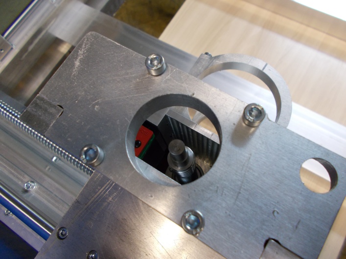

CNC-Logic
Сообщения: 1540
Репутация: 815
Откуда: г.Новосибирск
Собранная механика для ЧПУ станка на профильных рельсах
Собранная механика для ЧПУ станка. Направляющие - профильные рельсы:
Рабочее поле 1200*880*100мм - 108 000 руб
Рабочее поле 1100*680*100мм - 91 000 руб
Рабочее поле 900*580*100мм - 89 000 руб
Рабочее поле 600*480*100мм - 87 000 руб
Установлены ШВП передачи 1605 по всем осям
Требуется установка электроники, шпинделя, рабочего стола (можно из фанеры)
Срок изготовления станков и наборов механики: 1-1.5 месяца.
Варианты оплаты: по счёт-договору (+7%), на карту СБ (ничего не прибавляется)
Доставка: самовывоз или любой ТК на выбор заказчика
Контакты: 8-913-792-59-42. flapper-f1b@yandex.ru
Много инфы есть в технической теме http://www.cnc-club.ru/forum/viewtopic. ... &start=640
На сайте пока инфу не выкладывал так как не до него сейчас.
DSCN0466.JPG (10640 просмотров) <a class='original' href='./download/file.php?id=105852&mode=view' target=_blank>Загрузить оригинал (266.06 КБ)</a>
DSCN0467.JPG (10640 просмотров) <a class='original' href='./download/file.php?id=105853&mode=view' target=_blank>Загрузить оригинал (239.04 КБ)</a>
DSCN0468.JPG (10640 просмотров) <a class='original' href='./download/file.php?id=105854&mode=view' target=_blank>Загрузить оригинал (238.9 КБ)</a>
DSCN0469.JPG (10640 просмотров) <a class='original' href='./download/file.php?id=105855&mode=view' target=_blank>Загрузить оригинал (260.31 КБ)</a>
Можно ли изготовить готовый к работе станок под ключ?
Да, возможно. Цена в этом случае будет рассчитываться индивидуально и зависит от выбранного шпинделя (Кресс, водник 1.5 или 2.2квт), и типа рабочего стола (металлический Т-слот или фанера 20мм)
