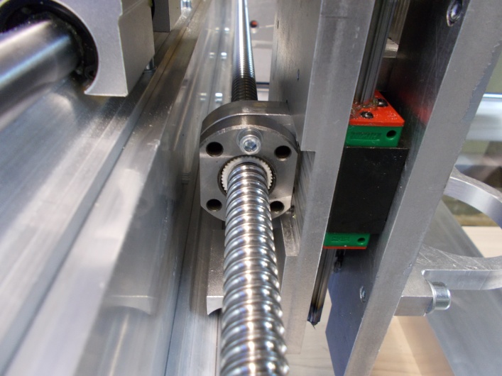

Готова собранная механика для станка "Формат А0 SBR" , по оси Z - профильные рельсы.
cnc_milling2.jpg (11267 просмотров) <a class='original' href='./download/file.php?id=92952&mode=view' target=_blank>Загрузить оригинал (200.5 КБ)</a>
cnc_milling3.jpg (11267 просмотров) <a class='original' href='./download/file.php?id=92953&mode=view' target=_blank>Загрузить оригинал (184.37 КБ)</a>
cnc_milling4.jpg (11267 просмотров) <a class='original' href='./download/file.php?id=92954&mode=view' target=_blank>Загрузить оригинал (168.37 КБ)</a>
cnc_milling5.jpg (11267 просмотров) <a class='original' href='./download/file.php?id=92955&mode=view' target=_blank>Загрузить оригинал (174.06 КБ)</a>
cnc_milling6.jpg (11267 просмотров) <a class='original' href='./download/file.php?id=92956&mode=view' target=_blank>Загрузить оригинал (186.1 КБ)</a>
cnc_milling7.jpg (11267 просмотров) <a class='original' href='./download/file.php?id=92957&mode=view' target=_blank>Загрузить оригинал (170.06 КБ)</a>
cnc_milling8.jpg (11267 просмотров) <a class='original' href='./download/file.php?id=92958&mode=view' target=_blank>Загрузить оригинал (192 КБ)</a>
cnc_milling9.jpg (11267 просмотров) <a class='original' href='./download/file.php?id=92959&mode=view' target=_blank>Загрузить оригинал (193.96 КБ)</a>
cnc_milling10.jpg (11267 просмотров) <a class='original' href='./download/file.php?id=92960&mode=view' target=_blank>Загрузить оригинал (168.05 КБ)</a>
Размеры:
Рабочее поле 1200*880*100 мм
Место для рабочего стола 1500*1010 мм
Характеристики:
-каркас из алюминиевого бокса АД31Т1 60*60*4мм 120*60*4мм
-установлены 2 ШВП по длинной оси
-фрезерованные части из АМГ-6 толщиной 14 мм
-ШВП 1605 по всем осям, по осям X Y – две подшипниковые опоры, по Z -одна
-по осям X Y установлены цилиндрические рельсы SBR16 и модули SBR16UU
-по оси Z профильные рельсы 15мм
-предварительная юстировка произведена
-диаметр ШД под муфты 8мм (возможно изменине под заказ)
-просвет (расстояние от верхней поверхности подстольной балки до самой низкорасположенной детали на каретке Z ) - 140 мм
-просверлены все необходимые отверстия для сборки и нарезаны резьбы
Необходимо установить:
-шаговые двигатели, типоразмер NEMA23
-муфты
-шпиндель с креплением
-рабочий стол (Т-слот или фанера)
-кабель-канал для укладки проводов
-электронику для управления, провода, кабеля…
-ПК с установленной и настроенной программой управления
Срок изготовления 2 недели - 1 месяц
Цена 78 000 руб
Оплата на карту СБ, счёт ИП
Доставка Деловыми линиями или любой ТК по желанию заказчика. Оплата доставки: курьеру ТК, на счёт ТК.
Моё местоположение: г.Новосибирск.
Мои контакты: Евгений. 8-913-792-59-42. Flapper-F1B@yandex.ru

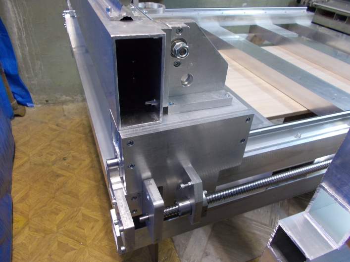

Тенгель
Сообщения: 1796
Репутация: 619
Откуда: Чита
Re: Продам наборы для сборки драйверов ШД
Сообщение Тенгель »
CNC-Logic писал(а): Да и к тому же в профиль можно чего-нибудь засыпать для массивности.
А если в полый профиль по всей длинне сделать какую-нибудь закладную деталь, например из стального уголка, а к ней уже рельс притягивать ?
И жесткоть возрастёт, и масса, и затраты копечные.
cnc_milling6.jpg (11052 просмотра) <a class='original' href='./download/file.php?id=93870&mode=view' target=_blank>Загрузить оригинал (140.16 КБ)</a>
CNC-Logic
Сообщения: 1540
Репутация: 815
Откуда: г.Новосибирск
Сообщение CNC-Logic »
Тенгель
Можно конечно, но зачем? Труба 120-60-4 и так воспринимает кручение так как она замкнутый контур, сборные уголки перед ней скрепляют её с остальным станком, передавая нагрузку и не давая прямоугольнику превратиться в параллелограмм.

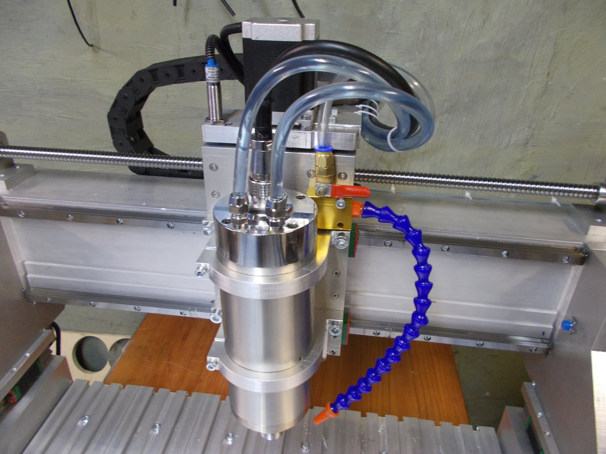

CNC-Logic
Сообщения: 1540
Репутация: 815
Собранная механика для ЧПУ станка на профильных рельсах
Собранная механика для ЧПУ станка. Направляющие - профильные рельсы:
Рабочее поле 1200*880*100мм - 108 000 руб
Рабочее поле 1100*680*100мм - 91 000 руб
Рабочее поле 900*580*100мм - 89 000 руб
Рабочее поле 600*480*100мм - 87 000 руб
Установлены ШВП передачи 1605 по всем осям
Требуется установка электроники, шпинделя, рабочего стола (можно из фанеры)
Срок изготовления станков и наборов механики: 1-1.5 месяца.
Варианты оплаты: по счёт-договору (+7%), на карту СБ (ничего не прибавляется)
Доставка: самовывоз или любой ТК на выбор заказчика
Контакты: 8-913-792-59-42. flapper-f1b@yandex.ru
Много инфы есть в технической теме http://www.cnc-club.ru/forum/viewtopic. ... &start=640
На сайте пока инфу не выкладывал так как не до него сейчас.
DSCN0466.JPG (10279 просмотров) <a class='original' href='./download/file.php?id=105852&mode=view' target=_blank>Загрузить оригинал (266.06 КБ)</a>

Можно ли изготовить готовый к работе станок под ключ?
Да, возможно. Цена в этом случае будет рассчитываться индивидуально и зависит от выбранного шпинделя (Кресс, водник 1.5 или 2.2квт), и типа рабочего стола (металлический Т-слот или фанера 20мм)
