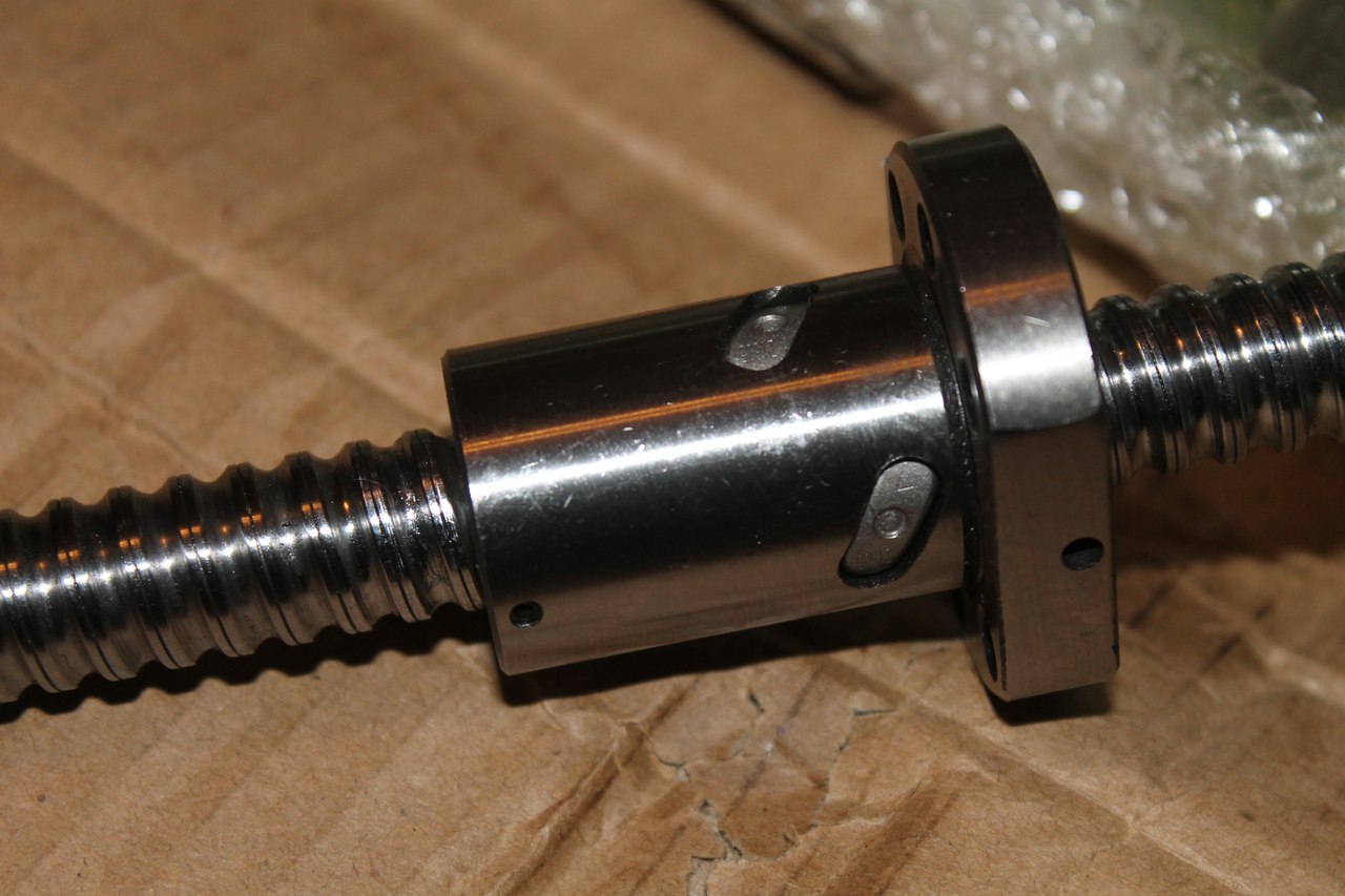

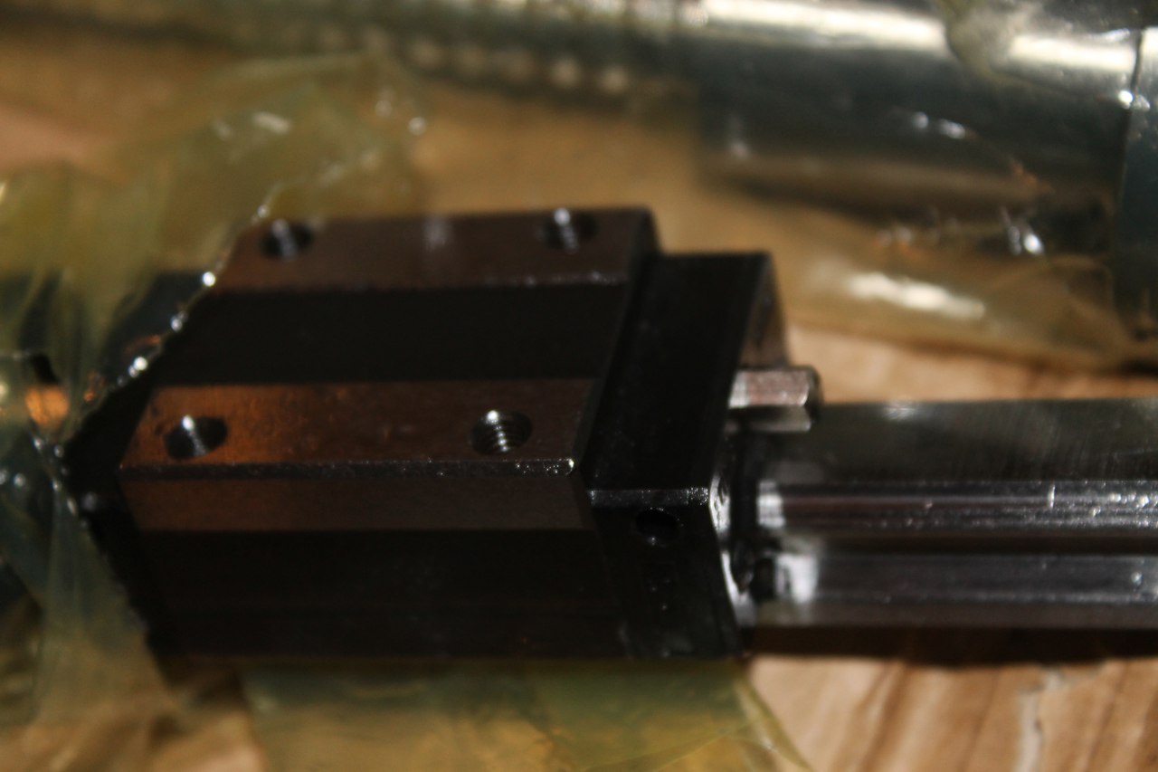

Приехали китайские винты и рельсы. Только не надо сразу орать что говно, так как прекрасно понимаю соотношение цена-качество.
Заказывал со средним преднатягом. Ходят каретки плотно, но есть шум. Скорее всего херово отшлифованы сами каретки, шлифовка на рельсах в норме. В принципе ничего страшного это легко лечится пастой Гоэ. А вот винты порадовали, даже не ожидал такой плавности хода, люфтов на ощупь не замечено, а там уж посмотрим. Специально искал гайки с 4-мя нитками шариков, а ни как обычно по 3.
И всё бы вроде ничего, но почта как обычно постаралась. Сбит угол на одной каретке. На работоспособность не влияет, но не приятно.

кто производитель рельсов и винтов? фото кареток и гаей крупняком хотелосьбы увидеть.

frezeryga писал(а):кто производитель рельсов и винтов? фото кареток и гаей крупняком хотелосьбы увидеть.
брал тут(не реклама)
https://ru.aliexpress.com/item/BENQI-cn ... 88e0&tpp=1
Re: Портальник по металлу (дубль 2)
и швп и рельсы этой конторы? обработку у них заказывали? биение мерили?

frezeryga писал(а):и швп и рельсы этой конторы? обработку у них заказывали? биение мерили?
Всё у них, биение не мерил, тупо нечем(призм нет). Во всяком случаи посадки под подшипники шлифованы.
Фоткать подробнее?

По просьбам доп фото.
Скорее повёлся не на цену, а на взаимозаменяемость с хивин(надо будет попробывать)
Да по биению, померял как смог: прыгает 1,5 - 2 сотки.
спасибо за фото. 2 сотки хороший результат. точили по вашим чертежам или брали готовые из предложеных? по фото все неплохо. сам в поиске годных железок для бюджетных проектов.
