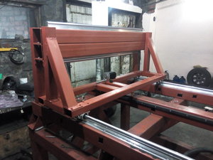

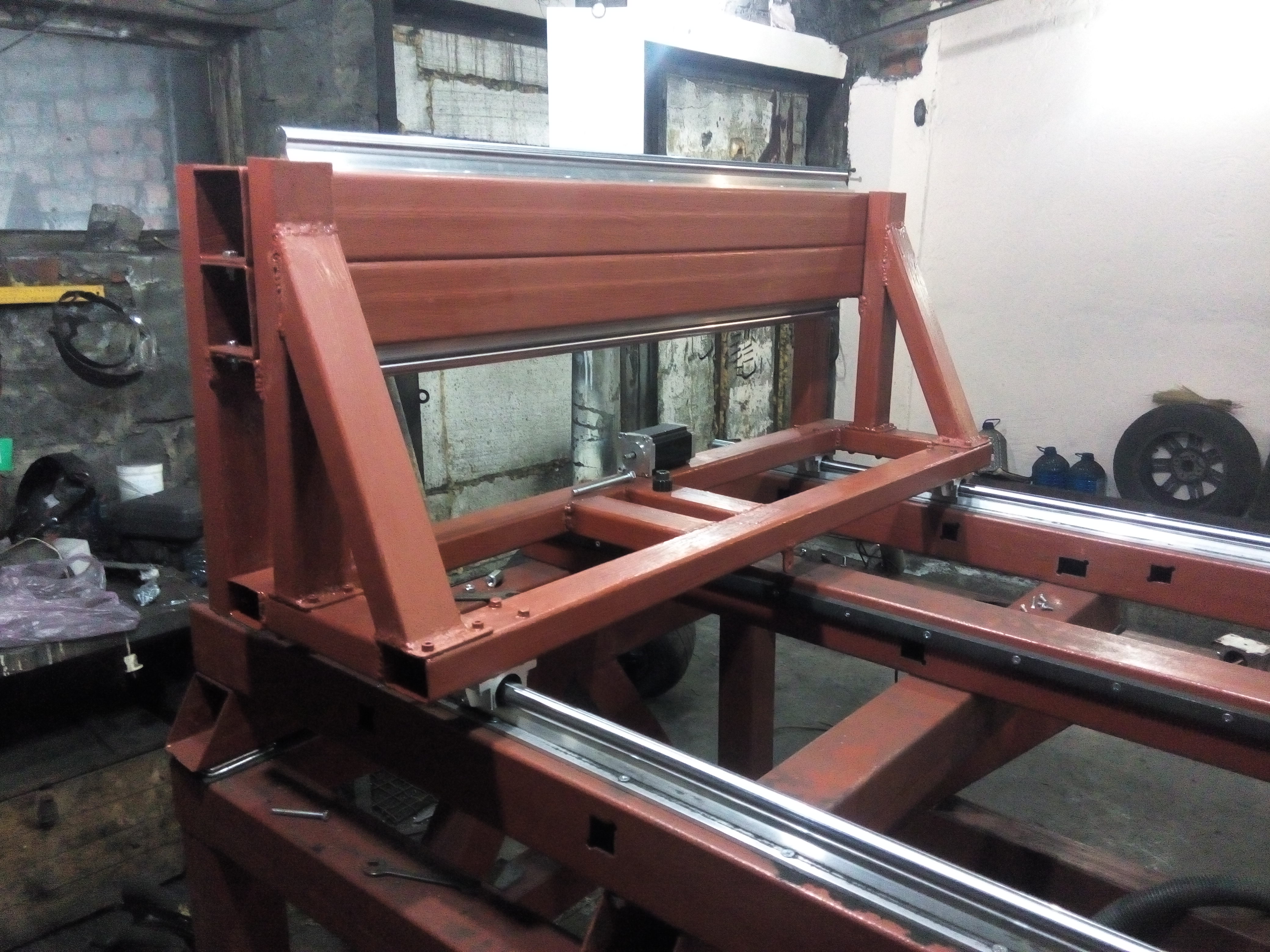

Здравствуйте, коллеги.
Вот такая у меня стадия станка - приложил фотку.
Проблема есть небольшая: когда прокатываю портал по рельсам в одну сторону - идет легко, а когда качу его в обратную сторону - приходится прикладывать усилие значительно большее - как будто подклинивает где то :rail: . Резких каких-то толчков нет - просто в целом равномерно нагрузка увеличивается - приходится толкать сильнее. Что может быть?

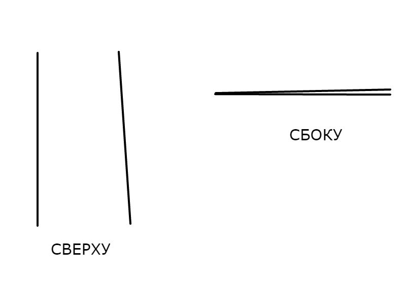

Ну если станок не под наклоном, то возможно рельсы не параллельны. Отпусти винты на одном рельсе и покатай... Могут быть не в плоскости, это сложнее... В общем если ты делал станок, тебе видней должно быть )

Перекос, проверяй параллельность установки направляющих на раме.

либо-либо
32.jpg (4386 просмотров) <a class='original' href='./download/file.php?id=105700&mode=view' target=_blank>Загрузить оригинал (20.32 КБ)</a>

В общем, так я и не понял, почему же в одну сторону толкалось легко, а обратно - тяжело. Но в целом проблема оказалась в провале одной рельсы. Немного меньше миллиметра.
Всем большое спасибо за участие.
