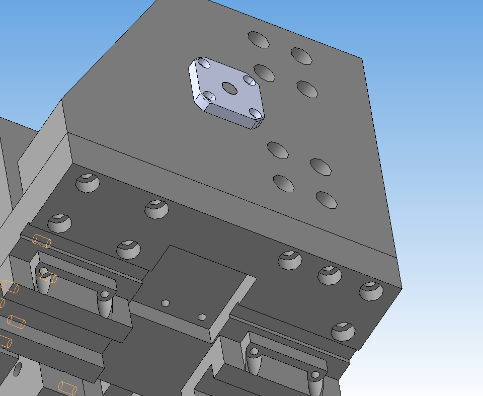

Вес станины около 140 кг в таком виде, как сейчас.
А по поводу мастерской - это можно сказать моя мечта) Но все упирается в отсутствие места и времени...

Товарищи, раз уж заговорили о сплавах, прошу подсказать более компетентных в этом вопросе ЧПУ-шников)
Суть вот в чем:
начал искать, где бы купить заготовки алюминия для деталей станка. Нашел одну контору, режут на гидроабразиве в размер любые куски. При разговоре с менеджером по телефону сказал, что нужен сплав Д16 не термоупрочненный, сделали мне рассчет на него. Но в личной переписке попросил заодно прикинуть, насколько будет дороже вырезать те же заготовки из сплава В95. Насколько я разобрался, этот алюм. сплав самый прочный из существующих более-менее распространенных, и соответственно я как-то считал, что он и подороже должен быть. А менеджер говорит, что этот сплав один из самых грязных и цена его гораздо ниже, чем у того же Д16.
Так внесите ясность в этот вопрос, так ли это? Может есть еще какой-нибудь В95?))
В теме у Ника про тяжелый фрезер из полимербетона встречал вроде упоминание, что при фрезеровании деталей из В95 их не ведет при снятии поверхностного тонкого слоя, как например Д16Т. Так ли это?
Если все действительно так, так может заказать именно В95?

Umnik писал(а):Товарищи, раз уж заговорили о сплавах, прошу подсказать более компетентных в этом вопросе ЧПУ-шников)
Суть вот в чем:
Кккхххкккоопппеееццц!
А Вы не пробовали такому "менеджеру" задать вопросы?
Попробую коротко помочь. Условно. А то сейчас академики набегут с советами о сексе на площади. Без учёта коррозионной стойкости и поводок.
По цене, и качеству-механнике:
От предела текучести, здесь около 50-60кг/mm²
В95ОЧТ.../В95ПЧТ.../В95ПЧТ2(ПЧТ3)/1960Т.../1963Т.../В95Ц3Т.../В96ЦТ.../1980Т...
В95Т...
Д16ЧТ/Д19ЧТ/1163Т
Д16Т
АД35Т1
АД33Т1
АМГ6/1561--Предел текучести здесь около 22-25кг/mm²
Экономвариант:
В95-1Т1 и В95-2Т1--для станков может быть и хор., но мы такое не держим. Есть 1105Т.
Есть в природе пластины, вырезанные из слитков, без деформационного упрочнения. С механникой в 70% от проката.
И совсем грустный прокат из АМГ2/АМГ3/Д16/В95. С пределом текучести в 10кг/mm² и прочностью 10-14кг/mm².
Если в глазах только мысли о дешевизне, и в голове нет ни одной извилины инженера, то надо брать "дерьмецо".
И неплохо бы называть ФИО сотрудника в
Umnik писал(а):одной конторе, где режут на гидроабразиве в размер любые куски. И разговаривает ни о чём менеджер
Umnik писал(а):при фрезеровании деталей из В95 их не ведет при снятии поверхностного тонкого слоя, как например Д16Т
В95? Не пробовали В95М? Ещё меньше ведёт. АД00М не пробовали? Волноводы из него потрясающе стабильны.
Есть тонкости в вопросе поводок.
Ведёт даже просто кусок плиты с "Т", если поперёк полосу отрезать.
Хороший способ изготовить хороший станочек, это:
1. Прочитать ГОСТы на материалы (4784, 21631, 17232, 21488).
2. Глянуть на основы сопромата, и узнать значения терминов "Сигма-В" и "Сигма-02".
3. Изучить основы математики, физики.
4. Меньше верить дворовым легендам, типа "волосы на ладонях вырастают" и манагерам с опытом "без году неделя".
Если есть много денег на эксперименты, так и скажите, вам вариантов их потратить насоветуют....

Umnik писал(а):Ак 4 1т1 практически мало ведет, меньше чем в95т
по прочности близко к д16т
Низкие поводки не из-за марки, а от технологии изготовления.
АК4-1Т1 и АК4-1Т редко встречал, в основном у нас на складе. Да и АК4-1ЧТ примерно так же.
Прочность при комнатной температуре у группы "Д16" и "АК4-1" с "Т" действительно близка.
Смотрите на сертификаты.
Страничка из паспорта на плиту АК4-1ЧТ 55мм:
ак4-1чт_№55_26085_атп (6).pdf
(169.64 КБ) 348 скачиваний
Группа В95:
ПЛИТА В95Т1 80мм.jpg (5108 просмотров) <a class='original' href='./download/file.php?id=105352&sid=915c6973aa4818e8b1e39d8eaeca6167&mode=view' target=_blank>Загрузить оригинал (191.88 КБ)</a>
В95Т1 пруток Ф14мм.jpg (5108 просмотров) <a class='original' href='./download/file.php?id=105353&sid=915c6973aa4818e8b1e39d8eaeca6167&mode=view' target=_blank>Загрузить оригинал (168.09 КБ)</a>
ПЛИТА В95ОЧТ2 =60мм.jpg (5108 просмотров) <a class='original' href='./download/file.php?id=105354&sid=915c6973aa4818e8b1e39d8eaeca6167&mode=view' target=_blank>Загрузить оригинал (230.64 КБ)</a>
Труба 1980Т1 Ф340х45.jpg (5108 просмотров) <a class='original' href='./download/file.php?id=105355&sid=915c6973aa4818e8b1e39d8eaeca6167&mode=view' target=_blank>Загрузить оригинал (126.77 КБ)</a>
ЛИСТ 7075Т651_10мм.jpg (5108 просмотров) <a class='original' href='./download/file.php?id=105356&sid=915c6973aa4818e8b1e39d8eaeca6167&mode=view' target=_blank>Загрузить оригинал (265.51 КБ)</a>
ЛИСТ 7075Т651 8мм.jpg (5108 просмотров) <a class='original' href='./download/file.php?id=105357&sid=915c6973aa4818e8b1e39d8eaeca6167&mode=view' target=_blank>Загрузить оригинал (251.08 КБ)</a>
Группа Д16:
ПЛИТА Д16 =35мм.jpg (5108 просмотров) <a class='original' href='./download/file.php?id=105358&sid=915c6973aa4818e8b1e39d8eaeca6167&mode=view' target=_blank>Загрузить оригинал (160.12 КБ)</a>
ПРУТОК Д16 Ф180мм.jpg (5108 просмотров) <a class='original' href='./download/file.php?id=105359&sid=915c6973aa4818e8b1e39d8eaeca6167&mode=view' target=_blank>Загрузить оригинал (147.56 КБ)</a>
Плита Д16Т =14мм.jpg (5108 просмотров) <a class='original' href='./download/file.php?id=105360&sid=915c6973aa4818e8b1e39d8eaeca6167&mode=view' target=_blank>Загрузить оригинал (209.16 КБ)</a>
ДИСТ Д16Т =8мм.jpg (5108 просмотров) <a class='original' href='./download/file.php?id=105361&sid=915c6973aa4818e8b1e39d8eaeca6167&mode=view' target=_blank>Загрузить оригинал (177.09 КБ)</a>
ПЛИТА 2124Т851 63.5мм.jpg (5108 просмотров) <a class='original' href='./download/file.php?id=105362&sid=915c6973aa4818e8b1e39d8eaeca6167&mode=view' target=_blank>Загрузить оригинал (233.26 КБ)</a>
Пруток 2014АТ6_Ф210.jpg (5108 просмотров) <a class='original' href='./download/file.php?id=105363&sid=915c6973aa4818e8b1e39d8eaeca6167&mode=view' target=_blank>Загрузить оригинал (222.36 КБ)</a>
1163Т плита 40мм.jpg (5108 просмотров) <a class='original' href='./download/file.php?id=105364&sid=915c6973aa4818e8b1e39d8eaeca6167&mode=view' target=_blank>Загрузить оригинал (232.65 КБ)</a>
Группа АМГ6:
1561_ПЛИТА 25мм.jpg (5108 просмотров) <a class='original' href='./download/file.php?id=105365&sid=915c6973aa4818e8b1e39d8eaeca6167&mode=view' target=_blank>Загрузить оригинал (242.08 КБ)</a>
Приз: кубик Д16Т 100х100х100мм-1 шт., тому кто первый объяснит, почему в приведённых мною документах на плиты Д16 без "Т", мехсвойства идентичны плите Д16Т.

спасибо за такой развернутый ответ, правда, пока он внес еще больший сумбур в мою захламленную голову))
ФИО сотрудника называть, наверно, рановато, ибо не исключено, что либо я что-то не допонял, либо меня не правильно поняли.
"Низкие поводки не из-за марки, а от технологии изготовления." - я так понимаю, имеется ввиду технологичность изготовления самой плиты? Или же вы о режимах/технологии обработки заготовки на станке?

Umnik писал(а):Низкие поводки не из-за марки, а от технологии изготовления." - я так понимаю, имеется ввиду технологичность изготовления самой плиты? Или же вы о режимах/технологии обработки заготовки на станке?
1. Материалы для авиации и для ширпотреба... (понятно)
2. Направление волокон и термичка, правка, везение и расположение в плите-- всё важно.
3. Неравномерность съёма.
4. Толщины стенок.
5. Сами вн. напряжения.
Внутренние напряжения рвут мясо:

Изначально балку портала Y я планировал толщиной 50 мм, крепиться к стойкам портала она должна была вот так:
2017-03-09_134553.png (4957 просмотров) <a class='original' href='./download/file.php?id=105590&sid=915c6973aa4818e8b1e39d8eaeca6167&mode=view' target=_blank>Загрузить оригинал (19.46 КБ)</a>
т.е. на 8 болтов М8.
Стойки портала крепятся к пластинам по Х так же восемью болтами М8:
2017-03-09_134357.png (4957 просмотров) <a class='original' href='./download/file.php?id=105591&sid=915c6973aa4818e8b1e39d8eaeca6167&mode=view' target=_blank>Загрузить оригинал (52.59 КБ)</a>
Кроме того, балка так же крепится к этим пластинам на два болта М8:
Но один товарищ подкинул интересную мыслю - вместо 4-х болтов М8 установить один болт М14-16, к примеру. И установить его в середину крепящейся детали.
Таким образом, допустим балка Y будет крепиться к стойкам портала не восемью болтами М8, а двумя болтами М16. Есть мнение, что момент, который можно приложить к болту М16 при закручивании, даст намного больший прижим балки портала к его стойкам. Вследствие чего увеличится жесткость связки "балка-стойка". Кроме того, если прикинуть, что резьба работает приблизительно на 2-х диаметрах болта, то выходит, что в случае с 16 мм болтом мы имеем глубину рабочей резьбы в 32 мм против 16 мм у болта М8.
Таким же образом можно заменить восемь болтов крепления стойки портала к площадке над каретками на два болта М16.
Кто что может подсказать по этому поводу?
Так же встал вопрос о достаточной толщине балки Y. В настоящий момент она имеет размеры 50*180*572 мм, есть возможность сделать ее 70*200*572 мм. Т.е. мы имеем в итоге неплохое удорожане вследствие увеличения массы, но и некоторый выигрыш в жесткости, за счет увеличения сечения балки.
Что думает уважаемое сообщество станкостроителей, стоит заморачиваться с толщиной 70 мм? Или можно сэкономить, да и вообще - 50 мм и так заглаза?
