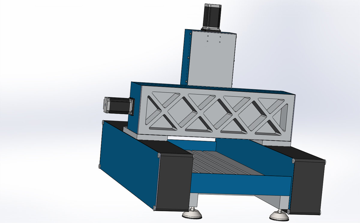

Я этот станок и строю ради эксперимента. Проверить все свои и чужие домыслы. По этому не дам буржуинам на мне заработать. :pssdoff:
Сделаю из болванки 80х160 мм В95ОЧТ2, как советует Udjin.
Зачем мне профиль нужен? Для усиления портала, только и всего. Микронная точность там нафиг не нужна, ведь вся механика крепится на мой U-профиль.
Фрезерну по периметру болванку и облегчу с задней стороны, как собирался делать литьём:
Станок алюминий с гофрой сзади.JPG (2520 просмотров) <a class='original' href='./download/file.php?id=104681&mode=view' target=_blank>Загрузить оригинал (75.83 КБ)</a>
Я мог бы конечно обработать его на своём станке, габариты позволяют.
Но ради принципа сам пылить не буду. Отдам на какой-нибудь HAAS. За одно и его пресловутую точность проверю на будущее, и со стоимостью работ будет ясность.
Но что в 313,49 EUR (как стоит самый жирный Item) точно уложусь.

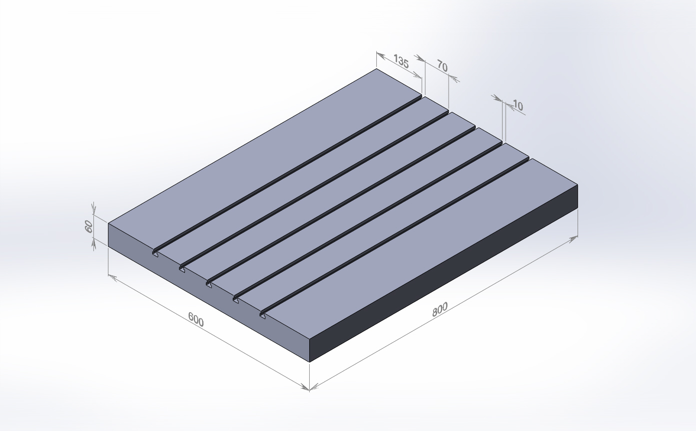

Наконец пришло коммерческое предложение по доставке чугунной плиты.
Станина обходится с доставкой до дверей в 38 000 руб.
Т.к. изделие заказное, китайцы поставили условие заказывать не меньше двух штук. А мне нужна одна.
Может вторую изъявит желание купить кто-то из форумчан?
Серый чугун с термообработкой, фрезеровкой и шлифовкой. Обещают допуск по плоскостности на 800 мм - 32 мкм. Вес около 100 кг.
Размер получается вот такой:
Станина чугун 600х800.JPG (2335 просмотров) <a class='original' href='./download/file.php?id=105173&mode=view' target=_blank>Загрузить оригинал (189.35 КБ)</a>

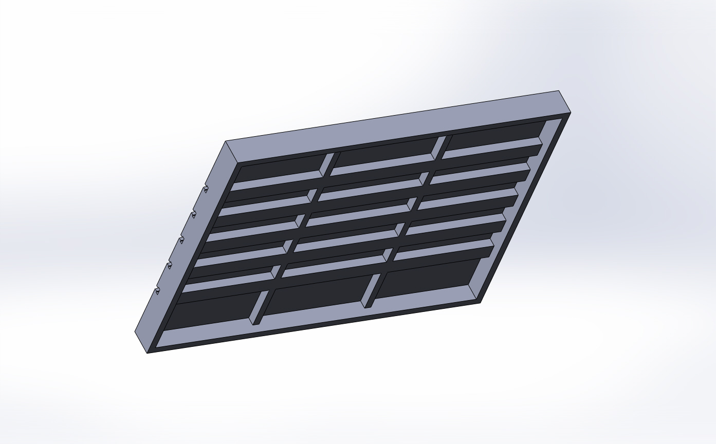

Что будет снизу точно не знаю, но примерно так:
Станина чугун 600х800 снизу.JPG (2335 просмотров) <a class='original' href='./download/file.php?id=105174&mode=view' target=_blank>Загрузить оригинал (192 КБ)</a>
Ждать 20-30 дней.
Извиняюсь что предлагаю не в разделе продаж, плиты-то пока в наличии нет. :wik:
Фердинанд Порше
Re: «Кроссовер», станок 450х370х100 из алюминиевого профиля
А геометрию изменить нельзя? Ребер снизу нету только выступы под Т паз.

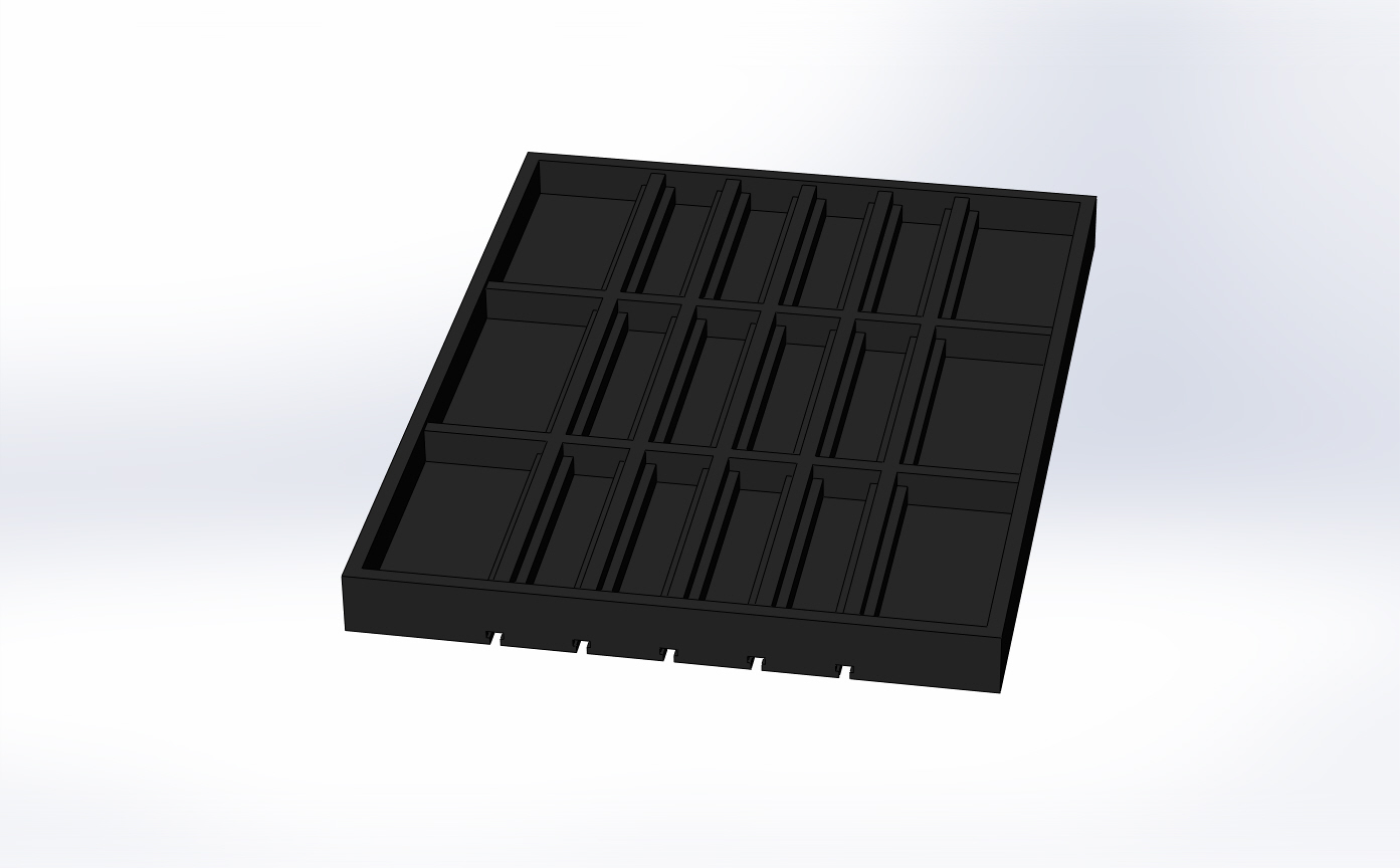

frezeryga писал(а):А геометрию изменить нельзя? Ребер снизу нету только выступы под Т паз.
Думаю можно, но не кардинально. Изысками там заниматься никто не будет.
Можно тупо рёбра поднять:
Станина чугун 600х800 с рёбрами.JPG (2313 просмотров) <a class='original' href='./download/file.php?id=105187&mode=view' target=_blank>Загрузить оригинал (134.04 КБ)</a>
Соответственно увеличится вес и цена.
Фердинанд Порше
Ну так уже норм будет если ребра до уровня низа плиты сделать.

Всё, вопрос по продаже второй станины снимается. Напрямую с китайцами добазарился сделать одну отливку и увеличить рёбра за 50 баксов.
