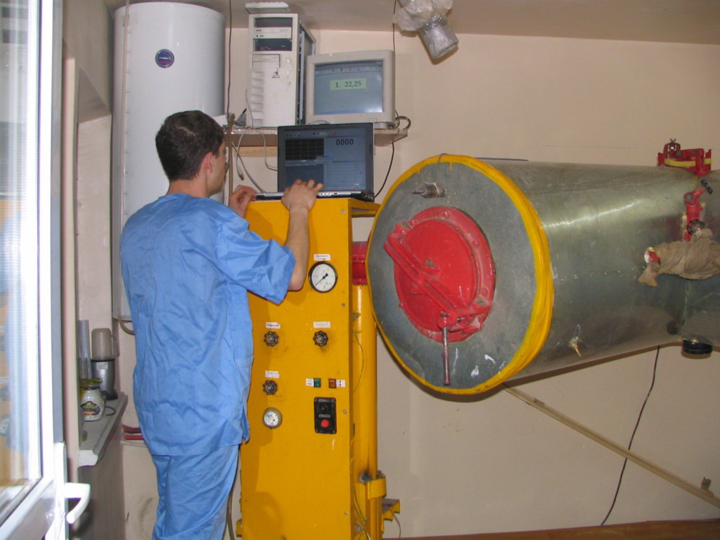

Re: Мои станочки
Bладимир писал(а):Род занятий: микология
Шот многих интересует чем я занимаюсь :D
Микология это основная моя деятельность чем я зарабатываю на хлеб
