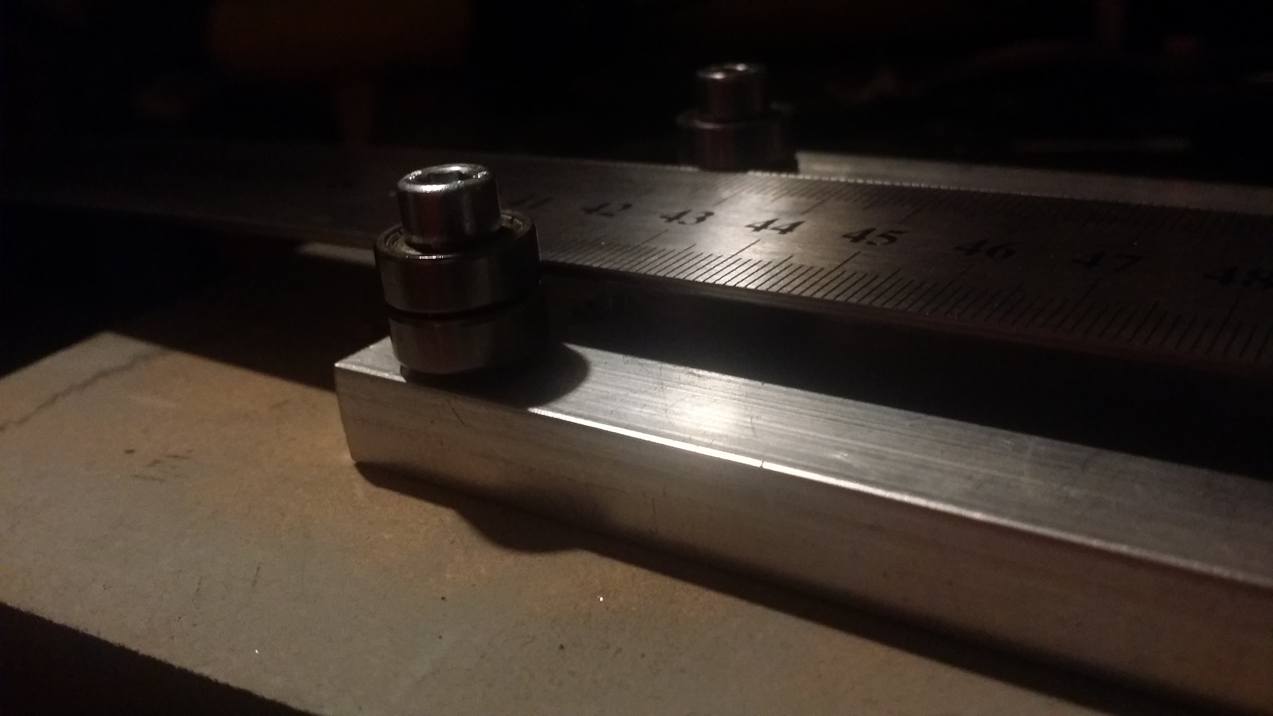

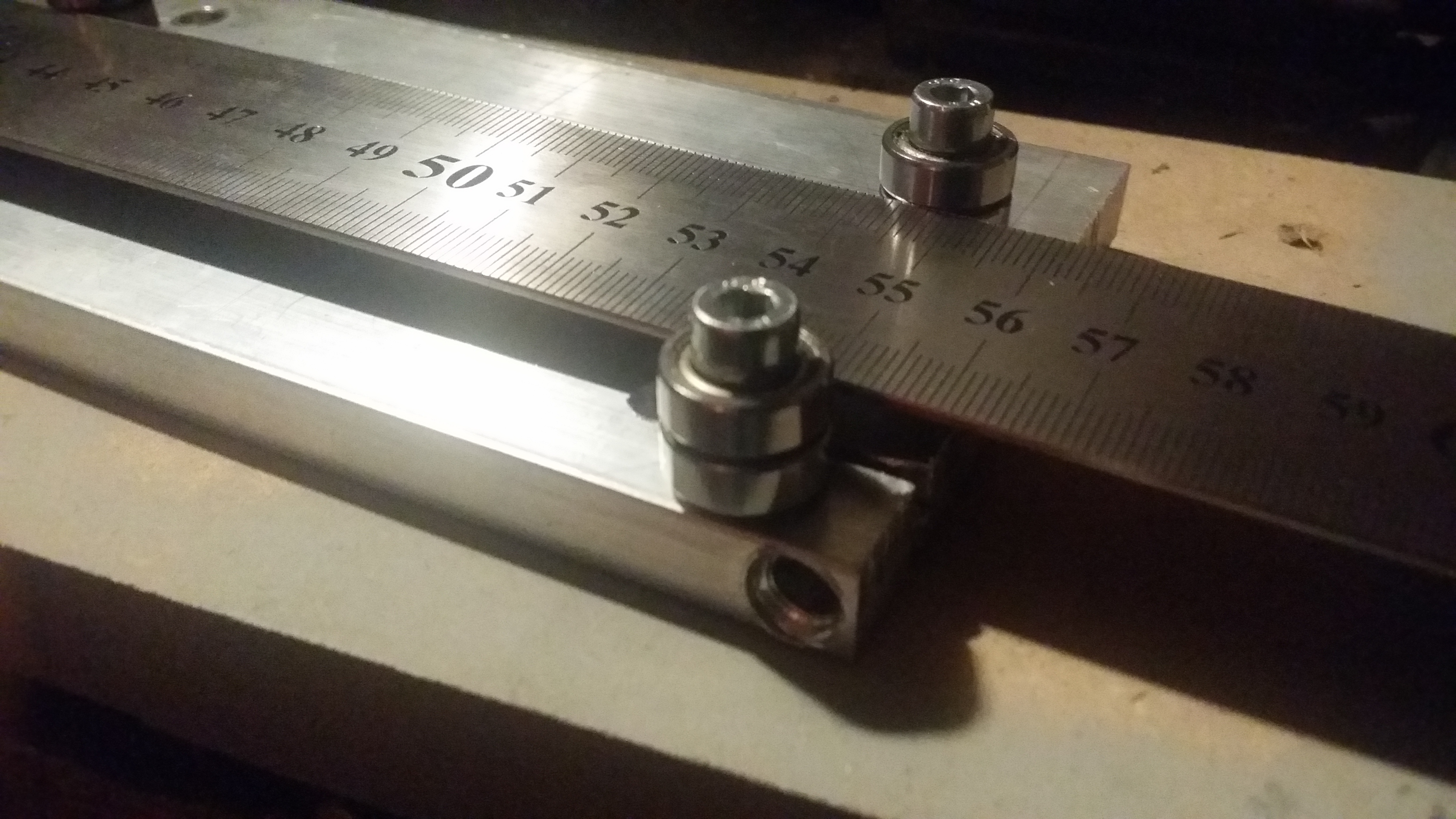

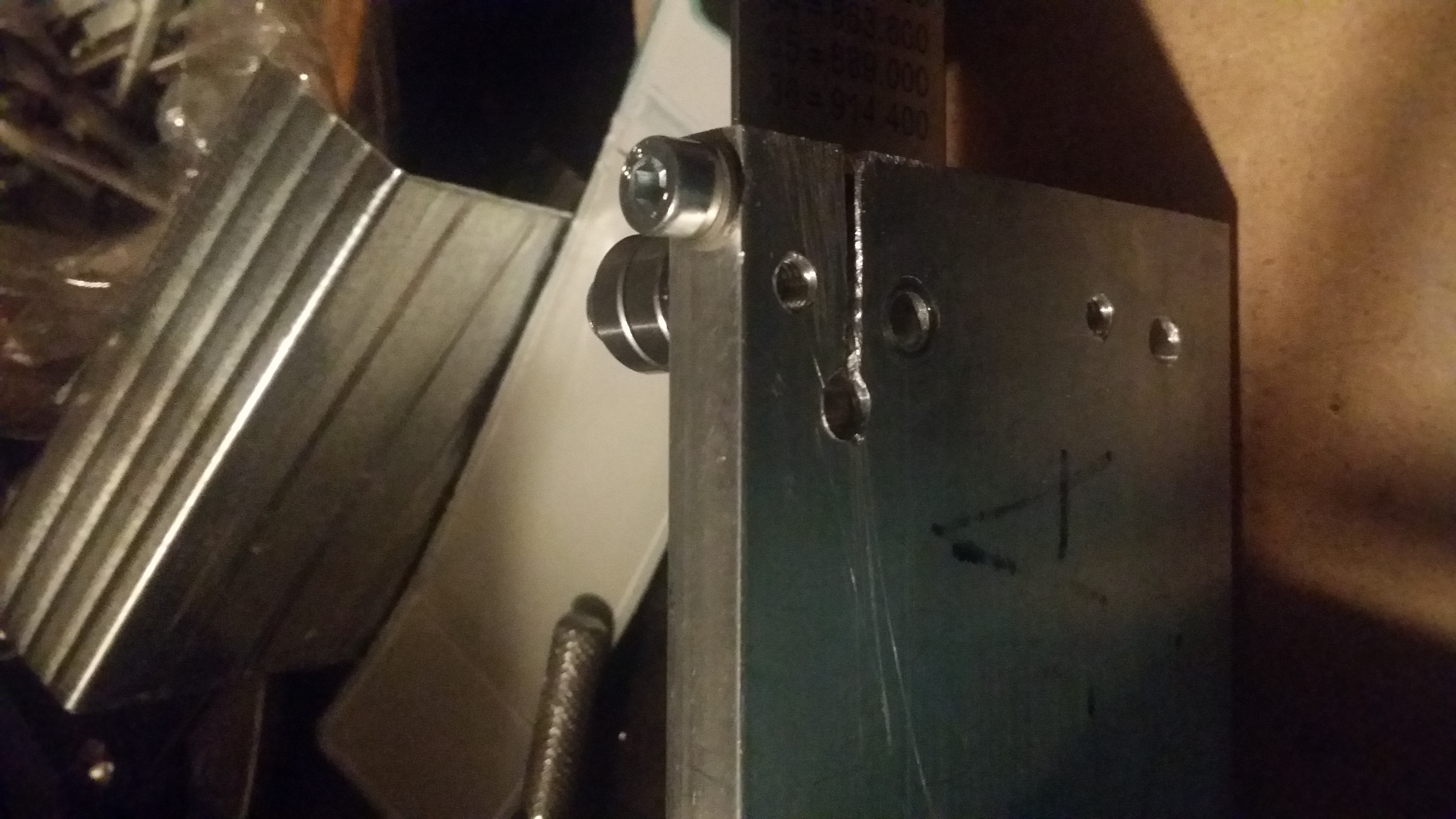

Изобрел (хочется так думать) очень бюджетный вариант. Из расходников 8 подшипников и металлическая линейка.
Между подшипниками шайбочки, толщиной меньше чем толщина линейки. Снизу щель и винту убирающий зазор, но в дальнейшем думаю делать на эксцентриках. А это так, пробный вариант. Строить собираюсь пенорезку.
Линейку в дальнейшем собираюсь закрепить на алюминиевом профили или трубе.
Интересно, сколько проживут подшипники?

shura2 писал(а):Интересно, сколько проживут подшипники?
Дольше чем линейка.

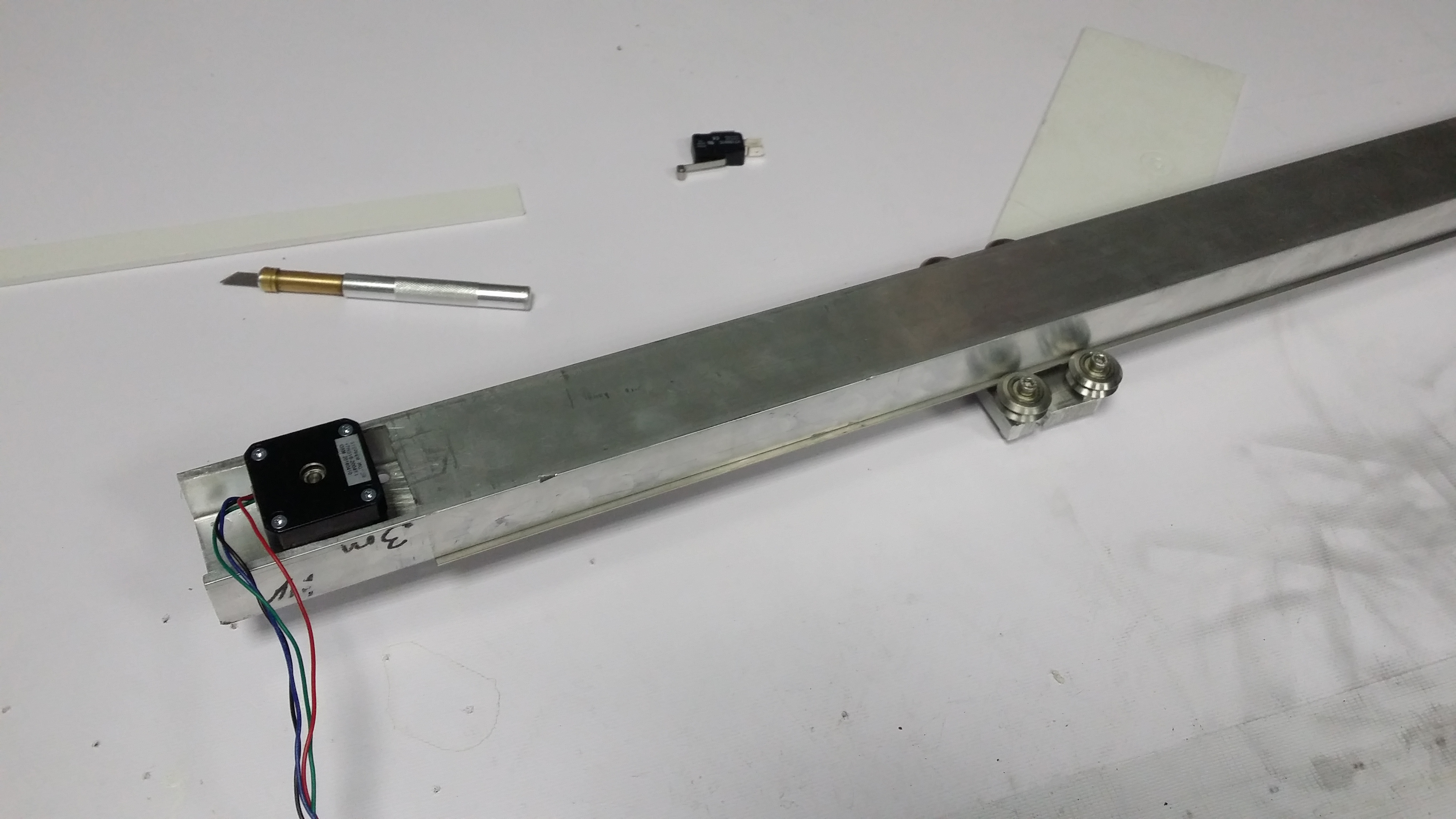

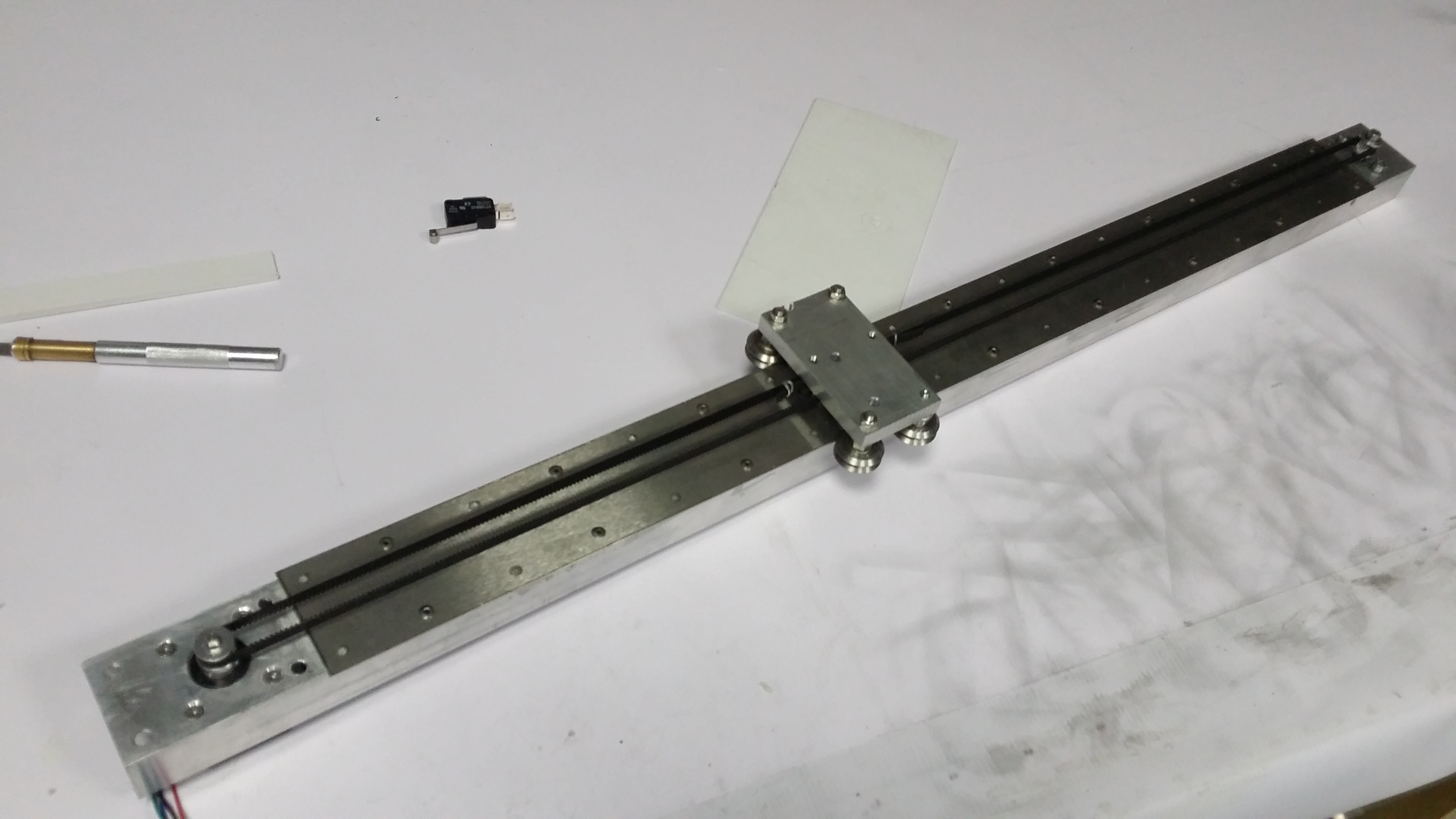

Сообщение shura2 »
собрал одну ось. правда заменил вместо сдвоенного подшипника применил W ролик с подшипниками.
Для пенорезки, лазера пойдет. А ресурс проверю
