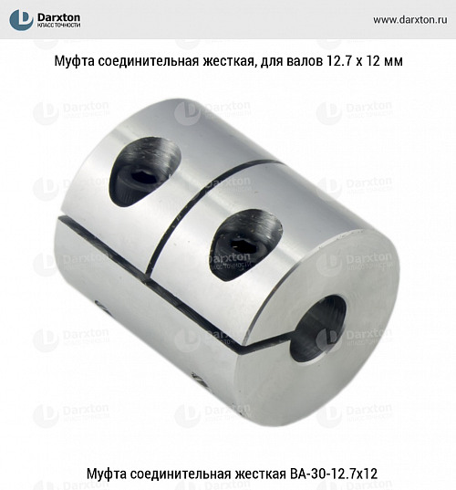

А вот с муфтой ты немного ошибся. В такой компановке ШВП надо ставить только жёсткую муфту, тип такой:
1.jpeg (3050 просмотров) <a class='original' href='./download/file.php?id=103177&mode=view' target=_blank>Загрузить оригинал (49.58 КБ)</a>
Иначе действительно будет колбасить и со временем разобьёт подшипники ШД.

есть станок с кривыми китайскими муфтами и криво стоящим шд по такойже схеме. муфты мрут а подшам в шд пофиг. и так уже года 4 пашет. на форуме тут любят считать шд нежным созданием. но не забываем шд это мотор а значит он чтото приводит в движение на нем может быть шкив или шестерня и то и другое дает на вал радиальную нагрузку а значит шд расчитан на такую нагрузку и ничего с ним не произойдет что и доказано на практике.

жесткая муфта какраз плохо. соосность винта и шд не идеальна и с жесткой муфтой крутится будет чуть перекос туго. ей нужна идеальная установка шд в нулину.

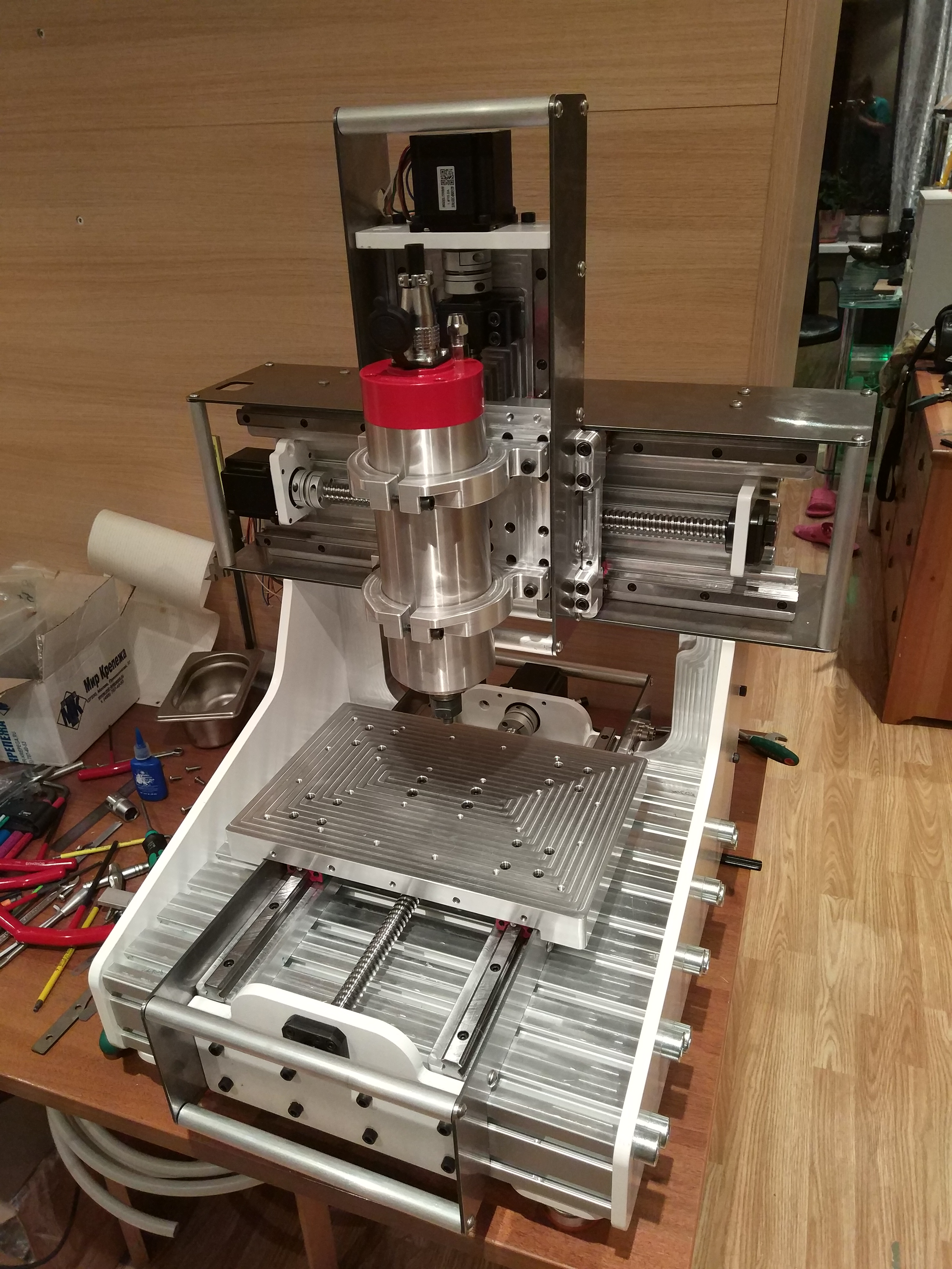

Две оси победил. Не обошлось без сюрпризов. Гайка тби длинной 50мм и имеет 4 контура шариков а китайская гайка 44мм и 3 контура шариков.
IMG_20170215_202308.jpg (2655 просмотров) <a class='original' href='./download/file.php?id=103420&mode=view' target=_blank>Загрузить оригинал (3.92 МБ)</a>
IMG_20170215_202300.jpg (2655 просмотров) <a class='original' href='./download/file.php?id=103421&mode=view' target=_blank>Загрузить оригинал (3.9 МБ)</a>

frezeryga писал(а):Две оси победил.
Класс! На чём станину пылил? На своём или на работе?
Фердинанд Порше
Re: Мелкий станочек 300х200х100
На мультикаме. Но мой тоже живет наработе. Просто на мультикаме быстрей сразу две станины и два портала за раз пыльнул.

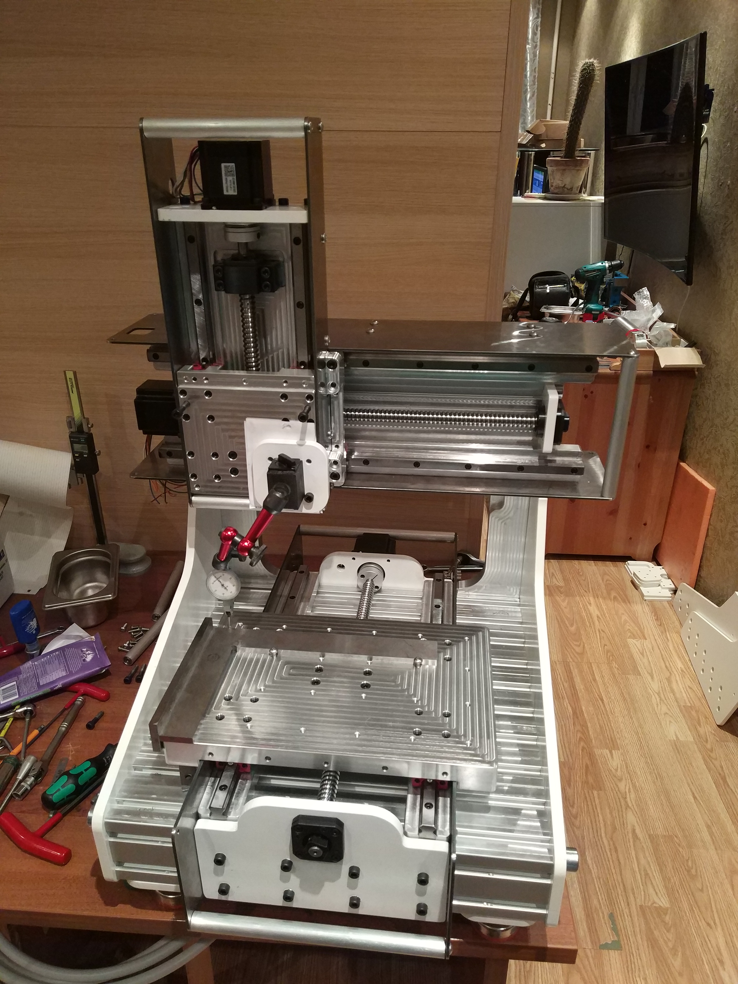

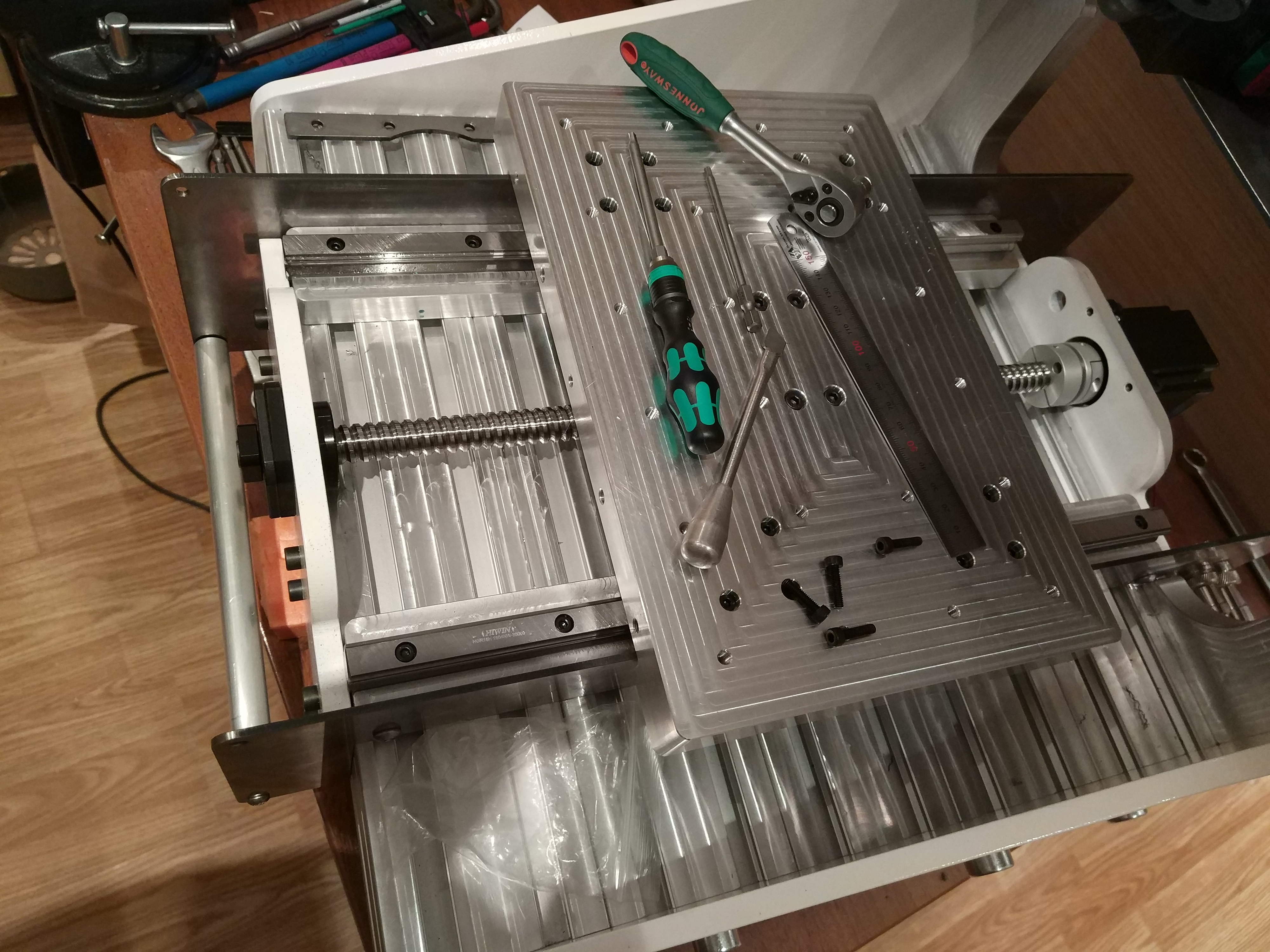

Финальная юстировка осей.
IMG_20170217_225023.jpg (2530 просмотров) <a class='original' href='./download/file.php?id=103659&mode=view' target=_blank>Загрузить оригинал (3.99 МБ)</a>
Механика без лент выглядит так.
IMG_20170218_010307.jpg (2478 просмотров) <a class='original' href='./download/file.php?id=103661&mode=view' target=_blank>Загрузить оригинал (4.07 МБ)</a>
