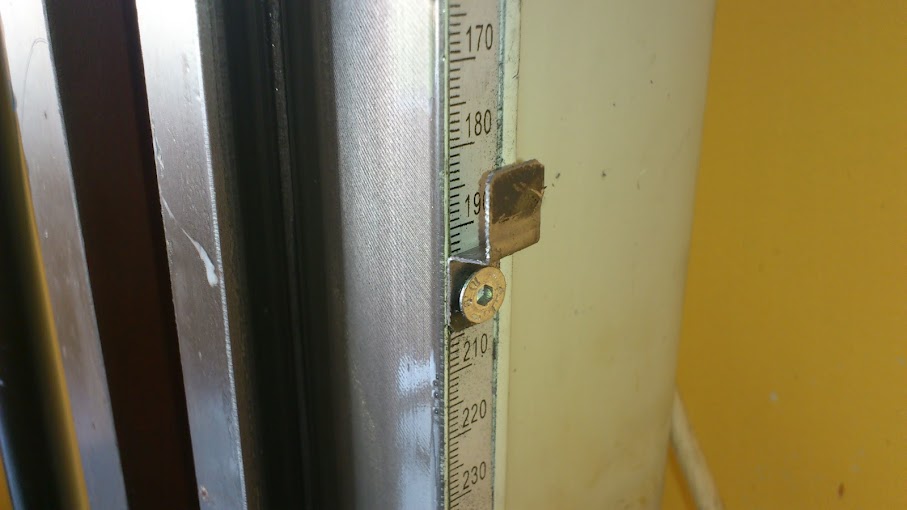

новые лимиты на Z
DSC_0529.jpg (3035 просмотров) <a class='original' href='./download/file.php?id=7361&mode=view' target=_blank>Загрузить оригинал (53.83 КБ)</a>
DSC_0530.jpg (3035 просмотров) <a class='original' href='./download/file.php?id=7354&mode=view' target=_blank>Загрузить оригинал (61.69 КБ)</a>

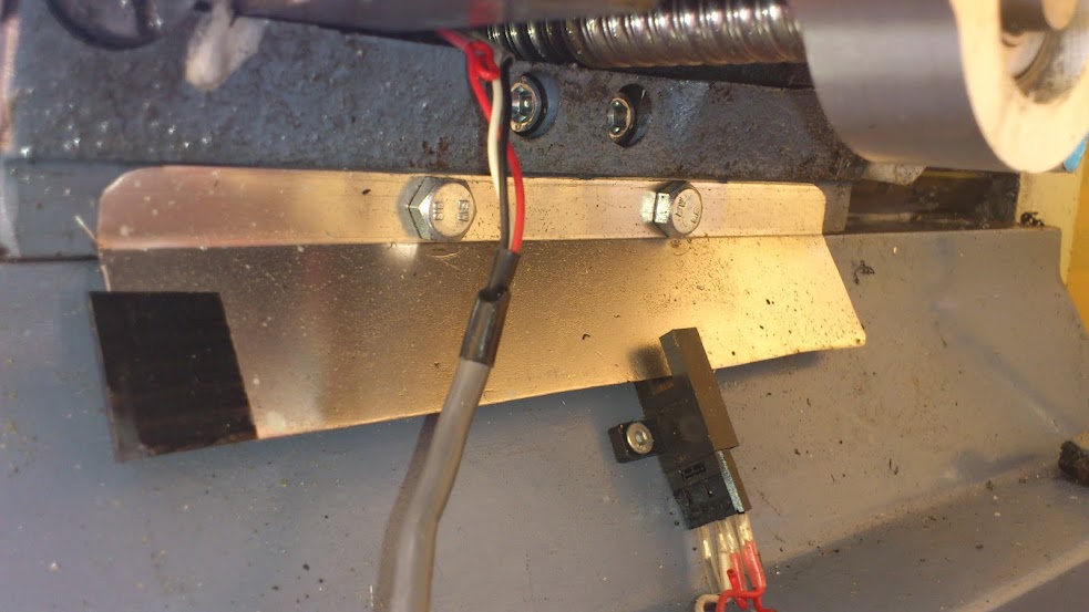

лимиты Y,X.
DSC_0522.jpg (3035 просмотров) <a class='original' href='./download/file.php?id=7355&mode=view' target=_blank>Загрузить оригинал (89.84 КБ)</a>
DSC_0523.jpg (3035 просмотров) <a class='original' href='./download/file.php?id=7356&mode=view' target=_blank>Загрузить оригинал (73.82 КБ)</a>

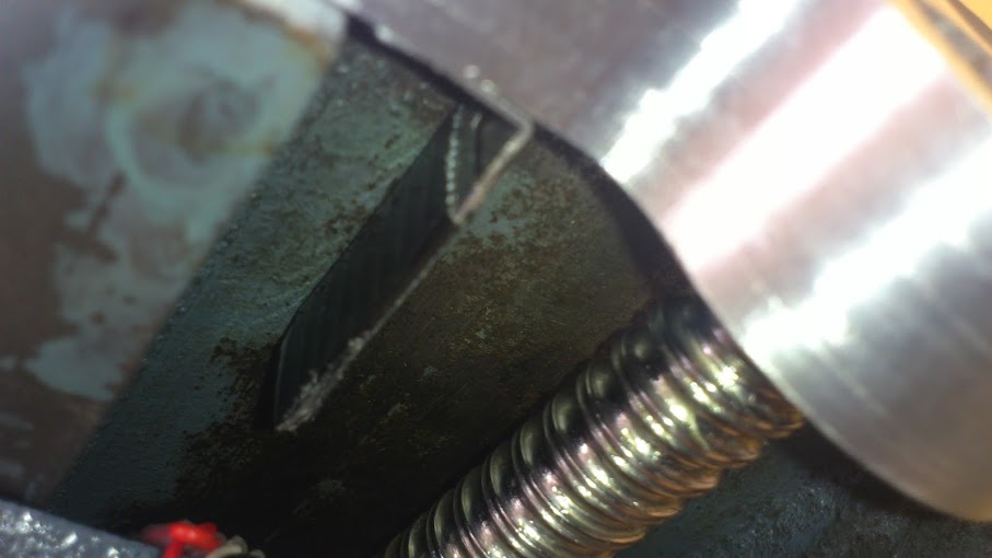

а вот и залитая вчера нижняя опора винта Z.
DSC_0525.jpg (3035 просмотров) <a class='original' href='./download/file.php?id=7358&mode=view' target=_blank>Загрузить оригинал (72.41 КБ)</a>
ничего не изменилось - винт резонирует с гайкой. пришлось снизить скорость на 800.

да, такое крепление шторок не правильное.
это первый вариант, потом сделаю как надо - датчик не должен быть поврежден даже в случае переезда лимита.
также настроил все лимиты на один пин. работает. но. есть большой минус. при обрыве датчика ничего не происходит - комп просто не видит сигнал.
как это победить я пока не придумал.
