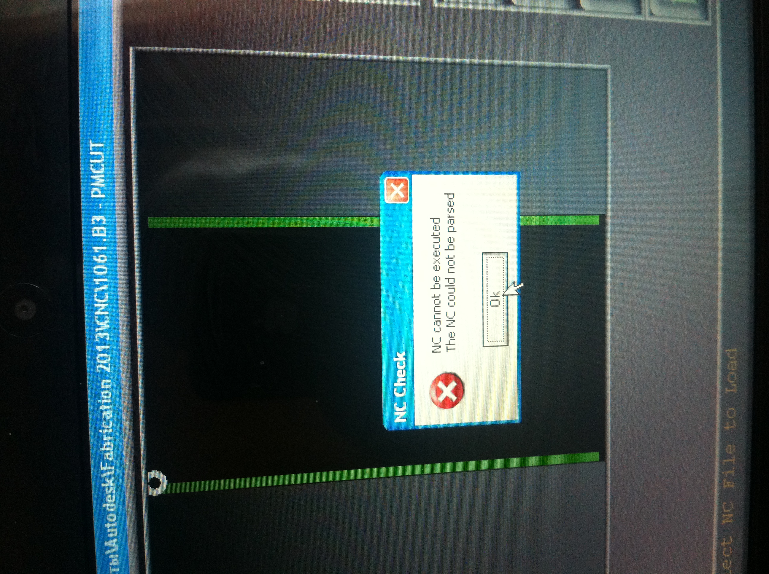

Вы писали про камдакт, а имели ввиду пмкут.
Alexey96 писал(а):пишет NC cannot be executed the nc could not be parsed
FLUKE писал(а):Как дела с юсб ключём?

Именно pmcut я имел ввиду. К CAMу у у меня вопросов нет. Все работает, раскраивается, импортируется и пр. А вот PMcut работу видит, но не выкладывает в работу станка. Я с этими программами 7 лет работаю, видимо опыта мало))), но проблема то остается. Она должна работать и без контроллера и прочего, на самом компе. Но увы... не могу справиться, поэтому ищу помощи того кто в курсе как...

PMCut при запуске проверяет наличие USB ключа, потом на какой постпроцессор прошита лицензия, собственно такой и подгружает (если такой имеется в коренной папке), наличие ключа проверяется постоянно.
Без контроллера программа переходит в режим эмуляции, как, собственно, и без ключа.
Что у вас там происходит - не понятно. Какую помощь хотите, тоже не понятно.

Фото окна Настройки-Машина-Контроллер
Предвижу два варианта:
1. Проблема с юсб ключём;
2. Используете не тот постпроцессор который прошит в ключе.

Их там миллион этих vpl. Как узнать который нужен.

А с ключико всего 2. И пишет что они недействующие совсем. Придется айтишника завтра нагибать

От камдакта к пмкат не подходят постпроцессоры.
