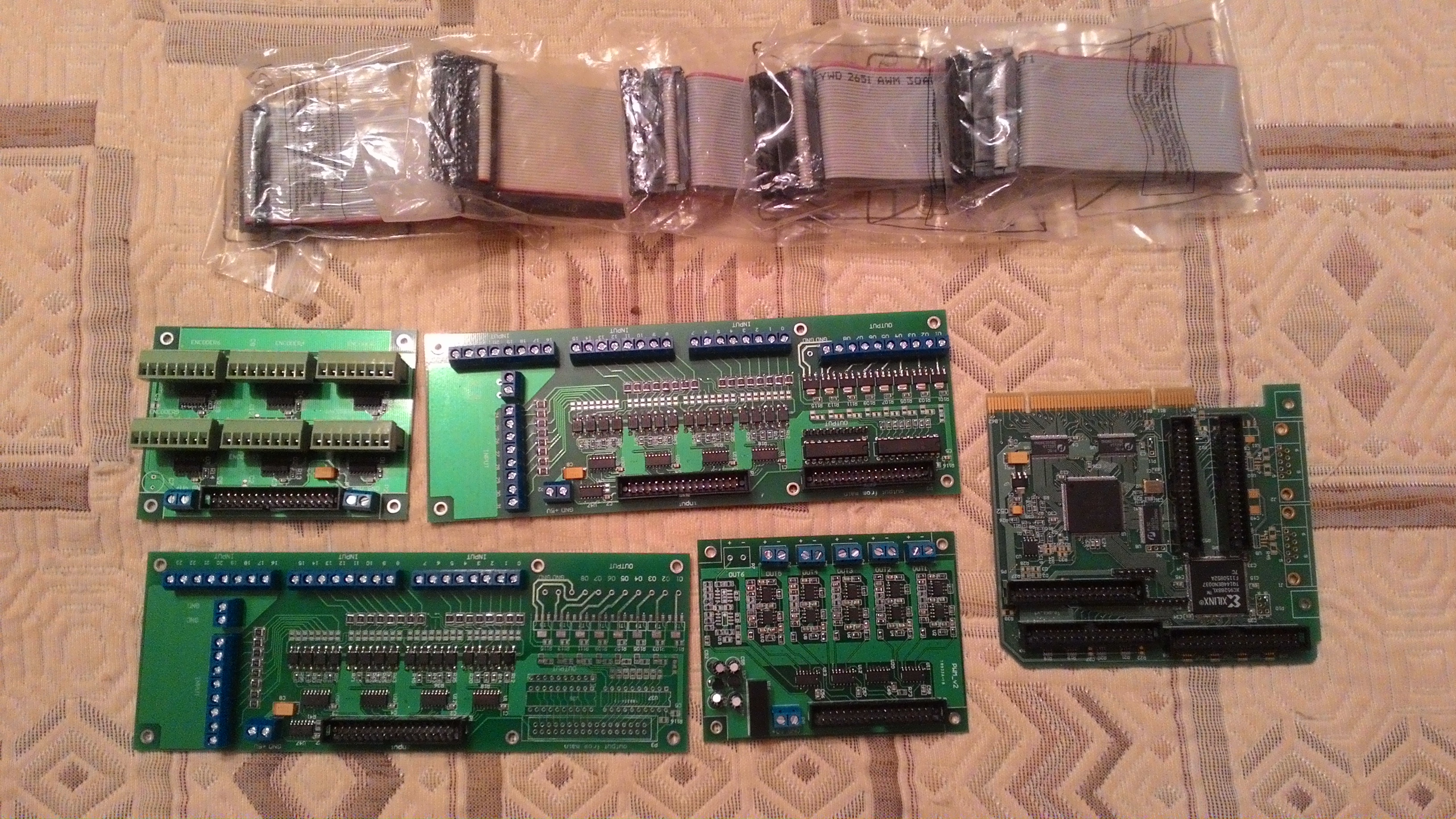

Краткий отчет:
Посылка с Рязани до Москвы шла 2 дня - рекорд для почты, правда почтальон наверно устал и присел передохнуть на коробку - немного подмятая, но внешних повреждений никаких не заметил, спасибо отдельной упаковке каждой платы.
Порадовало наличие в комплекте шлейфа для дополнительной платы 32 входов. Внешне платы производят хорошее впечатление.В выходные буду соединять с компом для тестирования и вникания. Вопросы наверняка будут, но это позже по мере появления. В качестве пожеланий на будущее - улучшение "тактильных характеристик" - углы плат сильно острые, их бы немного притупить, ну и то, за что любим хаять китайцев - пара разъемов стоят кривовато. Впрочем, ни первое, ни второе на работу не влияет и претензией не является). И хорошо бы в комплекте поставлять шлейф для соединения с релейной платой. Так то провода нашел, но для удобства будущим покупателям наверно не помешает.

Фрост писал(а):за что любим хаять китайцев - пара разъемов стоят кривовато
Какие разъёмы кривовато? :)

T00T, а можно на фото показать где какая плата?

PKM писал(а):T00T, а можно на фото показать где какая плата?
На фото(см. выше)
верхняя левая- плата на 6 енкодеров.
справа от неё - Плата IO(32 входа 16 выходов).
Правая по центру - MAIN
Нижняя левая Плата IO(32 входа),
и справа нижняя - PWM(5 каналов)

T00T писал(а):верхняя левая- плата на 6 енкодеров.
Энкодеры А, -А, В, -В, Z, -Z, Z (открытый коллектор)? Кстати, что такое открытый коллектор?

Нет, энкодеры не открытый коллектор, а дифференциальный вход.

T00T писал(а):Нет, энкодеры не открытый коллектор, а дифференциальный вход.
Я имел ввиду, ваша плата поддерживает все 7 входов для одного энкодера?

Их там 6, а не 7.
Всё написано на первой странице. :)

T00T писал(а): Какие разъёмы кривовато? :)
Двойные болтовые - на энкодерах правый по фото и на полной IO вертикальный (gnd наверно)
Re: Плата управления ЧПУ под LinuxCNC (готовим замену 7i77+5
Подобные клеммники нужно паять особопрочными тугоплавкими припоями, иначе при затяжке клемм штыри легко провернуть в припое и надёжность контакта будет под большим вопрсом. И даже если их и припаять ровно, то при таком провороте они и становятся криво.
Лучше всего использовать либо угловые клемники, либо разъёмные как в Mesa, хоть они и немного дороже...

UAVpilot писал(а):хоть они и немного дороже...
Очень даже не немножко

На твои количества можно получить хорошие цены.
Да и обычные цены будут всяко дешевле возвратов и репутации...
