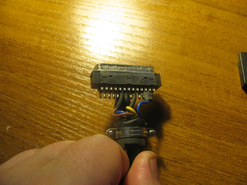

Попались на али такие терминальные платы для серв.
https://ru.aliexpress.com/store/product ... 0.0.dxmMXY
В комплекте плата и кабель с разъемами SCSI 50 с двух сторон. Стоит покупать? Цена - конь, это понятно.
У меня сейчас кабель запаян всего на 6 контактов в разъеме из имеющихся 50.

evgenyjp
Сообщения: 1483
Репутация: 802
Откуда: Japan
Re: Токарный китаец с Алиэкспресс
Сообщение evgenyjp »
john1987887, за 50 баксов конечно не стоит.
как уже писали в моей теме, скази-50 разъем пару баксов стоит, береш его и сам паяеш проводов скок нада и каких нада.

Nikomas
Сообщения: 681
Репутация: 64
Откуда: Беларусь
Сообщение Nikomas »
john1987887 писал(а):В комплекте плата и кабель с разъемами SCSI 50 с двух сторон.
Ценник и правда конский.
john1987887 писал(а):У меня сейчас кабель запаян всего на 6 контактов в разъеме из имеющихся 50.
Если у вас Панасоник, то для вывода аналога или степ/дира необходимо еще, как минимум, 2 провода. Потом вывод энкодера - еще 6. Плюс вывод ошибки и пр. Я думаю, под 20 проводов, по итогу, точно набежит.

john1987887
Сообщения: 3063
Репутация: 1802
Сообщение john1987887 »
Nikomas писал(а):Как думаете для чего с винтовых разъемов выведены дорожки с кругляшами?
Там в описании указано, что плата трехслойная, видимо это переходы по слоям.
Nikomas писал(а):Если у вас Панасоник, то для вывода аналога или степ/дира необходимо еще, как минимум, 2 провода. Потом вывод энкодера - еще 6. Плюс вывод ошибки и пр. Я думаю, под 20 проводов, по итогу, точно набежит.
Энкодер идет отдельным кабелем под разъем Fire Wire. У меня сервы только степ/дир, аналога нету. Ща сверю распайку кабеля с мануалом и выложу.
