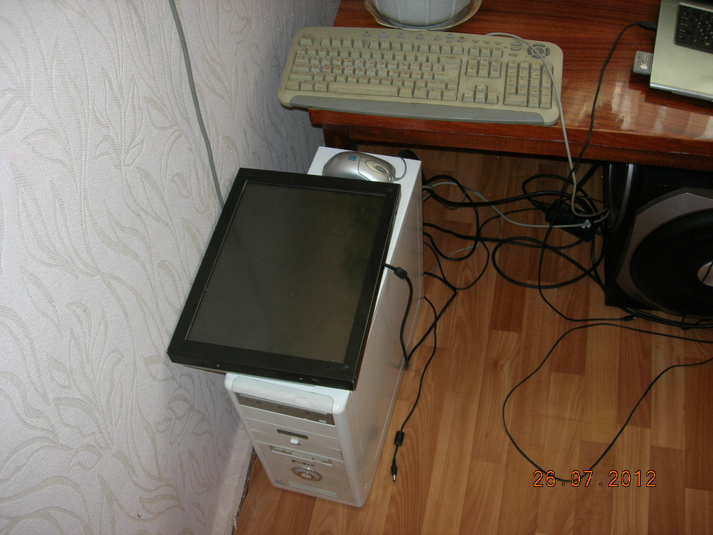

собственно имею монитор с тач панелью,контроллер ELOTOUCH 2500SZ,подключается через COM порт.данную штуку не могу подружить с ХР,драйвера скачиваю с оф сайта,результата нет.может у кого есть опыт использования подобных вещей?

у меня юсб тач панель, под вин7 работает без проблем, даже под линукс удалось поставить драйвера, под ХР не пробовал
драйвера устанавливаются нормально? может, не на тот сом-порт стают? утилита настройки есть?

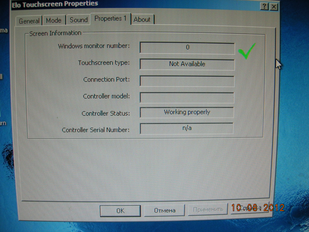

все версии установленных мной драйверов показывают вот такое окно настроек,т.е. система не определяет тач панель как таковую,конфликтов с железом не обнаружено,СОМ порт назначен правильно.может ли быть проблема в распиновке кабеля?сомневаюсь что он родной.

Сложно сказать. Пишет "работает нормально", но явно его не видит.
