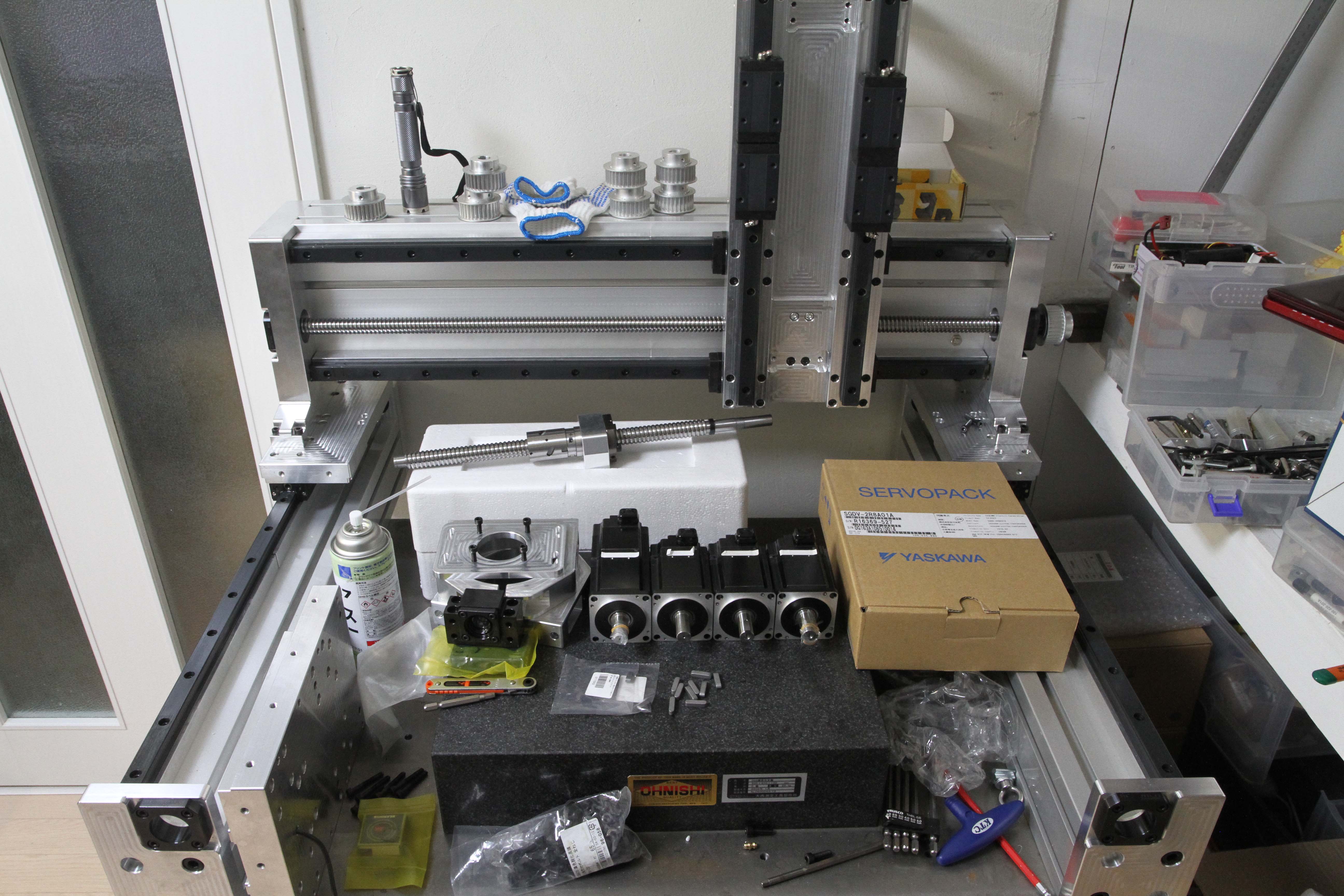

продолжаю потихой сборку
IMG_6434.jpg (3737 просмотров) <a class='original' href='./download/file.php?id=102586&mode=view' target=_blank>Загрузить оригинал (1 МБ)</a>
засада случилась с моторчиками.
на двух не оказалось проточки под шпонку :D
IMG_6428.jpg (3737 просмотров) <a class='original' href='./download/file.php?id=102587&mode=view' target=_blank>Загрузить оригинал (1.02 МБ)</a>
отсюда вопрос, как быть ?
точить пазы на валах ? или затягивать шкив 2мя бонками, садить на локтайт и никуда он не денется ? :wik:

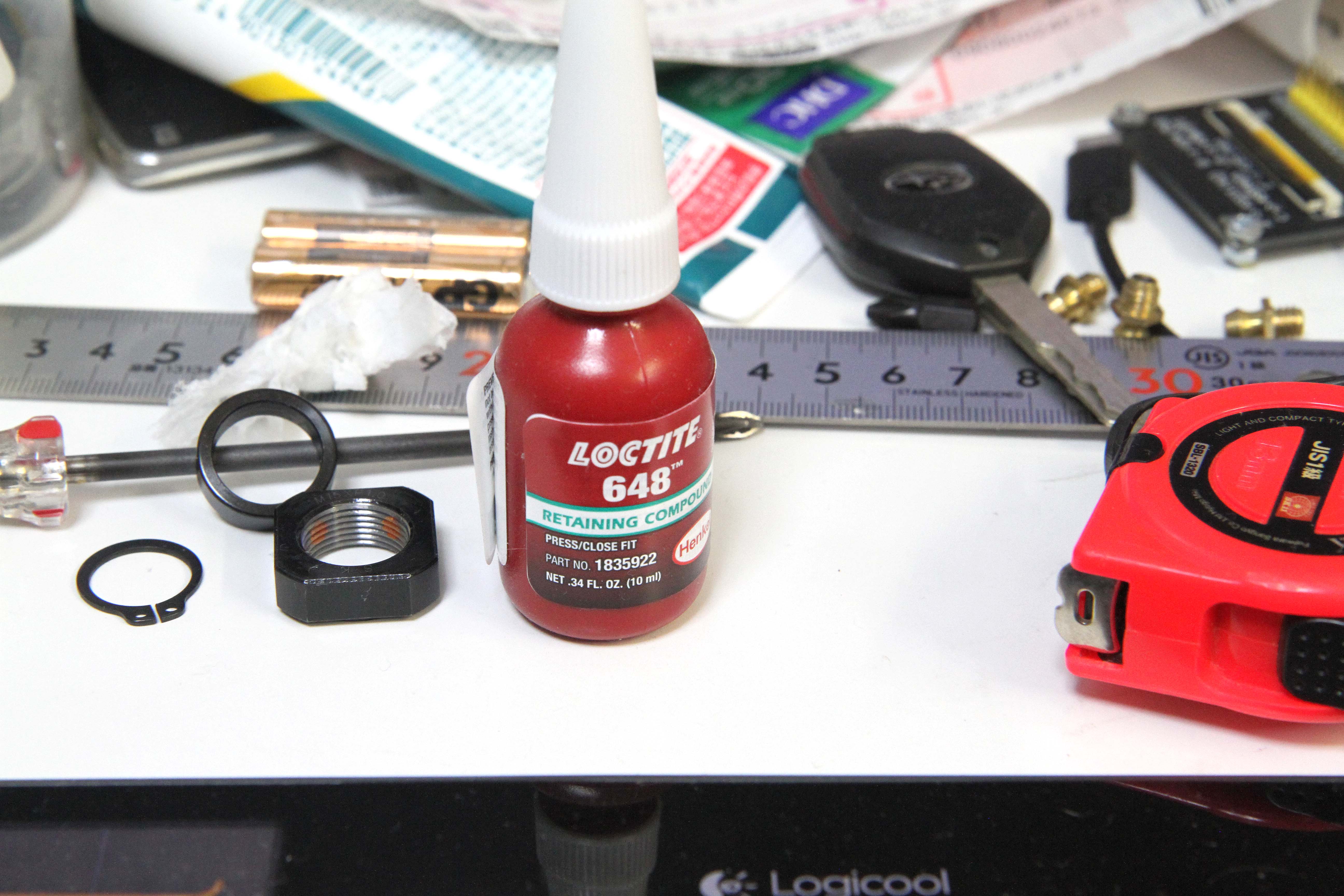

648й локтайт - и никаких проблем не будем.
john1987887
Сообщения: 3063
Репутация: 1802
Re: Портальник на поверочной плите по алюминию 600х400х210 v
Сообщение john1987887 »
Птица-феникс =) писал(а):648й локтайт - и никаких проблем не будем.
А снимать как?
evgenyjp
Сообщения: 1483
Репутация: 802
Откуда: Japan
Сообщение evgenyjp »
такой ?
IMG_6437.jpg (3677 просмотров) <a class='original' href='./download/file.php?id=102589&mode=view' target=_blank>Загрузить оригинал (966.26 КБ)</a>
Лыска на валу , бонка м5 и на локтайд, для снять -погреть
или тоже бонка , в валу засверлить углубление под неё, пара штук под 90
Или в торец вала и шкива, пара болтов на м3, у меня так с самого начала пашет
