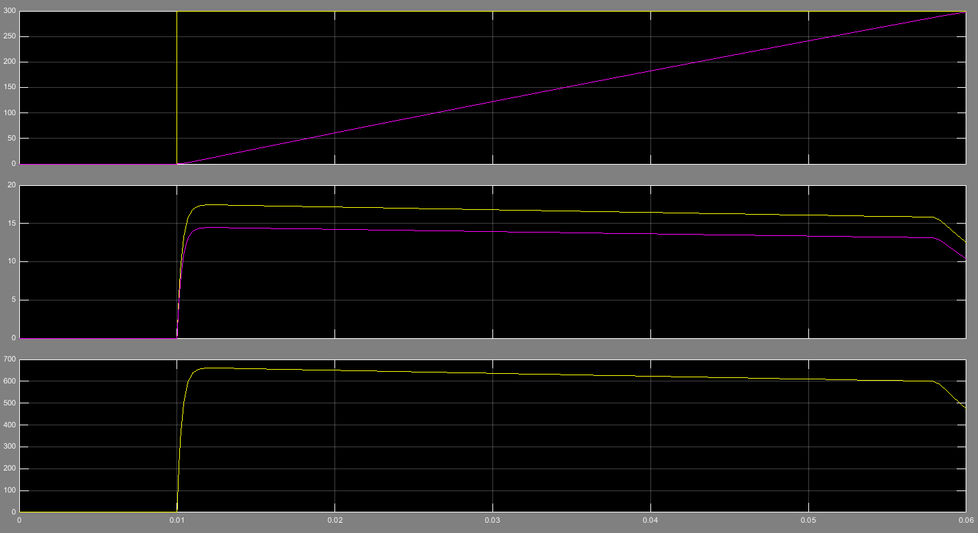

Ну вот как то так насимулировалось:
Низкооборотный - 2000
Высокообротный - 3000
Редукция 1.5
оба движка примерно равны по мощности, разница на графиках за гранью различия 0,85 и 0,9
верхние графики - задание и текущая скорость
по середине ток и момент
внизу - ускорение
Тут был косяк в модели, ниже будут новые данные по другим моторам, а потом верятно и по этим же..

Модельки выглядят вот так.. я по сути "аппроксимировал" это дело моделью коллекторного двигателя, параметры макс тока/момента подобрал сопротивлением обмотки, на точность самой модельки не претендую, однако мы сравниваем разницу во внешних характеристиках и она тут на лицо.
Моделька в целом (3195 просмотров) <a class='original' href='./download/file.php?id=102727&mode=view' target=_blank>Загрузить оригинал (48.84 КБ)</a>
Моделька в целом
Моделька мотора (3195 просмотров) <a class='original' href='./download/file.php?id=102728&mode=view' target=_blank>Загрузить оригинал (57.4 КБ)</a>
Моделька мотора

ну и вот что получилось по параметрам от merkwurdigliebe, не зря я подумал что было все слишком круто в первых графиках :monkey:
Без редукции (3148 просмотров) <a class='original' href='./download/file.php?id=102764&mode=view' target=_blank>Загрузить оригинал (21.75 КБ)</a>
Без редукции
С редукцией приводящей к одинаковой макс скорости (3148 просмотров) <a class='original' href='./download/file.php?id=102765&mode=view' target=_blank>Загрузить оригинал (21.3 КБ)</a>
С редукцией приводящей к одинаковой макс скорости момент инерции нагрузки в 2 раза выше (3148 просмотров) <a class='original' href='./download/file.php?id=102766&mode=view' target=_blank>Загрузить оригинал (22.42 КБ)</a>
ПС это все классно конечно и полезно в целом, однако без контура положения и конкретных условий работы выбрать тот или иной вариант не выйдет, имхо.

PKM писал(а): То есть почему? Можно задаться самым простым вариантом - разгон "изо всех сил", как и сделано...
на совсем. на графиках разгон до 300 оборотов на выходе.. что с редуктором что без.
PKM писал(а): Главное преимущество видится в том, что через редуктор при прочих равных будет меньше приведенный момент инерции, что повышает качество управления - снижает рассогласование. Вот это доказать на моделях будет сложновато.
товарищ sidor094 по своему прав, а я приводя пример с тем что будет разгонять в 2 раза быстрее - видимо таки нет )
поглядите последние 2 графика, видите разные формы изгиба кривых с редукцией и без при повышении нагрузки..
применяя редуктор и высокооборотный двигатель с низкой инерцией можно получать рост динамики в некоторой области скоростей и падение в другой.
ПС либо я был прав и матлаб не приводит момент инерции через компонент Gears :monkey:
