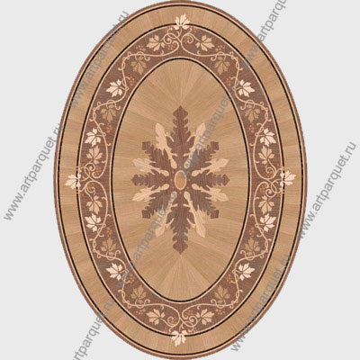

есть розетка на обмен (кому интересно )
Резервная_копия_Резервная_копия_oval1.jpg (5275 просмотров) <a class='original' href='./download/file.php?id=7663&mode=view' target=_blank>Загрузить оригинал (32.43 КБ)</a>
