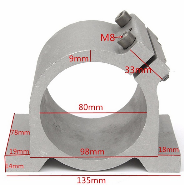

Народ, подскажите, с точки зрения правильности и необходимости, какой зажим для шпинделя 2,2Кв лучше :
spindle1.jpg (2073 просмотра) <a class='original' href='./download/file.php?id=102046&mode=view' target=_blank>Загрузить оригинал (79.15 КБ)</a>
spindle2.jpg (2073 просмотра) <a class='original' href='./download/file.php?id=102047&mode=view' target=_blank>Загрузить оригинал (42.85 КБ)</a>
По-сути, ширина этого зажима сейчас определяет ширину всей оси z, а по многочисленным рекомендациям на форумах, ширина z чем больше, тем лучше
Первый 136мм - поуже, следовательно ход по Y будет побольше, но достаточно ли такой ширины?. А второй лучше, исходя из рекомендаций.
Re: ЧПУ рабочим полем А2
Ширина большая ненужна. Делаю всегда минимально возможную. По хомутам не подскажу мне китайцы ненравятся.

Вот ещё нашёл :
spindle3.jpg (2069 просмотров) <a class='original' href='./download/file.php?id=102049&mode=view' target=_blank>Загрузить оригинал (75.97 КБ)</a>
shulc666
Сообщения: 103
Зарегистрирован: 29 янв 2017, 17:25
Сообщение shulc666 »
frezeryga писал(а): По хомутам не подскажу мне китайцы ненравятся.
А где ещё кроме китайцев, за адекватные цены?
Незнаю нигде наверн. Я сам их делаю под каждый проект свои.
