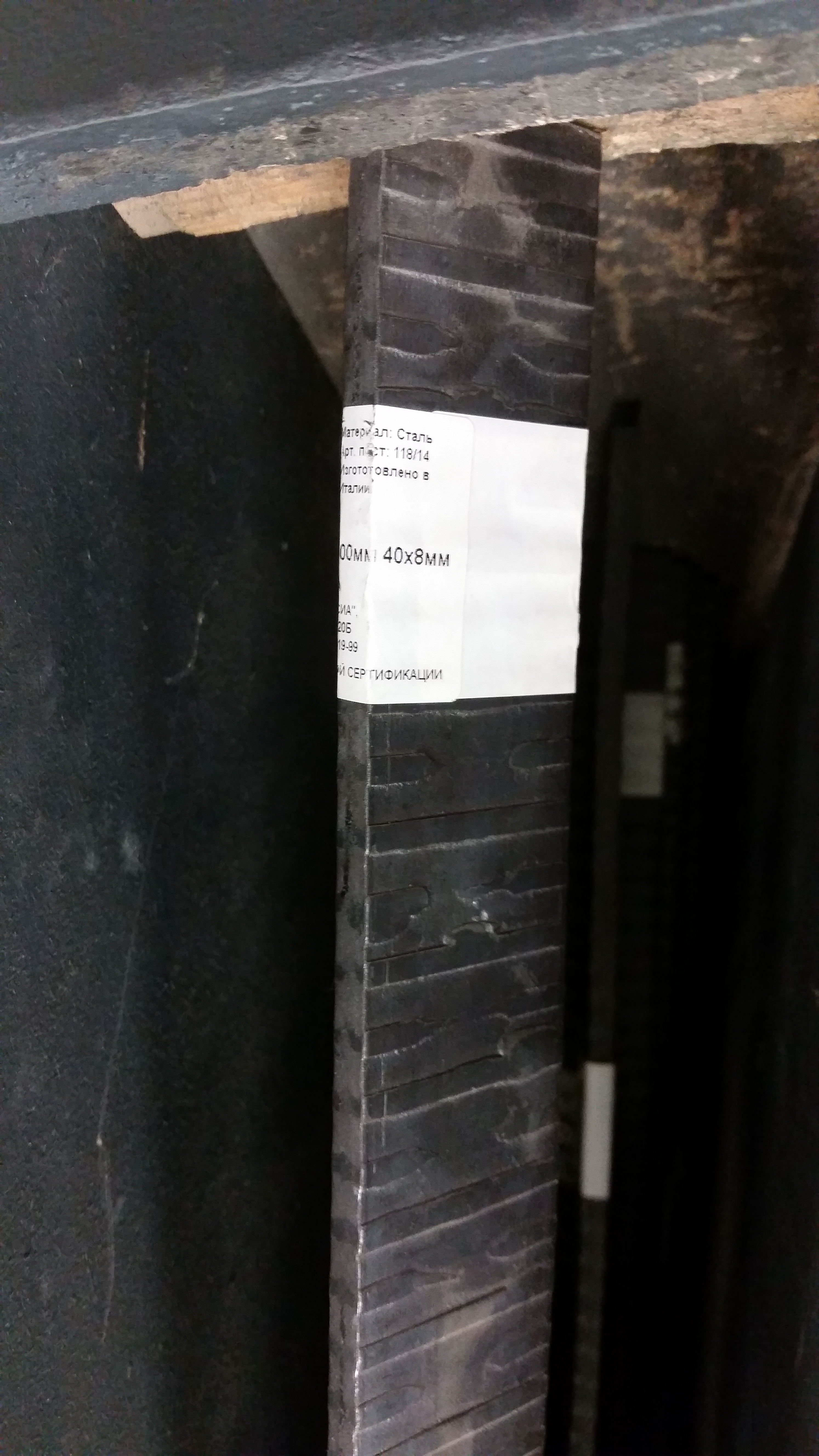

Мне б такой оби... Заехал в леруа - максимальная толщина 2мм, заехал в оби - тоже самое. Правда, в оби нашёл вот такое
20170203_105328.jpg (2115 просмотров) <a class='original' href='./download/file.php?id=102044&sid=cc12804e43acb550c9970a2e6fdcbab5&mode=view' target=_blank>Загрузить оригинал (3.57 МБ)</a>
3-х метровые, ширина 40, толщина 8мм. Я бы взял такое, но, смутила поверхность.
В общем, доехал до рынка, взял сталь 40х5,4
Re: ЧПУ рабочим полем А2
сталь кривая. 2мм алюминий тоже пойдет.
