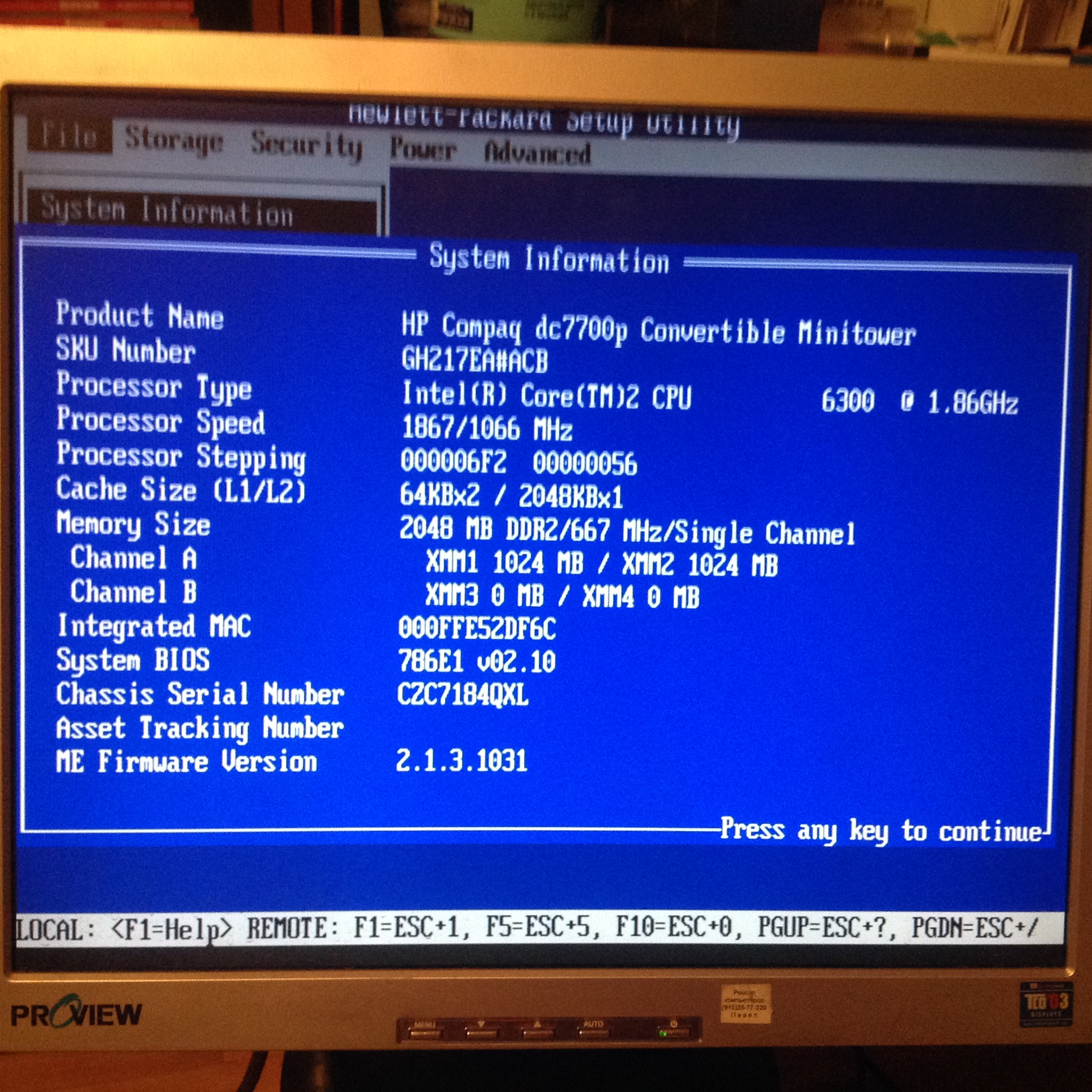

Еще раз, какой процессор?
botcman
Сообщения: 532
Re: Установка LinuxCNC EMC2
Сообщение botcman »
Вот
image.jpeg (4088 просмотров) <a class='original' href='./download/file.php?id=102267&mode=view' target=_blank>Загрузить оригинал (1.34 МБ)</a>
PKM
Сообщения: 4132
Репутация: 705
Сообщение PKM »
7900 отличные, использую для ЧПУ несколько штук
7800 похуже задержки
7700 не попадали в руки
Еще можно попробовать отключить все функции энергосбережения процессора, если есть в биосе такие настройки.
