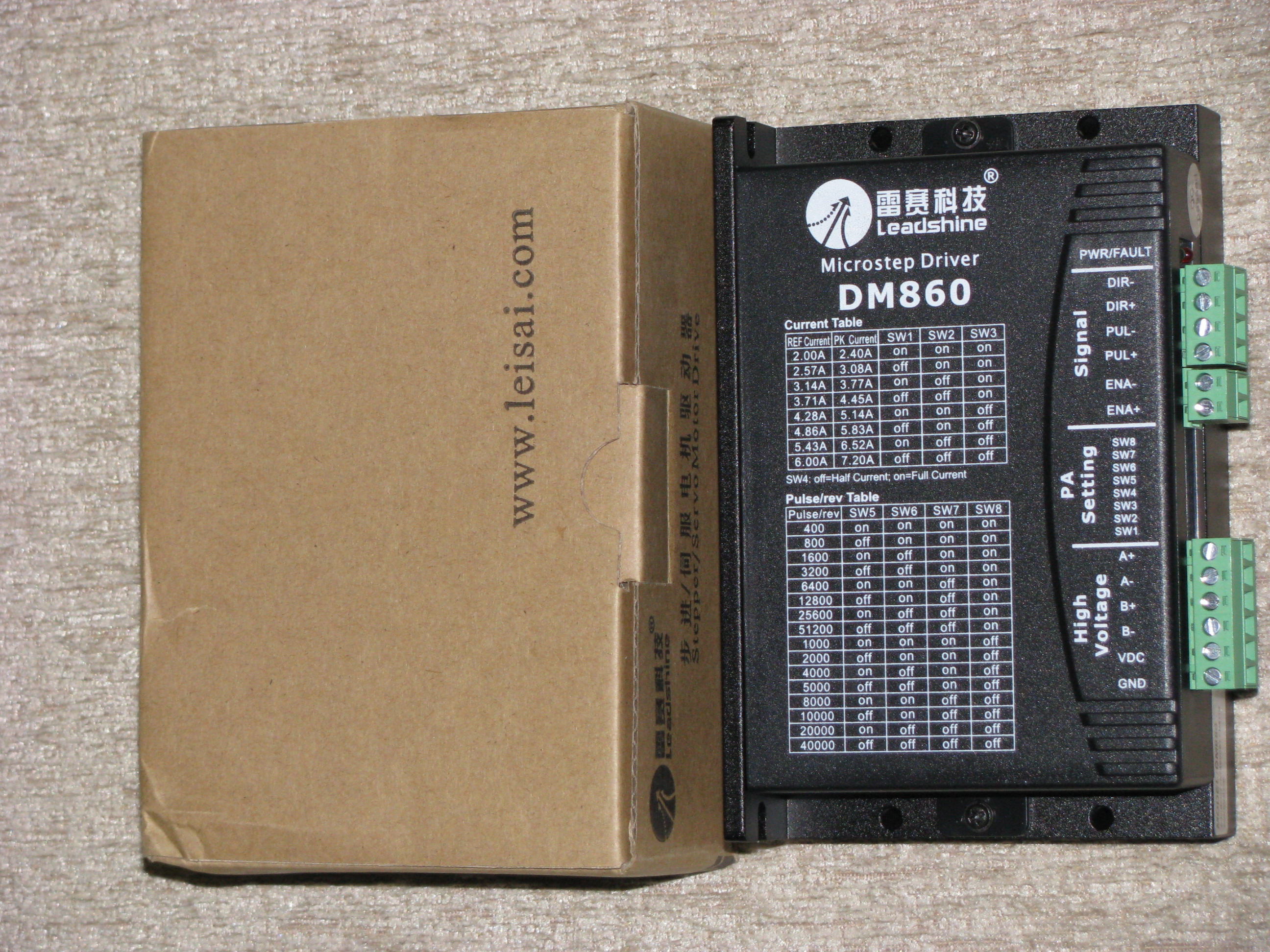

Всем доброго времени суток!
Снова обращаюсь к знающим людям за помощью.
Суть проблемы: Стояли у меня драйвера TB6600 и вот недавно один из них навернулся и "утянул" за собой БП. Блок восстановили, благо только термостат KSD 9700 накрылся. В общем сгорела микросхема и получилось КЗ между выводами на ШД. Заказал себе 4 шт. Leadshine DM860 на замену TB6600.
IMG_1089.JPG (6209 просмотров) <a class='original' href='./download/file.php?id=90743&mode=view' target=_blank>Загрузить оригинал (2.58 МБ)</a>
IMG_1109.JPG (6209 просмотров) <a class='original' href='./download/file.php?id=90744&mode=view' target=_blank>Загрузить оригинал (2.76 МБ)</a>
IMG_1111.JPG (6209 просмотров) <a class='original' href='./download/file.php?id=90745&mode=view' target=_blank>Загрузить оригинал (2.74 МБ)</a>
Ну и начались пляски с бубном. Подключил по схеме на +PUL и +DIR повесил резисторы по 270 Ом, 0.25 ватта, настроил шаг 1/16, ток 3.14А (двигатели 84 мм, 2.2N, 3A, индуктивность 3.6), в Mach настройки 640 импульсов на 1 мм ( ШВП 1605), скорость 2500мм/м, ускорение 300 ( так всё работало на TB 6600). Включил станок и... поехало, но с таким грохотом как будто на ШВП каменные жернова повесили. И грохот этот пропадает тлько при дроблении шага начиная от 1/128 и выше, и при скорости до 1000мм/м. Кроме того теряется 30-40% шагов, т.е. из положенных 100 мм ось проезжает около 60 мм даже на скоростях до 500мм/м. Автотюнинг 4-м микриком ничего не дал. Частоту ядра в Mach менял, длительность STEP и опережение DIR тоже менял - не хочет нормально ехать и всё тут. Кабеля до ШД экранированные, экран заземлён.
У DM860 рабочее напряжение 24-80 в. рекомендуемое заявлено 68 вольт. У меня стоят два БП по 350 ватт, 9 ампер, 36 вольт( 2 драйвера на один БП). Выкручены до 39 вольт.
Ставлю назад TB6600 всё отлично работает.
Вот думаю прикупить два блока по 70в, 12А. ватт так на 600-800.
Могут ли эти симптомы быть из-за низкого напряжения?

Пришли два БП по 70 вольт. Подключил свои DM860 - совсем другое дело. Всё сразу отлично заработало. Ни дребезга ни пропусков. Скорости и ускорения стали заметно выше. Если на TB6600 портал весом 35-38 кг без срывов и пропусков двигался с максимальной скоростью 3000 мм/мин и ускорением 300 мм/с, то на DM860 при том же дроблении шага (1/16), при 70 вольтах 5000 мм/мин. и с ускорением 2000 мм/с -легко и даже без намёков на срывы.
