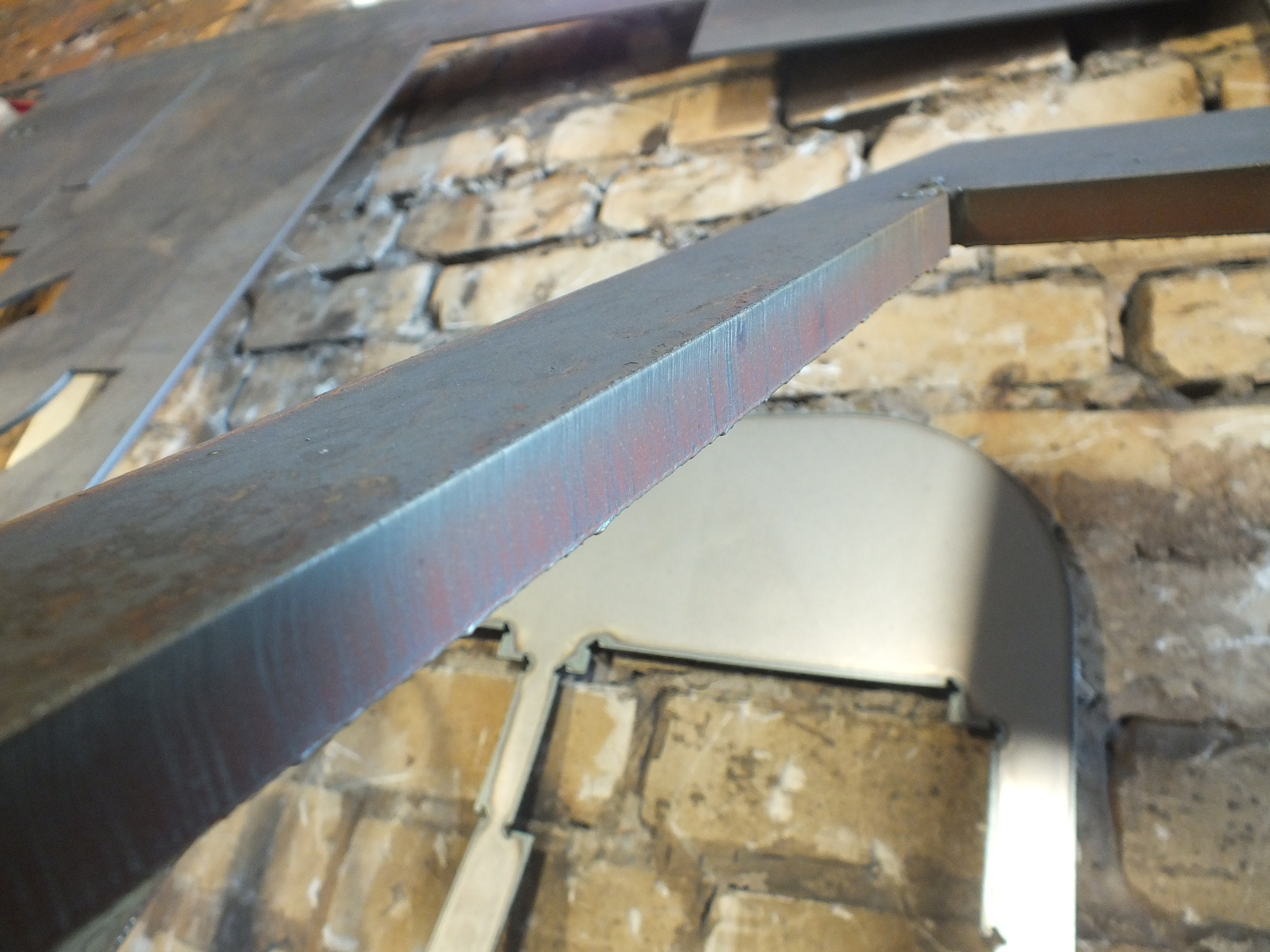

Тоже самое, S45 и нечего. Фото реза можно. Ну для того что бы понять к чему стремится.
Я 8мм на 27А резал, подача 150, но я толстый метал в принципе не режу в основном 4мм.
Режу на водном столе, от этого и доп налет после реза.
CAM00330.jpg (4416 просмотров) <a class='original' href='./download/file.php?id=101181&mode=view' target=_blank>Загрузить оригинал (1.4 МБ)</a>
CAM00318.jpg (4416 просмотров) <a class='original' href='./download/file.php?id=101182&mode=view' target=_blank>Загрузить оригинал (1.19 МБ)</a>

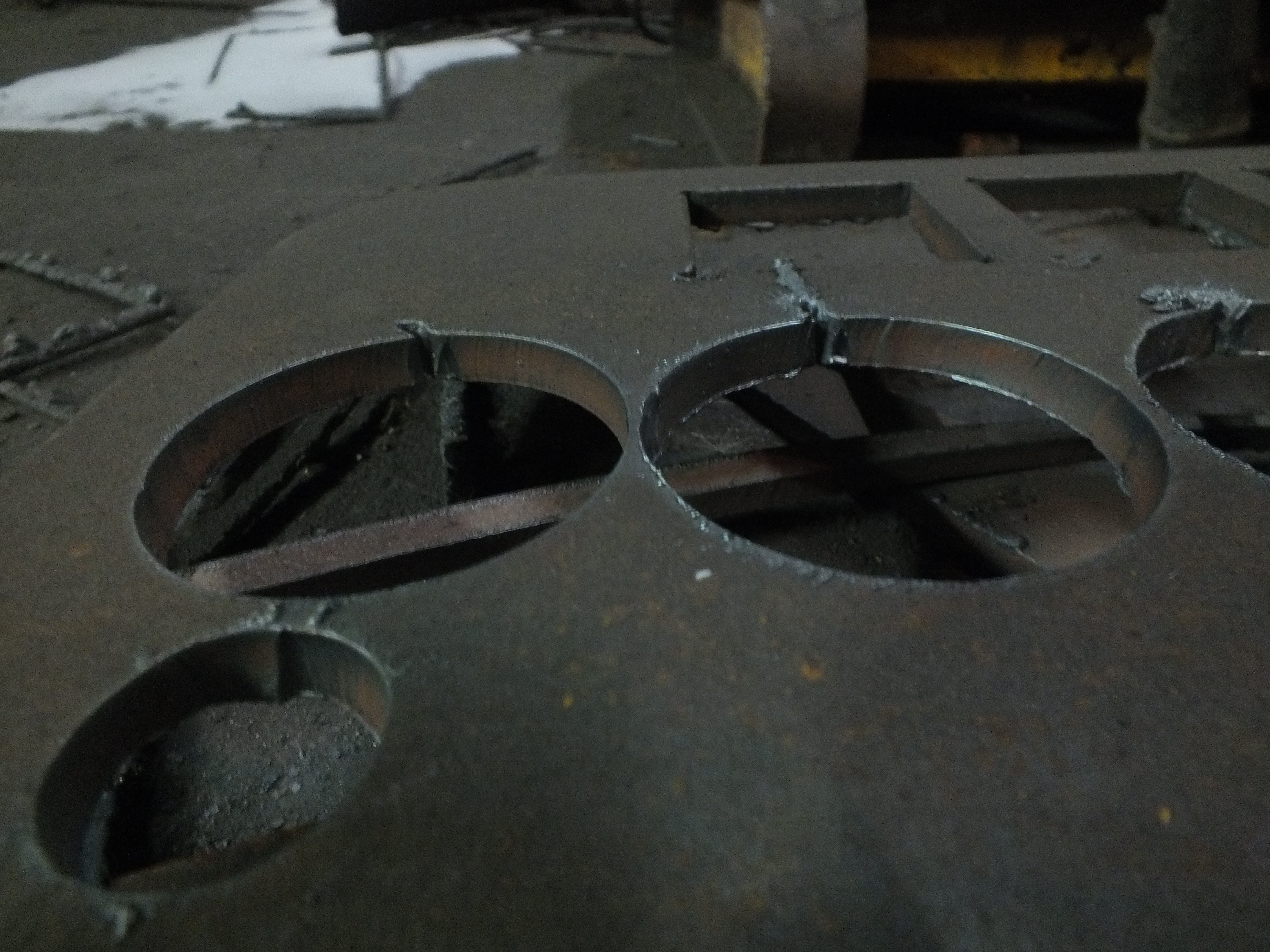

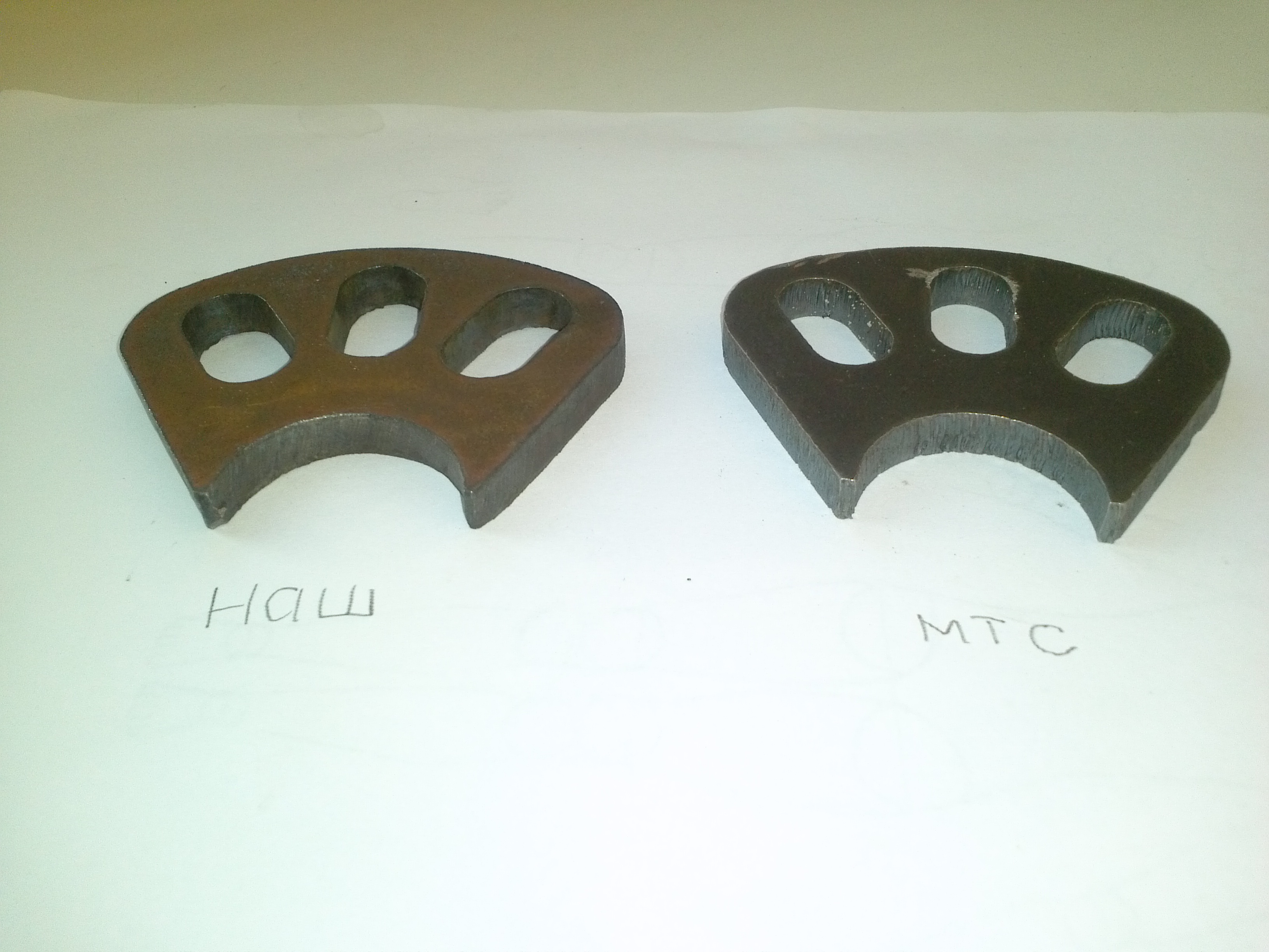

Евгений+++, а как такую мелочь потом из воды доставать (на видео)?
это 10 (4369 просмотров) <a class='original' href='./download/file.php?id=101260&mode=view' target=_blank>Загрузить оригинал (5.96 МБ)</a>
это 10
это 16 (4369 просмотров) <a class='original' href='./download/file.php?id=101261&mode=view' target=_blank>Загрузить оригинал (5.46 МБ)</a>
это 16

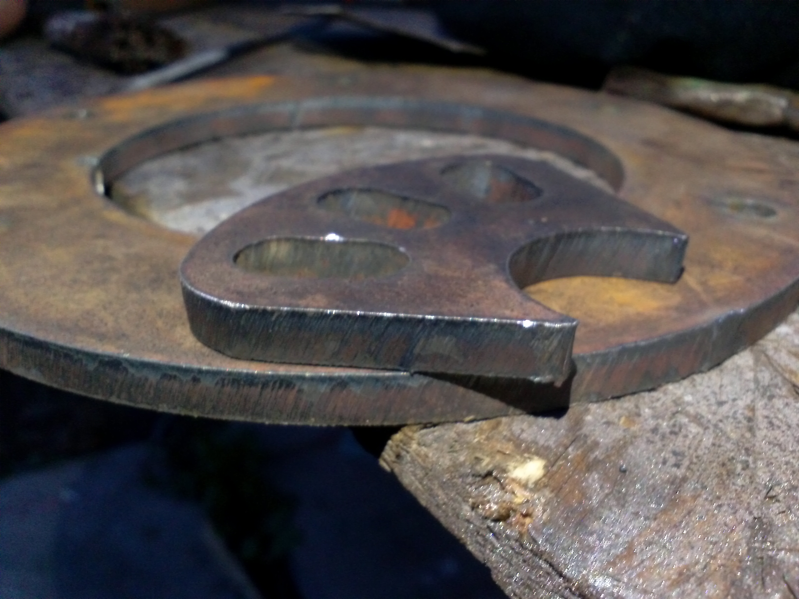

Tigra73 писал(а):Вот это опорник! у меня проще два ролика x+50, единственный минус приходиться все программы в голове прокручивать, что бы где то не задело или опорник не провалился в уже вырезанную деталь.
вот он родной
IMG_20160311_105213.jpg (4345 просмотров) <a class='original' href='./download/file.php?id=101323&mode=view' target=_blank>Загрузить оригинал (1.2 МБ)</a>
