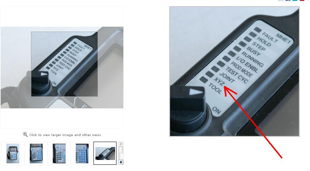

Re: ЧПУ пульты
Алексс писал(а):закрыть его поликарбонатом и проблема с разбитием решена.
8 баксов за дисплей, не так и много, согласись ?
Или купить готовый пульт с кнопоШками красЯвыми, нафиг выбросить кишки и затолкать свои типо такого http://www.ebay.com/itm/SHIBAURA-TPH-2A ... 576wt_1059
ну или такого
http://www.ebay.com/itm/Shibaura-Engine ... 256621c31b
Re: ЧПУ пульты
Lexxa писал(а):ток вот они наверно не для стоек чпу станков, фанук еще роботов делает, скорее всего это туда.
Все может быть, если только робот 3х осевой
http://www.ebay.com/itm/EXCEPTIONAL-FAN ... 006wt_1059

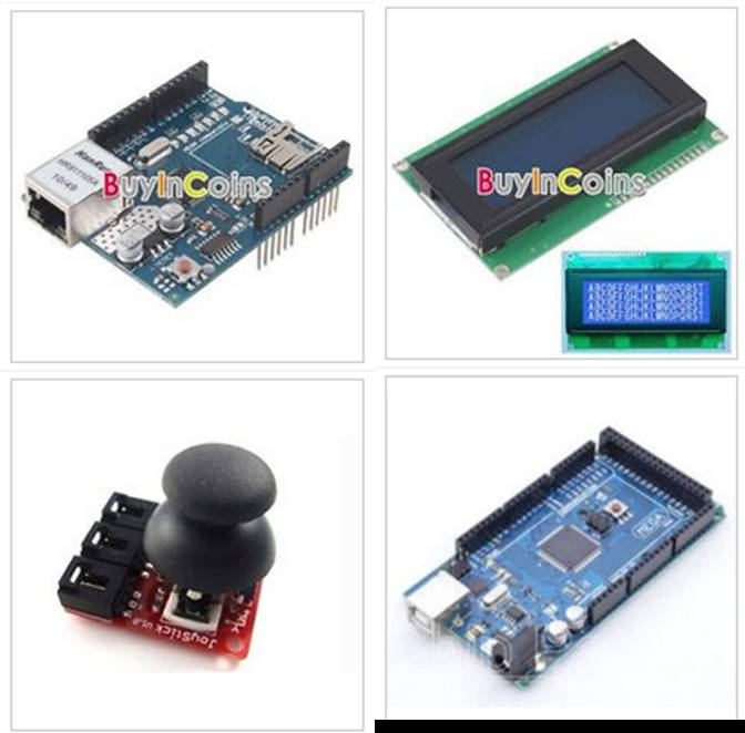

aftaev, до чего "доигрался" со своим STM32? Или желание сделать на нем пульт пропало?
Я себе на ебее заказал вот этот комплект:
Рисунок1.jpg (2476 просмотров) <a class='original' href='./download/file.php?id=7917&mode=view' target=_blank>Загрузить оригинал (43.31 КБ)</a>
Вышло все в районе 45 баксов. Все уже в пути. Хочу попробовать собрать пультик для своего ЧПУ.
Надо "штурвал" докупить и небольшую клавиатуру.
В Си я :monkey: , немного юзал ТурбоПаскаль(правда давно это было :hottabych: ). Поверхностный осмотр показал, что языки немного схожи. В связи с вышеизложенным будет нужна Ваша помощь.

Re: ЧПУ пульты
Тима писал(а):aftaev, до чего "доигрался" со своим STM32? Или желание сделать на нем пульт пропало?
там нужно СИ знать и неплохо операционную систему uCos
я СИ незнаю, uCos ваще мао кто знает :)
Тима писал(а):Я себе на ебее заказал вот этот комплект:
мог бы сразу СТМ32 заказывать там дисплей по интересней и цена такая же, а программировать так же на СИ будешь свою ардуину :)
Тима
Сообщения: 3073
Репутация: 1089
Настоящее имя: Тимур
Откуда: КБР
Re: ЧПУ пульты
Сообщение Тима »
aftaev писал(а):мог бы сразу СТМ32 заказывать
Да, я сначала заказал контроллер, а потом аппетит пришел во время еды... Так и набрал комплект. Но , я не жалею.
