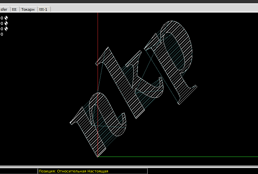

Несколько слов о таком инструменте как Truetype Tracer.
Эта программка выдает G-код текста .Может работать самостоятельно и в виде вкладки Linuxcnc.Рассмотрим оба варианта.
Сама программка (если не установлена) :
deb.tar
(20 КБ) 636 скачиваний
В консоли пишем:
truetype-tracer  CNC-Club

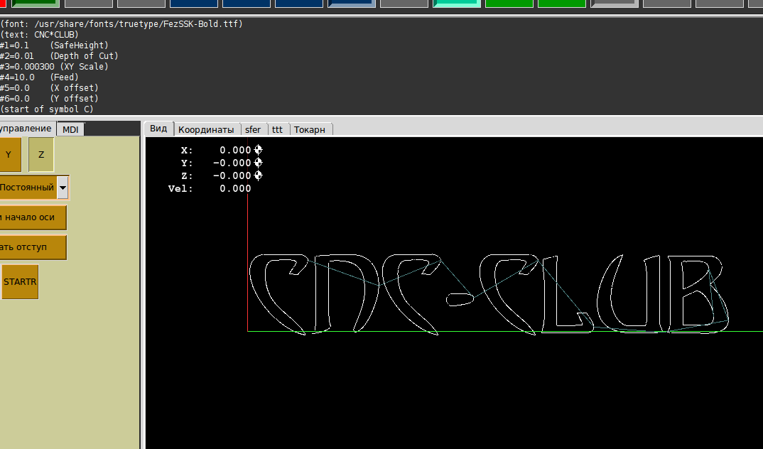

получаем ж-код нашей надписи: добавим вывод кода в файл (в нужную директорию емс) :
truetype-tracer   CNC-CLUB   > /home/nkp/emc2/nc_files/20.ngc
вот теперь мы легко загружаем программу в емс: Изменим внешний вид надписи прописав нужный нам шрифт:
truetype-tracer -f /usr/share/fonts/truetype/FezSSK-Bold.ttf CNC-CLUB   > /home/nkp/emc2/nc_files/20.ngc
смотрим: Здесь общие сведения о шрифтах TrueType .
Большая коллекция шрифтов.
Можно получить на выходе dxf файл,прописав:
truetype-tracer-dxf  NKP  >nkp.dxf
в дом папке смотрим dxf файл: -----------------------------------------------------------------------------------

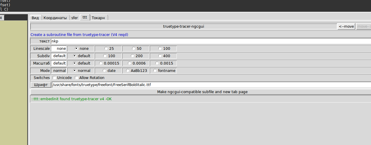

Теперь сделаем вкладку .
Пропишем в ini файле в секцию [DISPLAY] :
TKAPP             = /home/nkp/cnc/tcl/ngcgui_ttt.tcl
TTT               = truetype-tracer
(путь к файлу пишем свой)
В емс 2.5 файлы содержаться в сборке
Вот тут я заметил (может только у меня), что вкладка truetype-tracer (ttt) не появляетс,если нет хоть одной вкладки ngcgui. Дальше пишем нужный текст, выбираем настройки,ставим галку если нам нужно будет повернуть надпись ,жмем Make.
Открывается стандартная вкладка ngcgui в которой мы можем изменять параметры: После корректировки жмем Создать-завершить :
