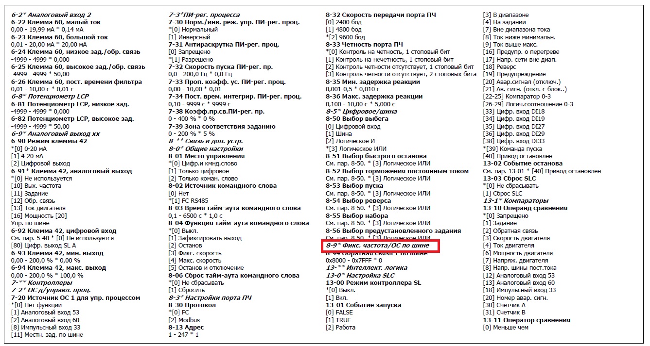

Re: Прошу помощи в настройке Частотника Danfoss VLT Micro FC
Всем привет.
Не хочу плодить темы, по этому спрошу здесь.
Приобрел тоже такой ПЧ. (это у меня первый опыт с таким оборудованием)
Дисплей без потенциометра. (внешнего тоже нет на 1 кОм, нашел на 4,7 кОм - подойдет?)
Менять скорость вращения двигателя можно стрелками вверх и вниз? Если да, то как?
Дочитался до параметра 3-15 но что там выбирать..? 11 - местное задание? (на сколько я понял, то по умолчанию стоит на 53 контакт - внешний потенциометр, которого у меня нет)
001.jpg (17180 просмотров) <a class='original' href='./download/file.php?id=118483&mode=view' target=_blank>Загрузить оригинал (190.99 КБ)</a>
002.jpg (17180 просмотров) <a class='original' href='./download/file.php?id=118484&mode=view' target=_blank>Загрузить оригинал (419.93 КБ)</a>
Просто завтра буду его подключать к двигателю и хотелось бы проверить. (запуск, остановка и регулировка скорости)
И ещё хотел бы спросить, что значит слово - задание?
Просто очень часто встречается в инструкции.
И если я правильно понял, то к нему можно ТРИ двигателя подключить? (одновременно один работает)
Буду признателен за подсказку.
