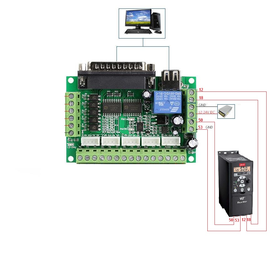

Всем привет .
Подскажите как настроить и регулировать обороты шпинделя из мач3.
Имеется переходник usb-rs48 интерфейсная плата как на фото,частотник .

[quote="Китайский мастер"]Всем привет .
Вот, нарисовал схемку подключения частотника Danfos к интерфейсной плате cnc-breakout-board показанной у Вас на нижнем фото.
Программируем параметр 5.10=8 и параметр 3.15=1
В матче: заходим с начало в config - ports & Pins - ставим галочки и цифры как показано на скрине, затем в config - Spindle Pulleys - выставляете min и max обороты шпинделя.
cnc-breakout-board-Danfos.jpg (17540 просмотров) <a class='original' href='./download/file.php?id=101034&mode=view' target=_blank>Загрузить оригинал (119.33 КБ)</a>
Снимок.JPG (17540 просмотров) <a class='original' href='./download/file.php?id=101035&mode=view' target=_blank>Загрузить оригинал (77.45 КБ)</a>

У меня не та плата что на Вашем фото.На моей плате есть три выхода от реле,COM и постоянно замкнутые контакты и постоянно разомкнутые.Подходит только для включения и выключения шпинделя через мач3.
Без переходника usb-rs48 не обойтись
