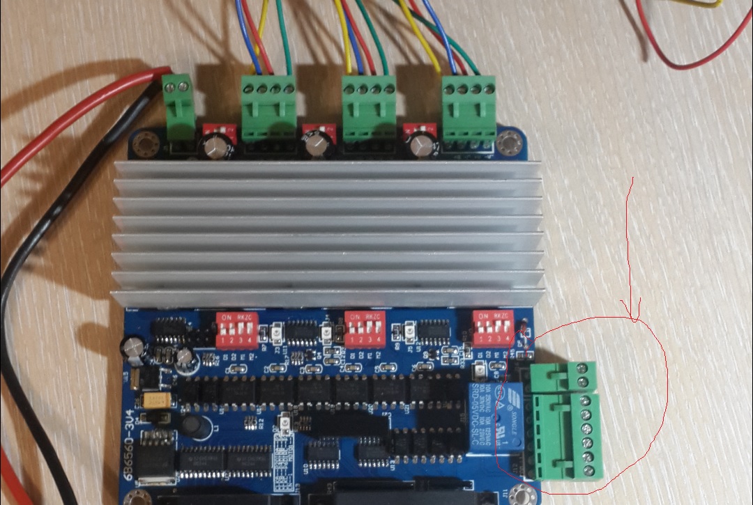

Вот моя плата. Реле вижу, контакты тоже, по подключению буду разбираться ибо мануала нет :( Что прописывать в настройках в mach пока тоже не очень понял, ну да ладно, спасибо тебе и на этом. А по поводу того, как подключить два двигателя на одну ось не подскажешь?

для двух двигателей нужно два драйвера.

Ujcnm78 писал(а):Вот моя плата. Реле вижу, контакты тоже, по подключению буду разбираться ибо мануала нет :( Что прописывать в настройках в mach пока тоже не очень понял, ну да ладно, спасибо тебе и на этом. А по поводу того, как подключить два двигателя на одну ось не подскажешь?
Ваша плата на ТРИ движка, вы сколько хотите подключить?

Хочу подключить 3 ШД. (два двигателя на одну ось)

у вас на плате 3 драйвера. вы хотите управлять 3мя двигателями. 2 двигателя должны управлять одной осью. у вас 2 варианта: сделать подчинённой одну ось в маче или просто закоротив выводы степ и дир на плате у двух каналов, при этом не подключая один из них в маче.

Я не совсем бестолковый, но что касается данной темы.... это просто пипец.
Друзья вот как сделать подчинённой одну ось в маче? можно на примере, пожалуйста.

Ujcnm78 писал(а):можно на примере, пожалуйста.
config-slave axis.
выбираете какая ось будет подчинённой какой оси.
