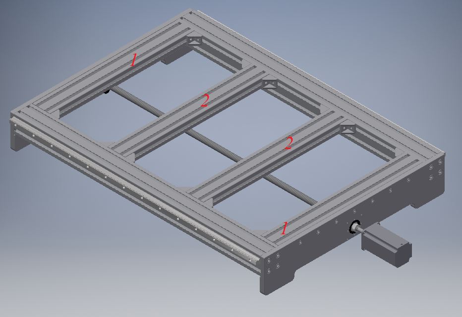

sima8520 , я ни в коем разе не авторитет, но не являются ли у вас крание алюминиевые поперечины избыточными? Есть же боковины?
Re: кандидатура на народный станок 400х300х100
какие именно? немогу понять.

Которые к дюралевым(или какие она там...) пластинам примыкают. Это я про станину с предыдущей страницы, если что.
уголки ребра чтоль треугольные? они маленькие но очень полезные.

Вот эти:
Снимок_1.JPG (2905 просмотров) <a class='original' href='./download/file.php?id=100533&mode=view' target=_blank>Загрузить оригинал (66.86 КБ)</a>
ну а на чем край стола будет лежать крепится опора швп и мотор? и ножки куда прикручивать?
но конкретно на картинке профили лишние а пластины наместе

Так я про профили и говорю. Пластины то понятно, что нужны.
и средние поперечины лучше из пластин как у меня они работают на ребро и дают жесткость столу на прогиб а профили плашмя хилые на прогиб.

frezeryga писал(а):но конкретно на картинке профили лишние а пластины наместе
А мне сдаётся, что пластины лишние. Дорого и толку мало.

На пластины можно опоры крепить и мотор а на профиль сложнее.

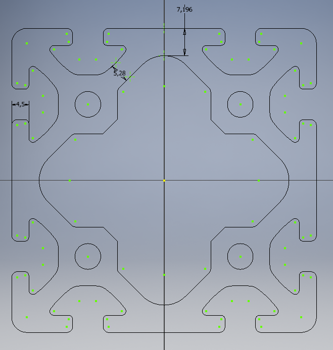

Получил чертежи на профиль от нашей гомельской фирмы. Я считаю достойный профиль.
Профиль Бибус.png (2825 просмотров) <a class='original' href='./download/file.php?id=100546&mode=view' target=_blank>Загрузить оригинал (232.46 КБ)</a>
По поводу распорок тут уже кто то запутался :-)
Как я понял, нужно эти убрать (1), а вместо (2) поставить алюминиевые пластины.
Станок изменения.png (2825 просмотров) <a class='original' href='./download/file.php?id=100544&mode=view' target=_blank>Загрузить оригинал (320 КБ)</a>
Это конечно хорошо будет выглядеть, но цена на сотню возрастает, на эти деньги можно два метра профиля 80х80 купить. Есть ли какие то альтернативные варианты?
