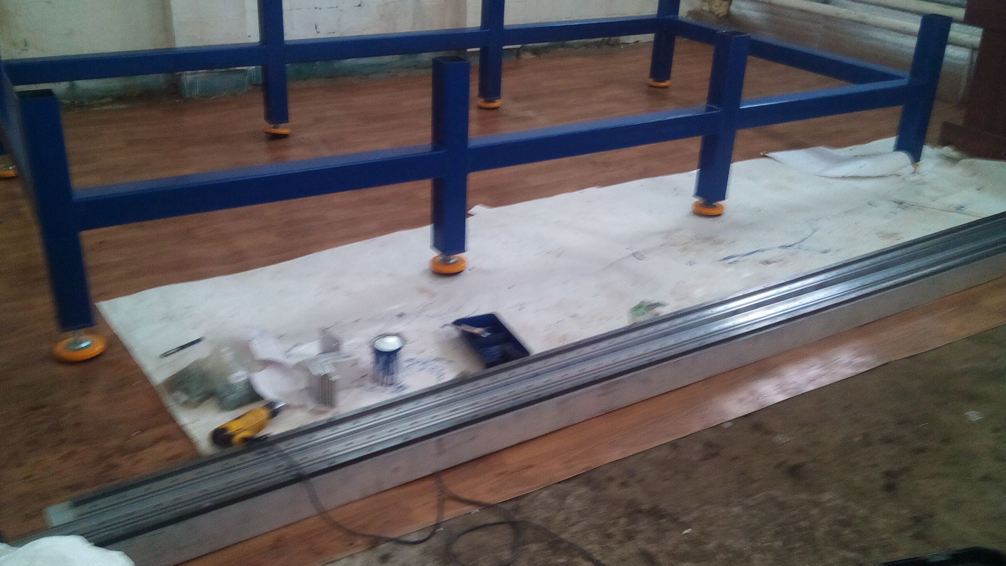

Теперь немножко истории в фотках, вдруг медальку дадут:
1.JPG (5616 просмотров) <a class='original' href='./download/file.php?id=81549&sid=51870f69c71fb2242bea3f141aedce0c&mode=view' target=_blank>Загрузить оригинал (2.2 МБ)</a>
2.JPG (5616 просмотров) <a class='original' href='./download/file.php?id=81550&sid=51870f69c71fb2242bea3f141aedce0c&mode=view' target=_blank>Загрузить оригинал (2 МБ)</a>
3.JPG (5616 просмотров) <a class='original' href='./download/file.php?id=81551&sid=51870f69c71fb2242bea3f141aedce0c&mode=view' target=_blank>Загрузить оригинал (2.11 МБ)</a>
4.JPG (5616 просмотров) <a class='original' href='./download/file.php?id=81552&sid=51870f69c71fb2242bea3f141aedce0c&mode=view' target=_blank>Загрузить оригинал (1.85 МБ)</a>
5.JPG (5616 просмотров) <a class='original' href='./download/file.php?id=81553&sid=51870f69c71fb2242bea3f141aedce0c&mode=view' target=_blank>Загрузить оригинал (2.18 МБ)</a>
6.JPG (5616 просмотров) <a class='original' href='./download/file.php?id=81554&sid=51870f69c71fb2242bea3f141aedce0c&mode=view' target=_blank>Загрузить оригинал (2.27 МБ)</a>
Алюминиевые 6мм уголки были потом заменены на стальные.

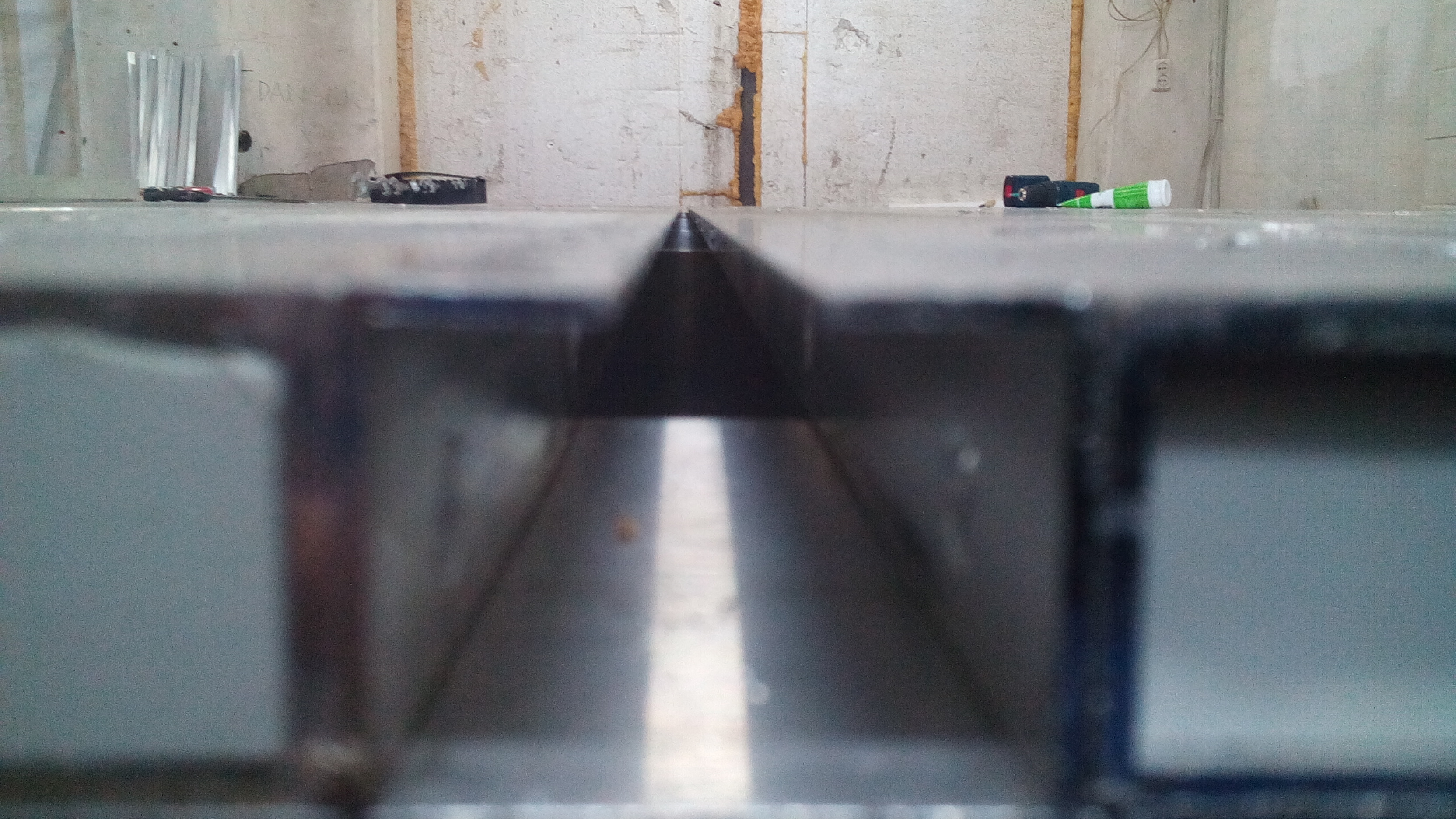

импровизированный Т-слот из уголков приклёпанных к трубам.
импровизированный Т-слот из уголков приклёпанных к трубам. (5616 просмотров) <a class='original' href='./download/file.php?id=81558&sid=51870f69c71fb2242bea3f141aedce0c&mode=view' target=_blank>Загрузить оригинал (2.09 МБ)</a>

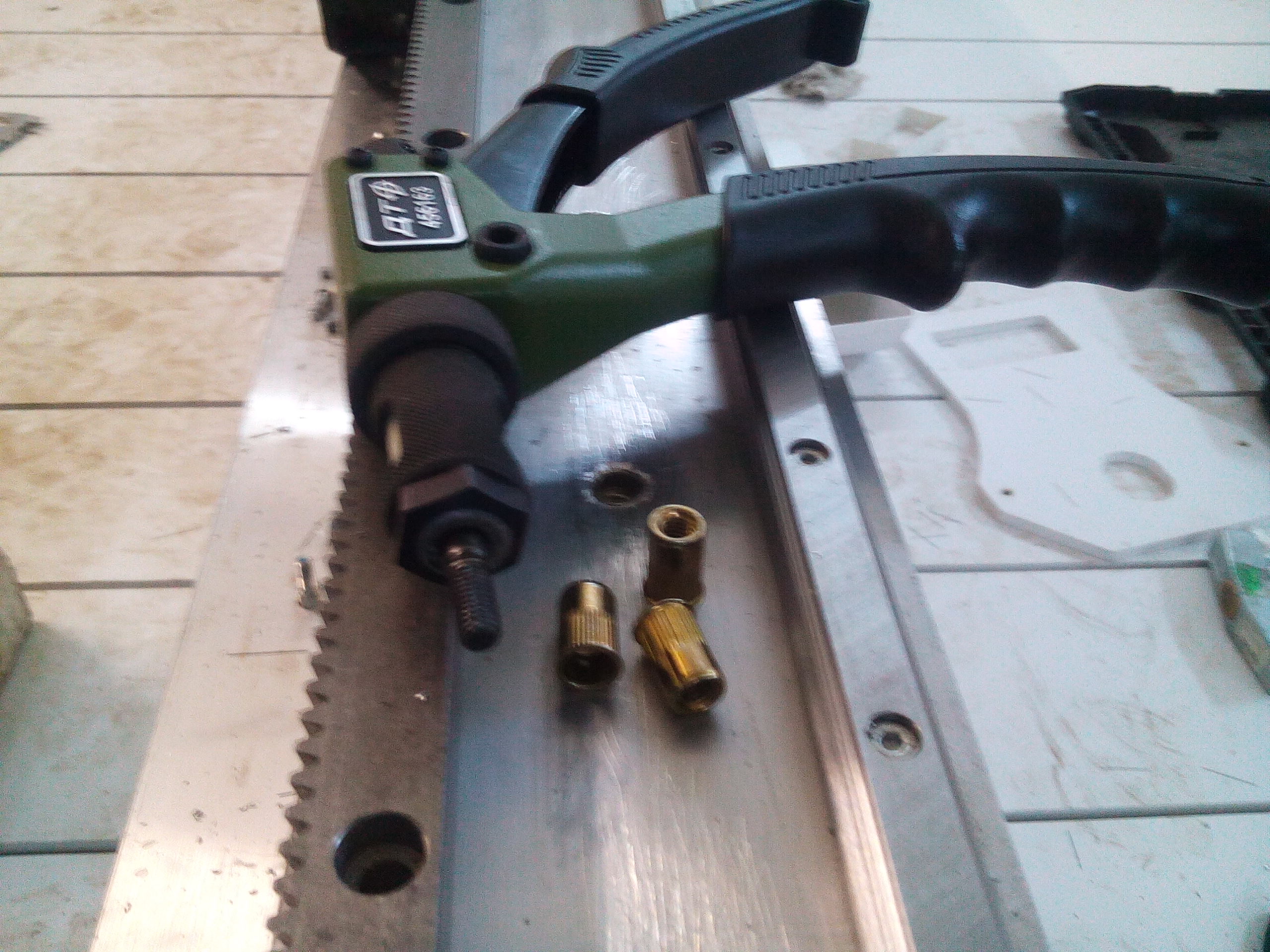

гайки-заклёпки, маст хэв.
гайки-заклёпки (5616 просмотров) <a class='original' href='./download/file.php?id=81567&sid=51870f69c71fb2242bea3f141aedce0c&mode=view' target=_blank>Загрузить оригинал (862.56 КБ)</a>
гайки-заклёпки
маст хэв инструмент. (5616 просмотров) <a class='original' href='./download/file.php?id=81568&sid=51870f69c71fb2242bea3f141aedce0c&mode=view' target=_blank>Загрузить оригинал (883.06 КБ)</a>
