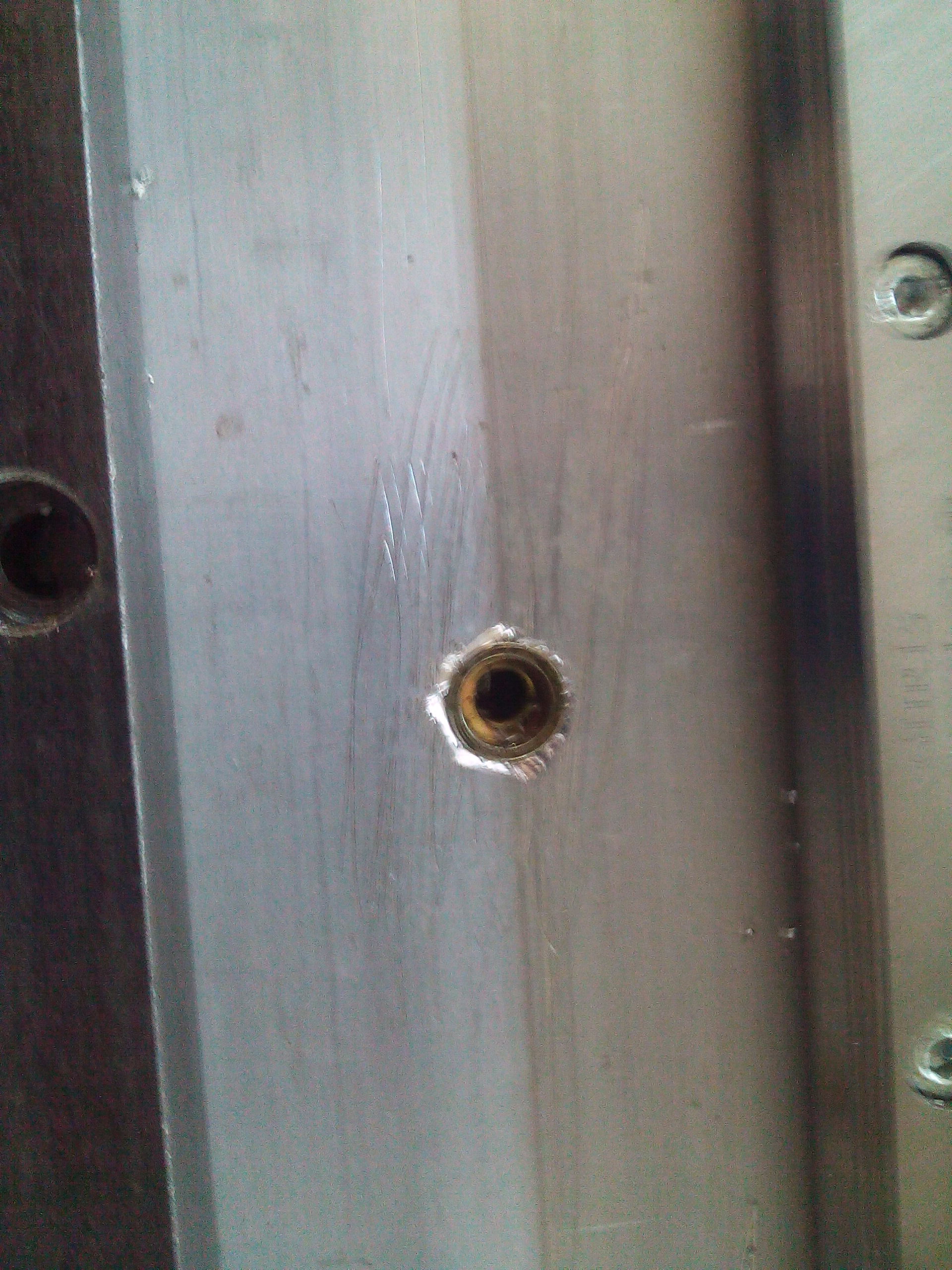

гайки-заклёпки, маст хэв.
гайки-заклёпки (5622 просмотра) <a class='original' href='./download/file.php?id=81567&sid=cb82d32a0e5684c4600d4371f9c5ba76&mode=view' target=_blank>Загрузить оригинал (862.56 КБ)</a>
гайки-заклёпки
маст хэв инструмент. (5622 просмотра) <a class='original' href='./download/file.php?id=81568&sid=cb82d32a0e5684c4600d4371f9c5ba76&mode=view' target=_blank>Загрузить оригинал (883.06 КБ)</a>
