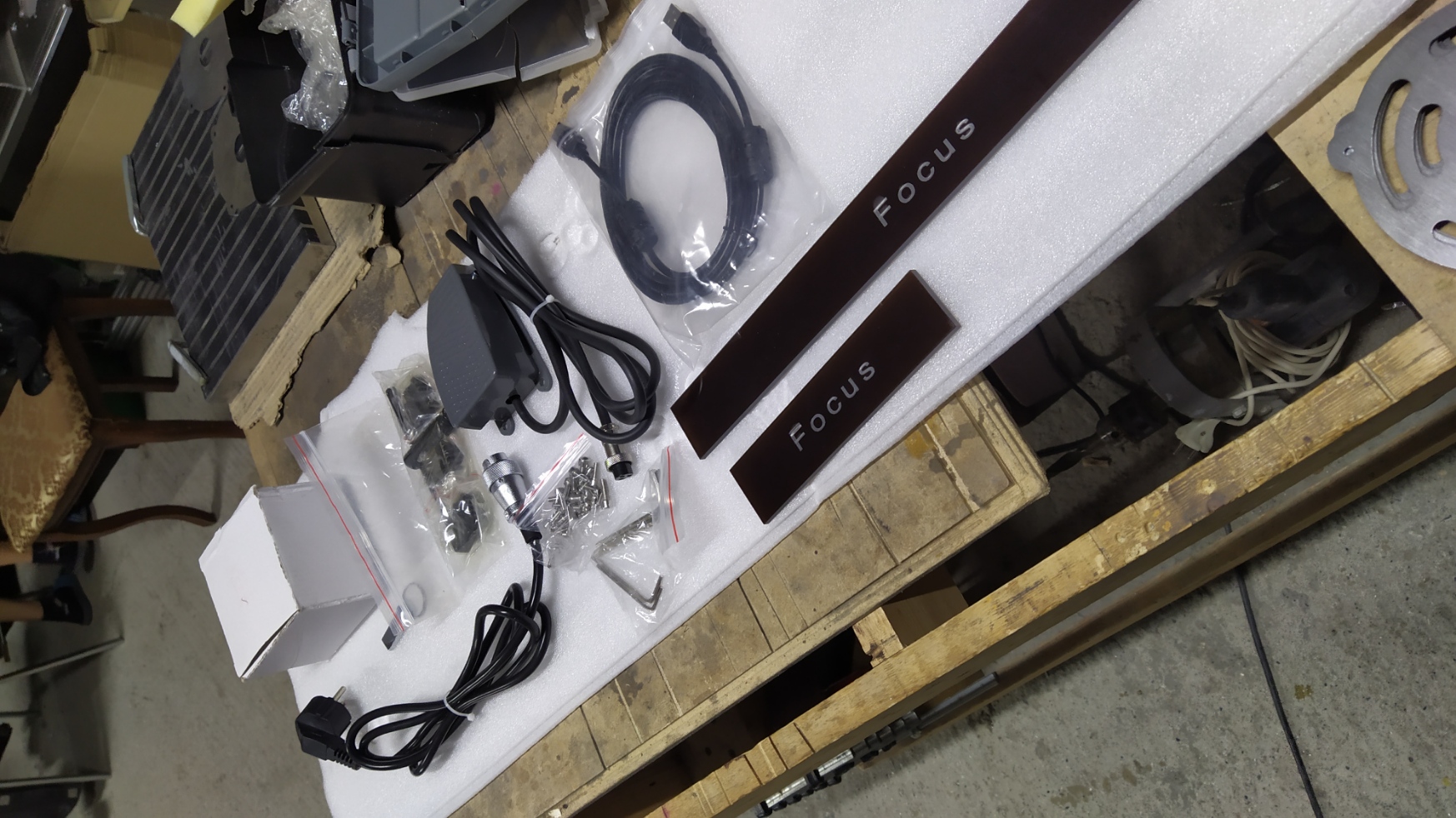

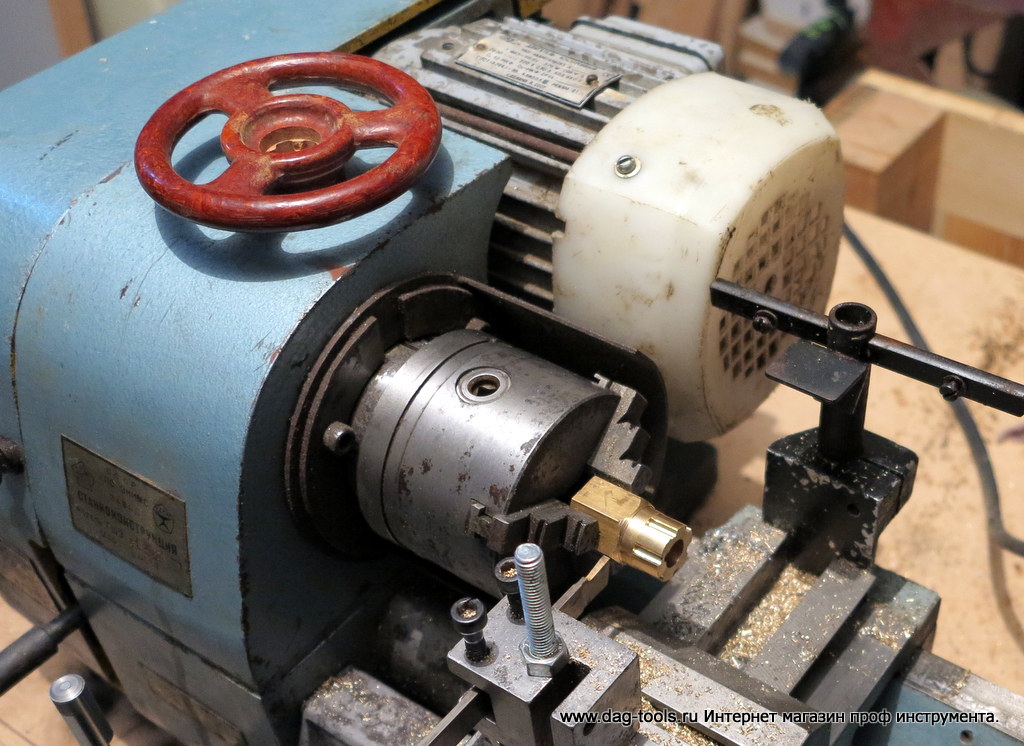

Добрый вечер, дорогие друзья!

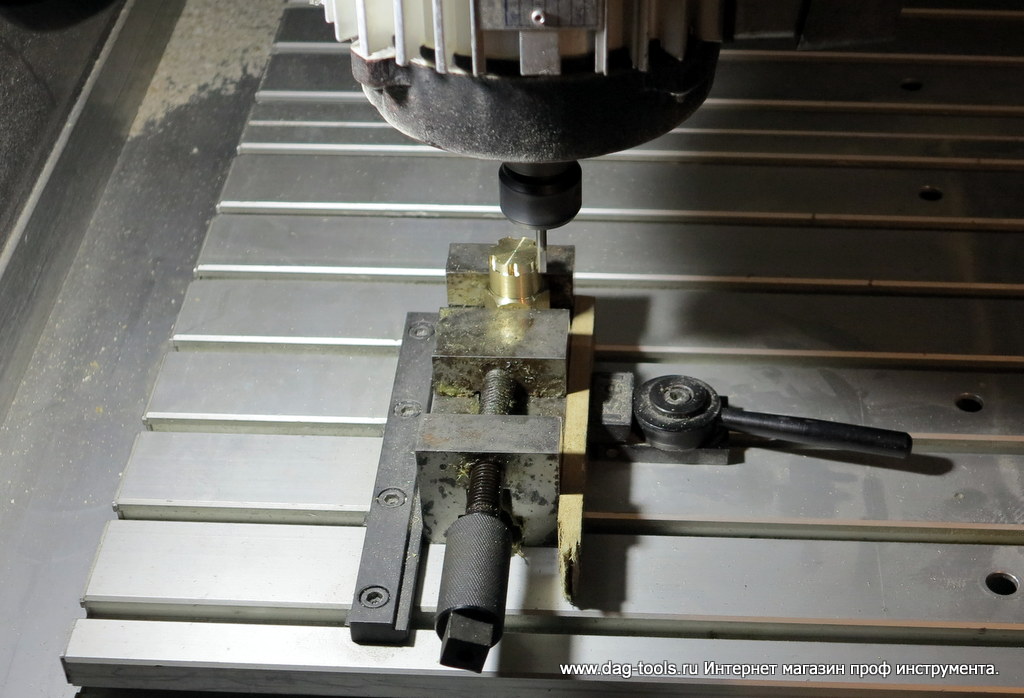

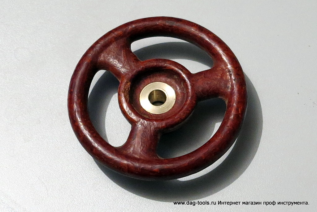

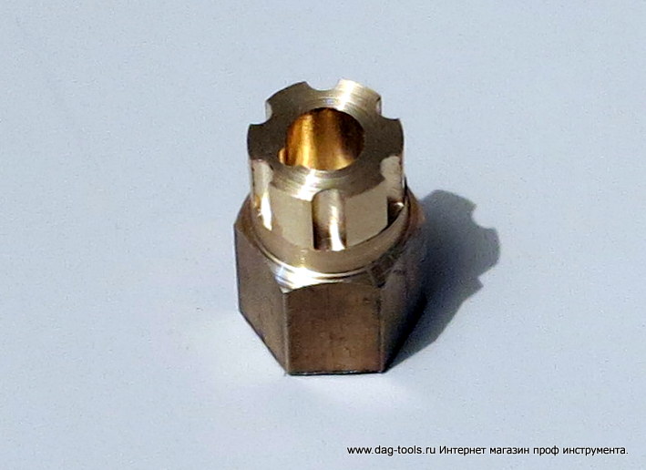

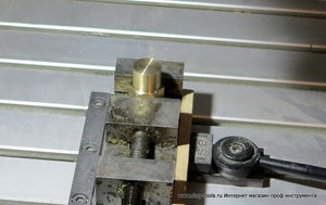

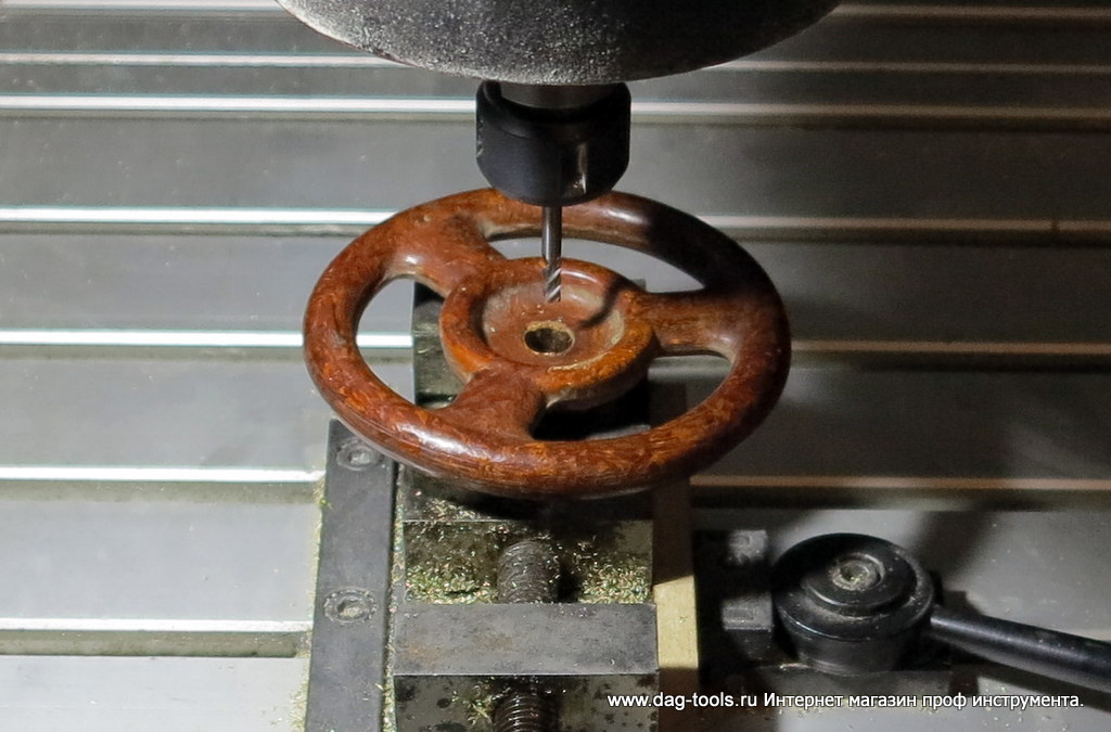

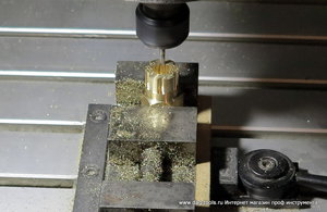

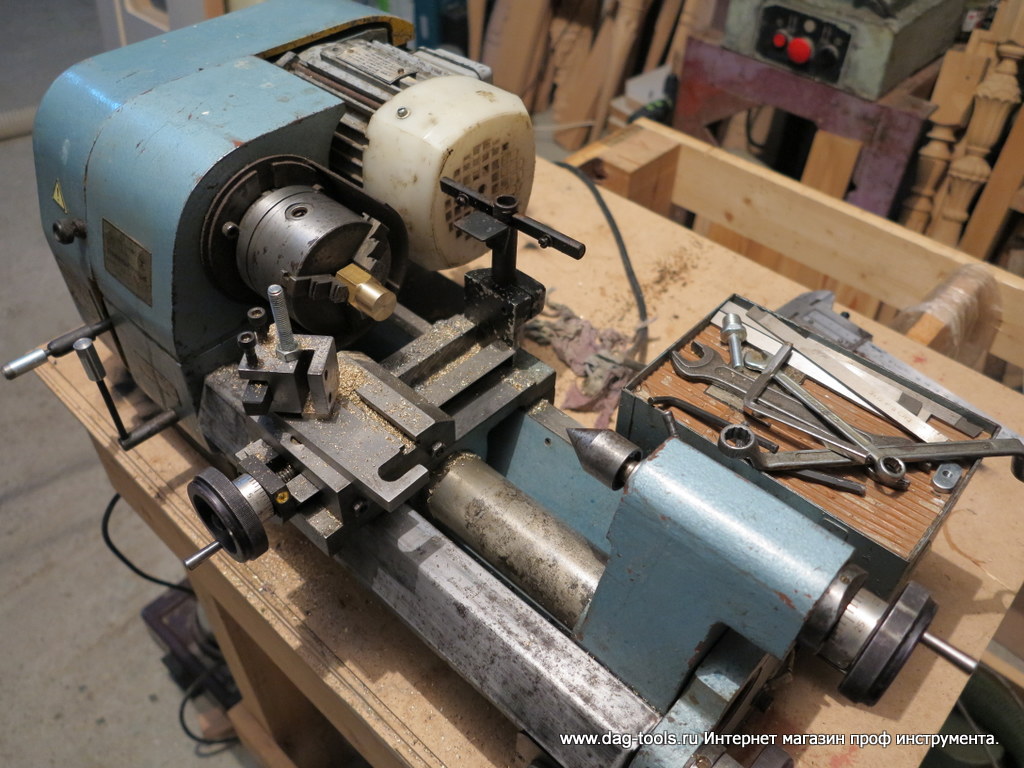

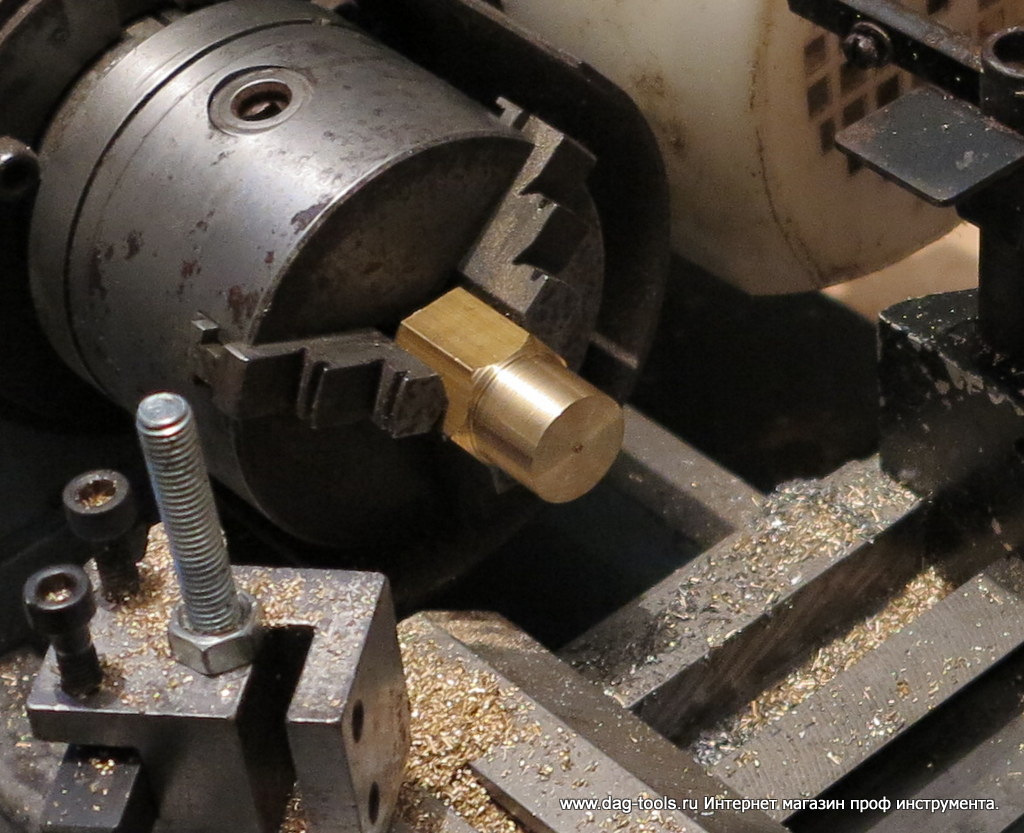

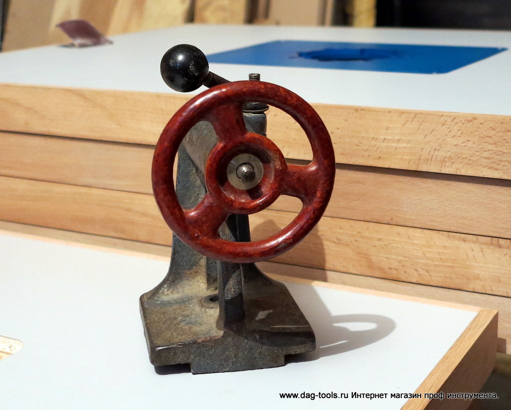

Расскажу и покажу наверное, как я восстановил сломанный штурвал задней бабки токарного станка СТД-120-М.

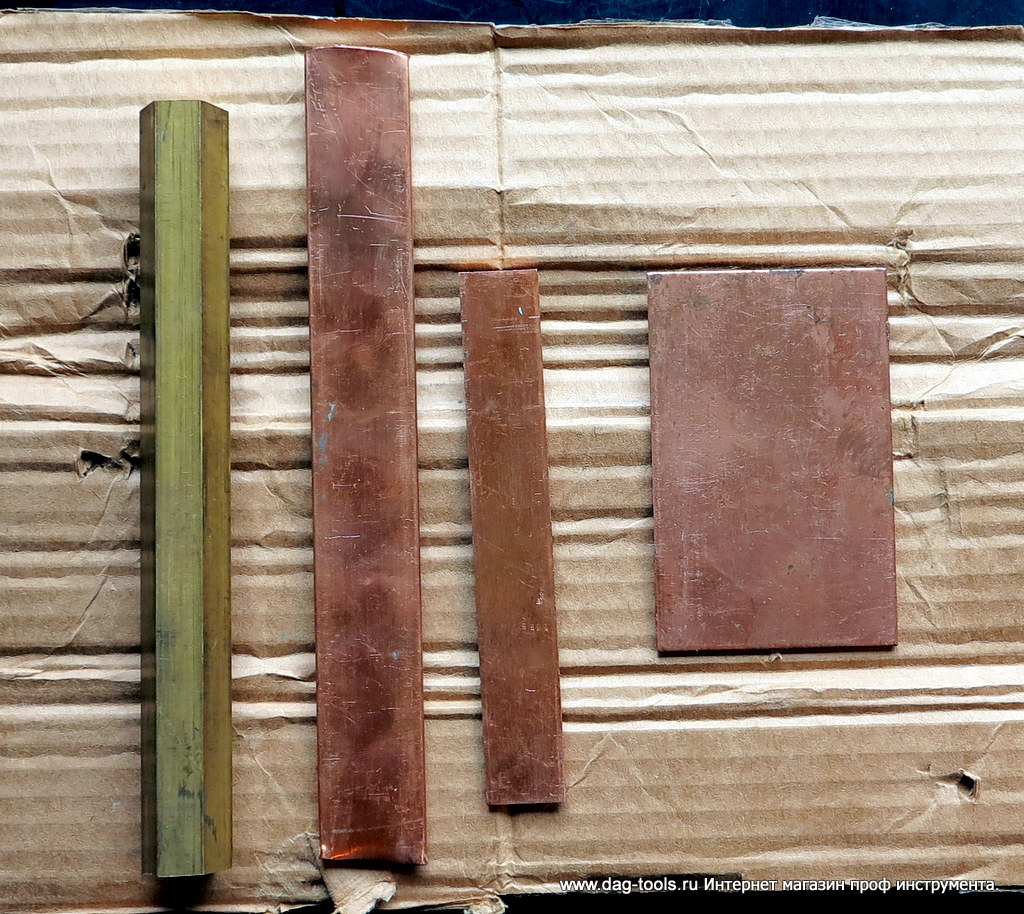

Сегодня как раз приехала посылка, с металлом что заказал на всякие мелочи (латунь, медь, титан).
1-003.JPG (23916 просмотров) <a class='original' href='./download/file.php?id=62636&mode=view' target=_blank>Загрузить оригинал (118.15 КБ)</a>
2-004.JPG (23916 просмотров) <a class='original' href='./download/file.php?id=62639&mode=view' target=_blank>Загрузить оригинал (328.63 КБ)</a>

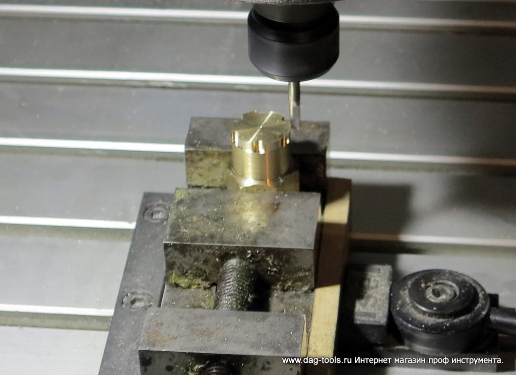

Пока станок (ЧПУ) пилил свои операции, решил я заняться испорченным штурвалом задней бабки токарного станка СТД-120-М.
Было сорвано посадочное место, нужно было выточить втулку и запрессовать. Выточил я втулку из латуни, на маленьком токарном по металлу, (Универсал-3). Как раз по случаю мне подогнали его пацаны, за оказанные услуги. И данный штурвал я приготовил в подарок другу.
Далее фотоотчет: Ежели надо что спросить, спросите отвечу.
1-005.JPG (23916 просмотров) <a class='original' href='./download/file.php?id=62637&mode=view' target=_blank>Загрузить оригинал (203.33 КБ)</a>
1-006.JPG (23916 просмотров) <a class='original' href='./download/file.php?id=62638&mode=view' target=_blank>Загрузить оригинал (195.7 КБ)</a>
03-008.JPG (23916 просмотров) <a class='original' href='./download/file.php?id=62640&mode=view' target=_blank>Загрузить оригинал (129.22 КБ)</a>
04-010.JPG (23916 просмотров) <a class='original' href='./download/file.php?id=62641&mode=view' target=_blank>Загрузить оригинал (129.17 КБ)</a>
05-011.JPG (23916 просмотров) <a class='original' href='./download/file.php?id=62643&mode=view' target=_blank>Загрузить оригинал (141.77 КБ)</a>
06-013.JPG (23916 просмотров) <a class='original' href='./download/file.php?id=62644&mode=view' target=_blank>Загрузить оригинал (145.14 КБ)</a>
08-016.JPG (23916 просмотров) <a class='original' href='./download/file.php?id=62646&mode=view' target=_blank>Загрузить оригинал (62.68 КБ)</a>
07-015.JPG (23916 просмотров) <a class='original' href='./download/file.php?id=62645&mode=view' target=_blank>Загрузить оригинал (143.42 КБ)</a>
09-017.JPG (23916 просмотров) <a class='original' href='./download/file.php?id=62647&mode=view' target=_blank>Загрузить оригинал (200.67 КБ)</a>
10-018.JPG (23916 просмотров) <a class='original' href='./download/file.php?id=62648&mode=view' target=_blank>Загрузить оригинал (172.64 КБ)</a>
11-019.JPG (23916 просмотров) <a class='original' href='./download/file.php?id=62649&mode=view' target=_blank>Загрузить оригинал (165.67 КБ)</a>
Ну вот и все вроде бы, как то так.

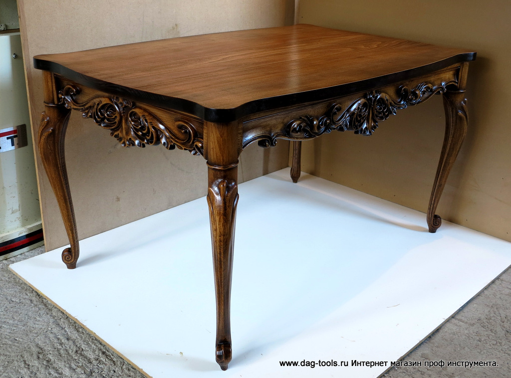

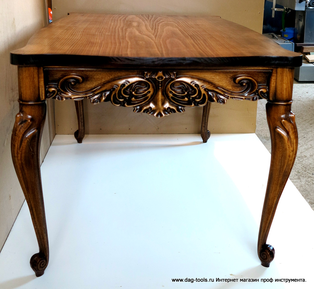

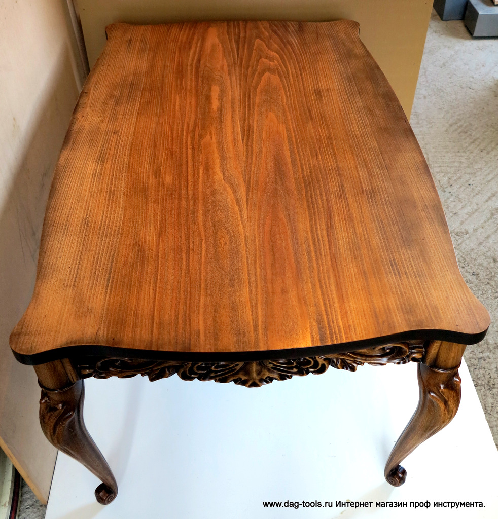

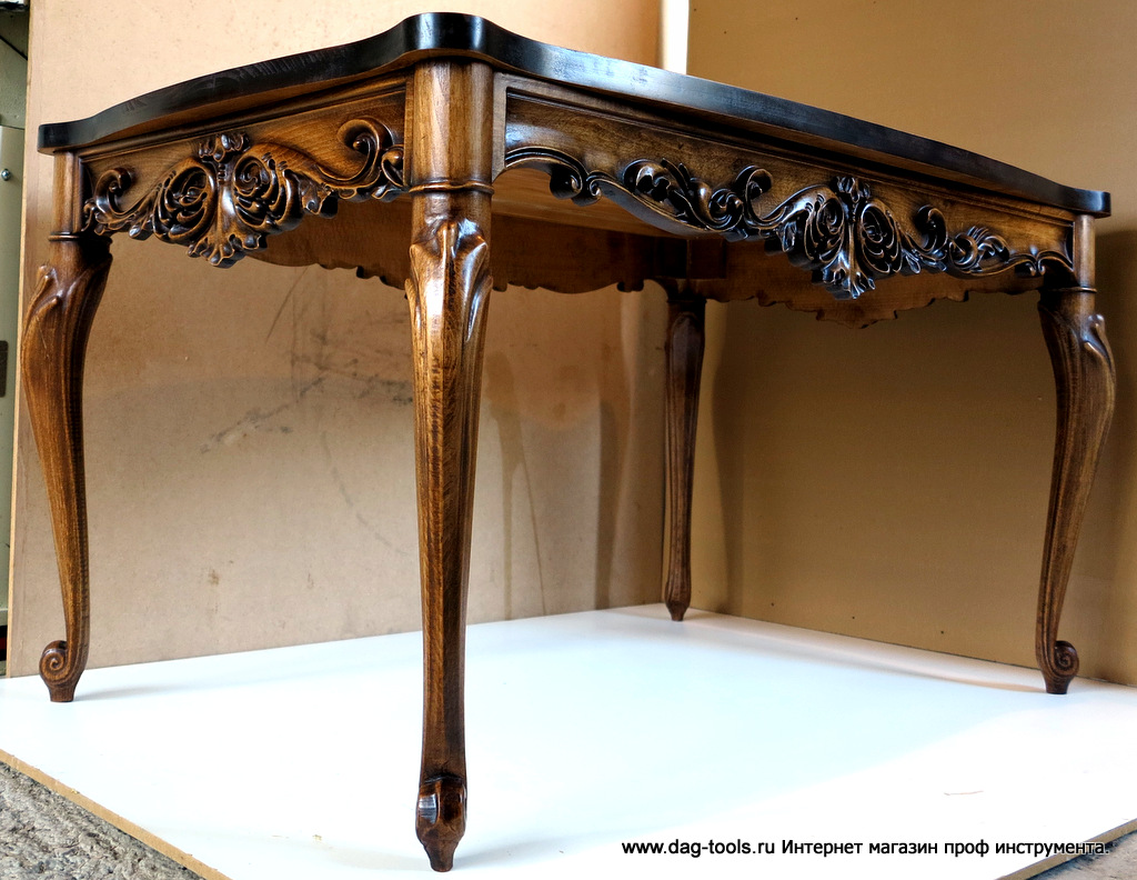

Доброго времени суток, друзья!
Вот одна из моих последних работ прошлого года!
Модель брал на форуме, коррекцию провел под себя.
Журнальный столик Б_01
Размеры: 1150 х 750 х 700
Материал: Бук
Покрытие: Масло Danish Oil (Dark Walnut) Патина Sayerlak.
Столик уехал заказчику. Расставаться было трудней всего :no:

Хикарный столик! Вообще из натурального дерева, вся мебель классная. Надоела уже химия в виде ЛДСП, МДФ и прочей гадости :(

А подскажите - столешница - она из досок, напиленных с одного бревна?
borodaagvali
Сообщения: 335
Репутация: 626
Re: Столярные работы (Dag-tools)
Сообщение borodaagvali »
Kopyloff писал(а):А подскажите - столешница - она из досок, напиленных с одного бревна?
Совершенно верно!

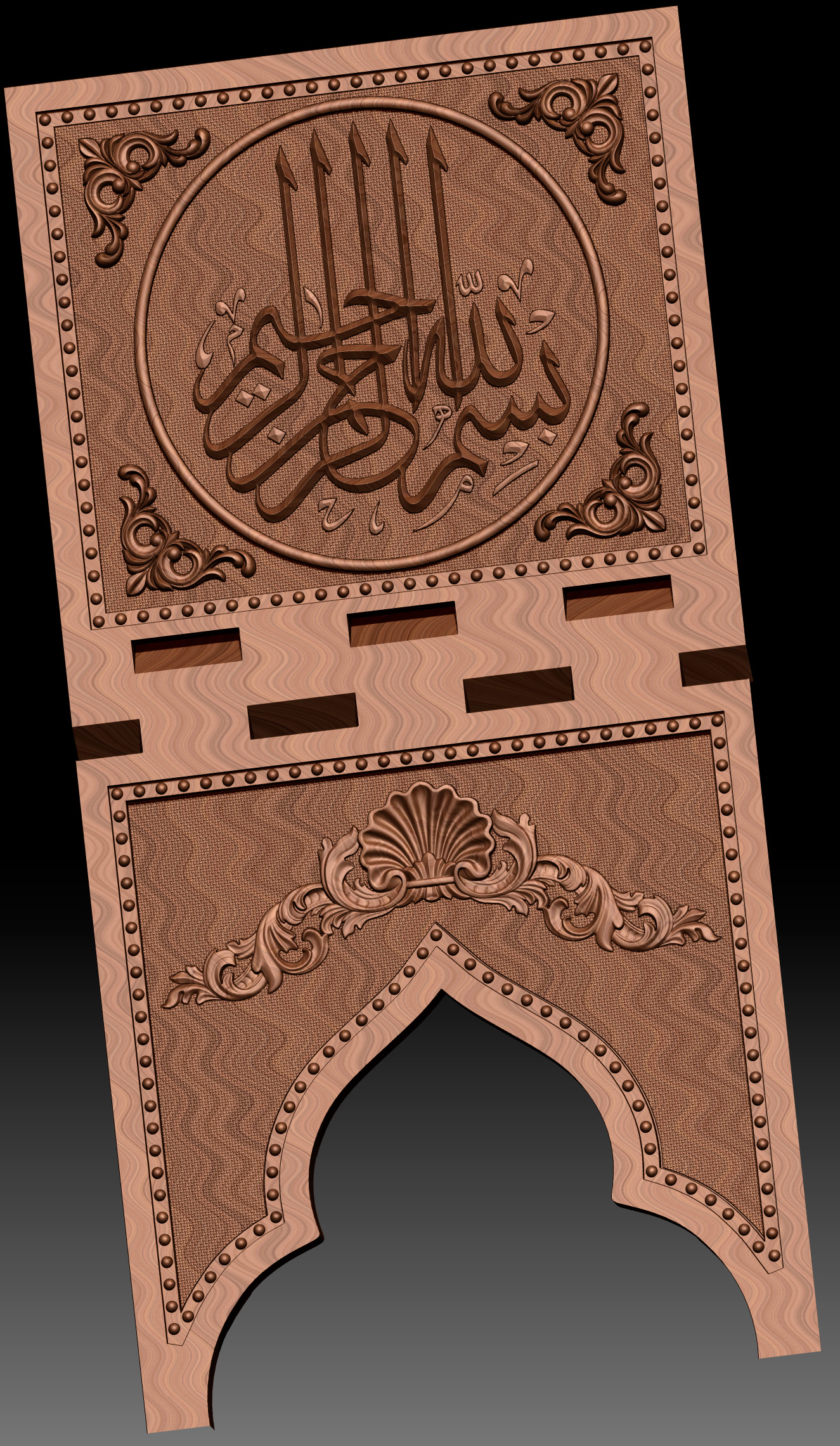

Очередная работа, пока исполнение в 3D модели (в реальности чуть позже).
Подставка под Коран (Для чтения Корана - Render Zbrash)
Собираюсь резать из Ореха.

Сколько такой столик стоит? Можно в ЛС?

Добрый день!
а нет тут никакого секрета!
Я его отдал за 15 000 деревянных.

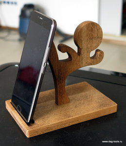

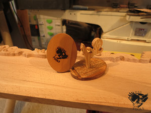

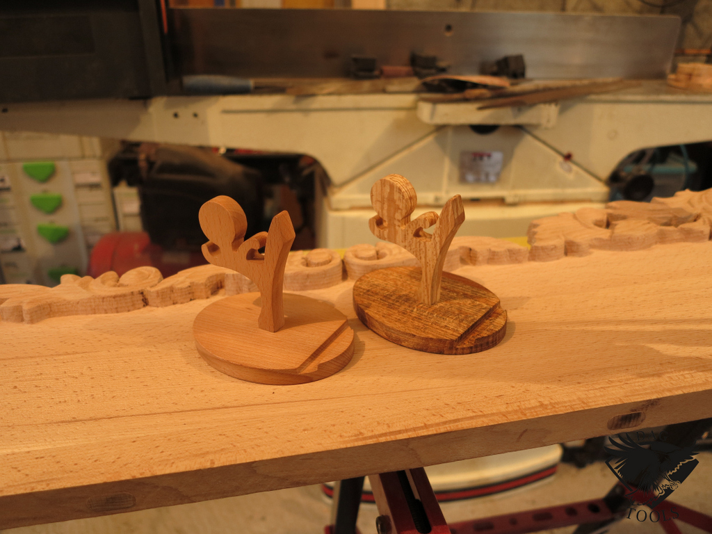

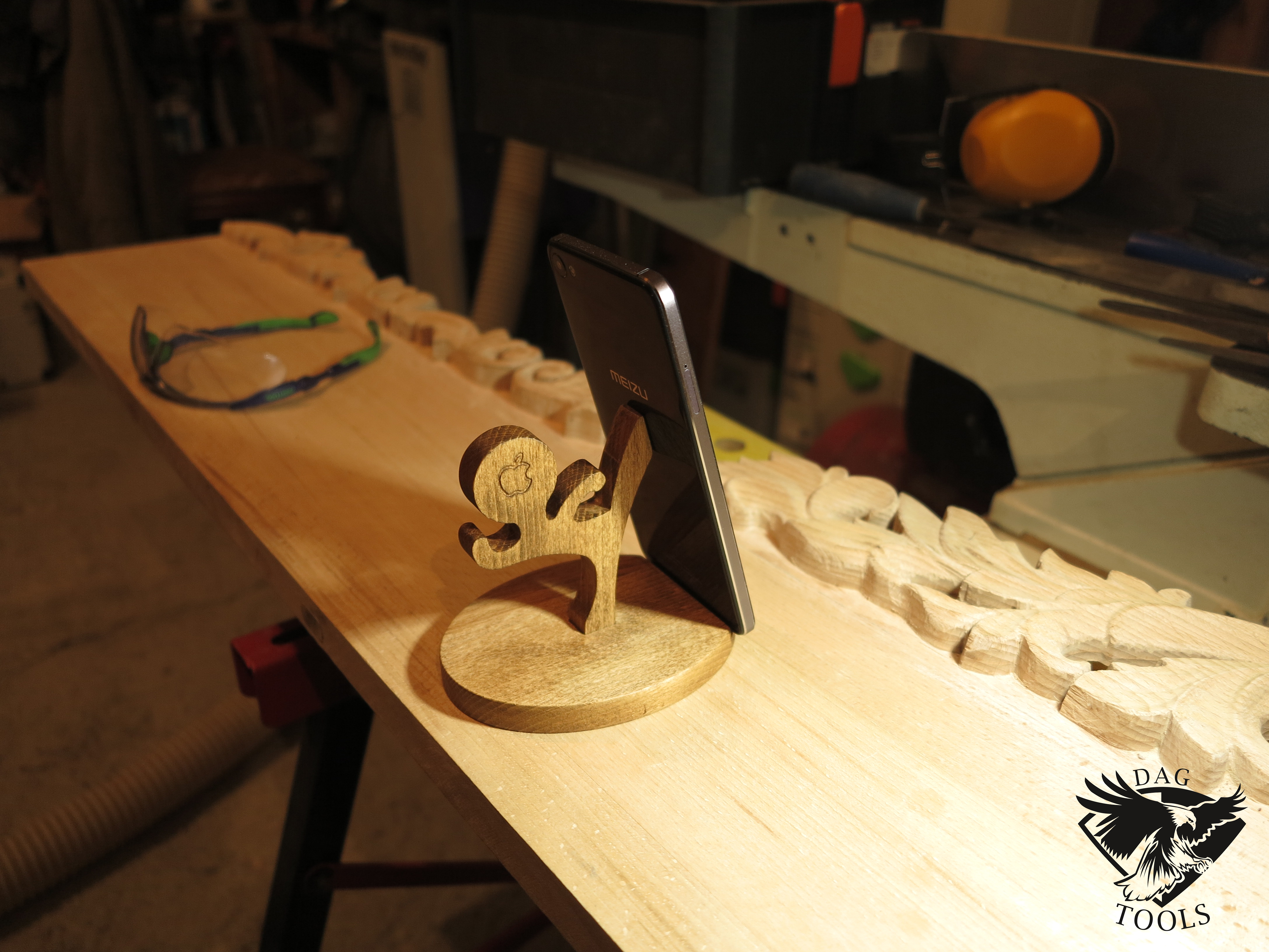

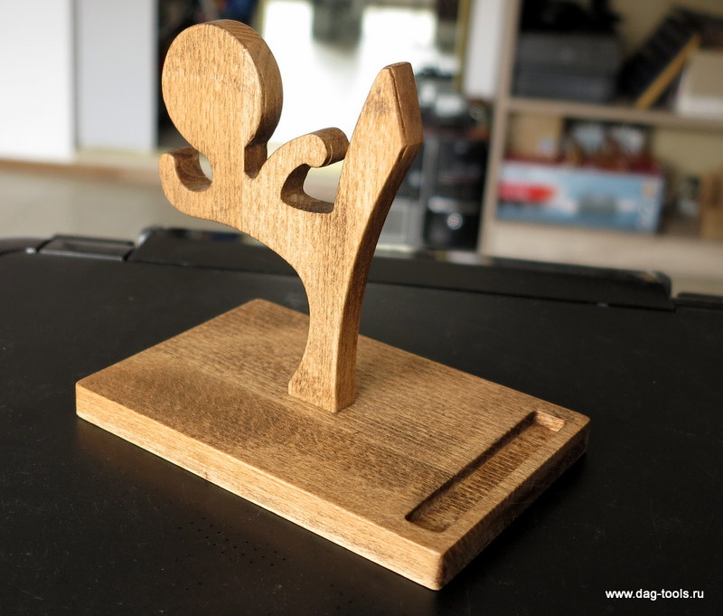

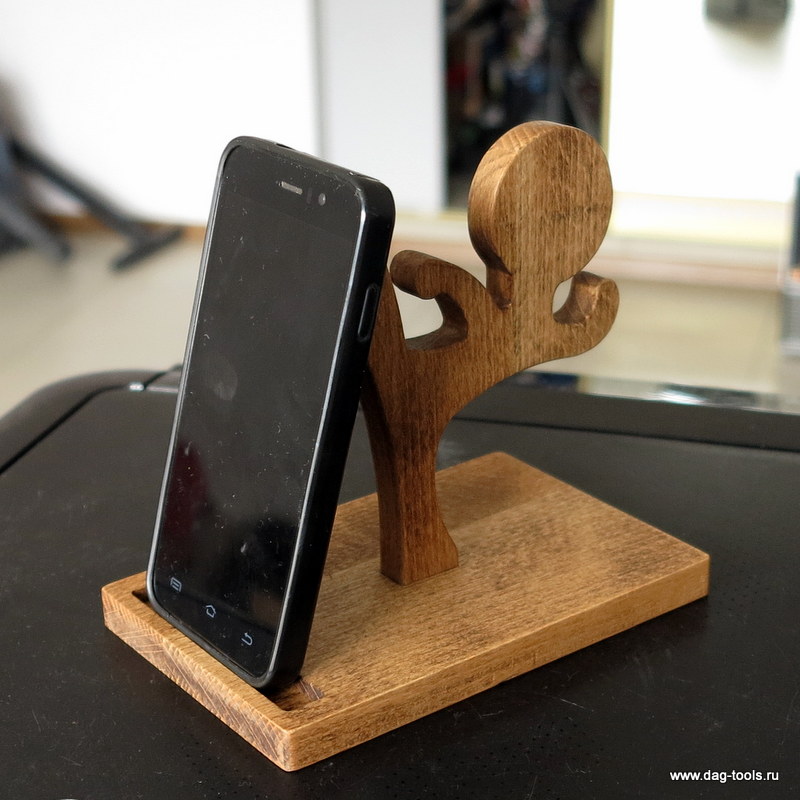

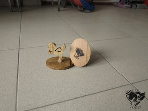

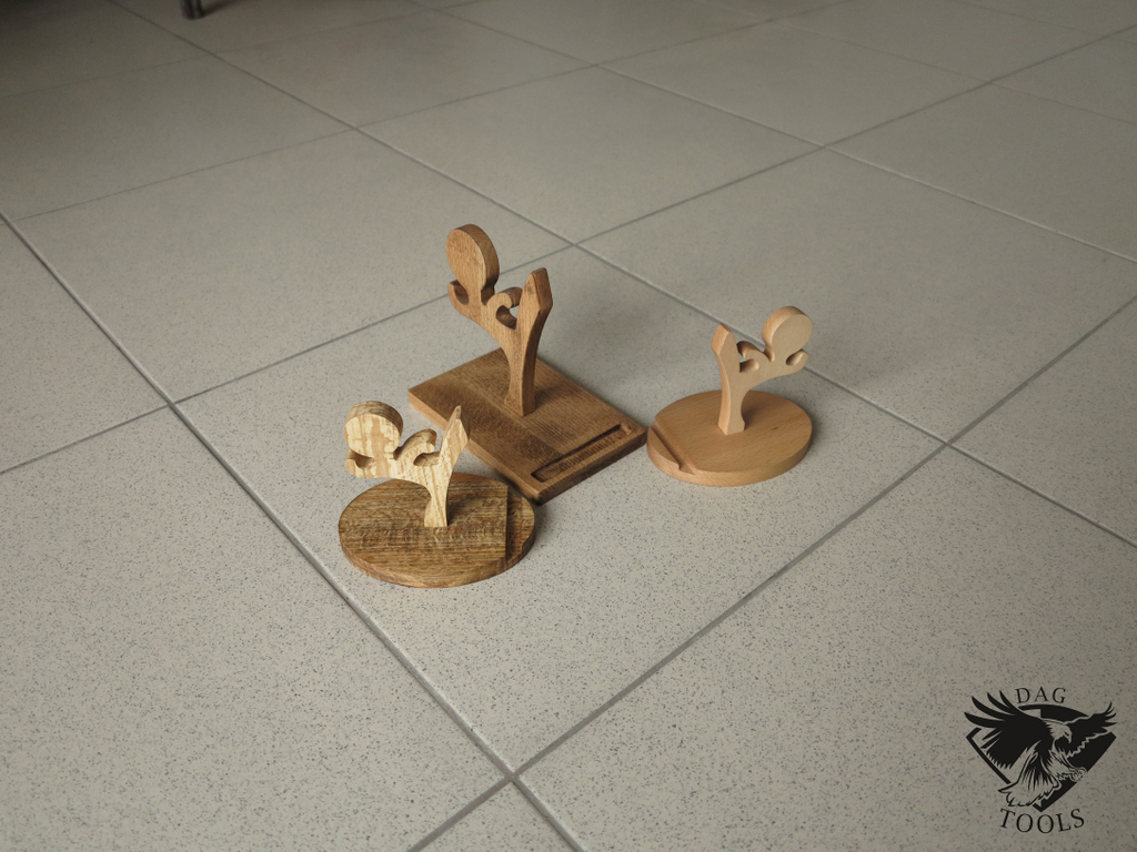

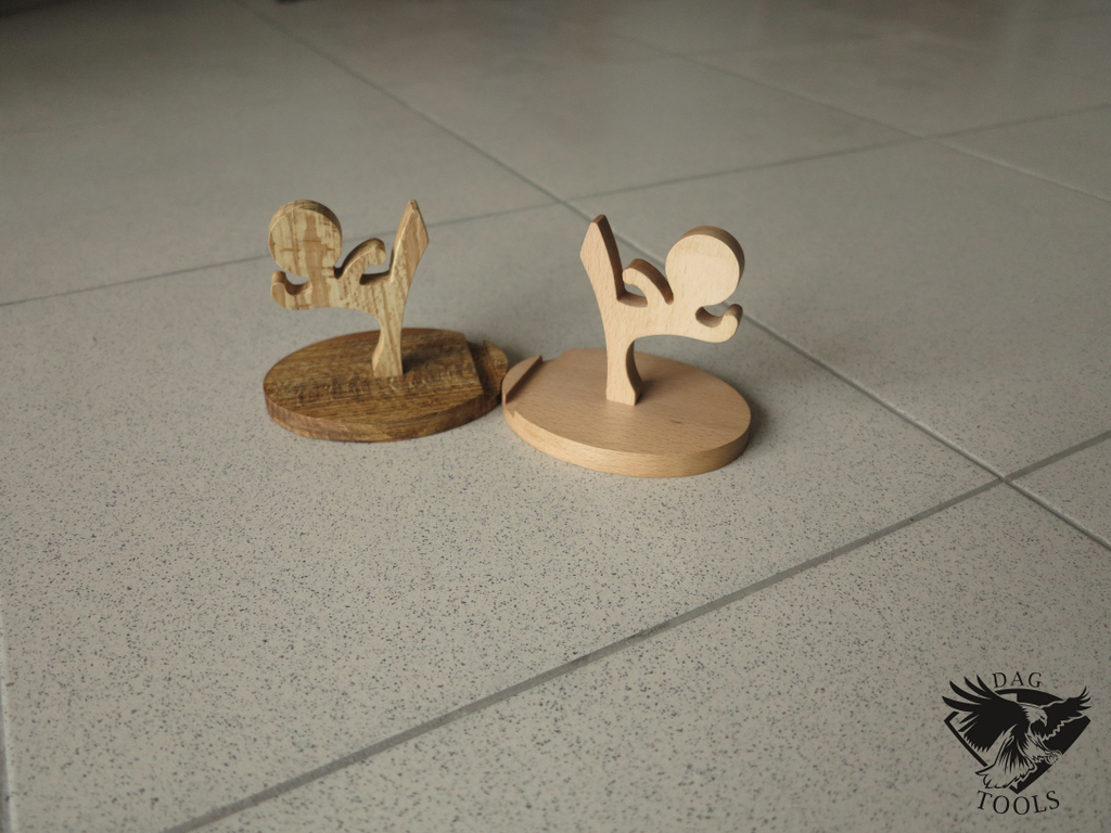

За долгое время отсутствия и простоя решил сваять человечика (подставку по тел).
Идея из инета.
Работа моя.
Материал Бук.
Покрытие Danish.
IMG_5724 (1).JPG (22110 просмотров) <a class='original' href='./download/file.php?id=100014&mode=view' target=_blank>Загрузить оригинал (111.07 КБ)</a>
IMG_5723 (1).JPG (22110 просмотров) <a class='original' href='./download/file.php?id=100015&mode=view' target=_blank>Загрузить оригинал (120.54 КБ)</a>
IMG_5725 (1).JPG (22110 просмотров) <a class='original' href='./download/file.php?id=100016&mode=view' target=_blank>Загрузить оригинал (117.97 КБ)</a>

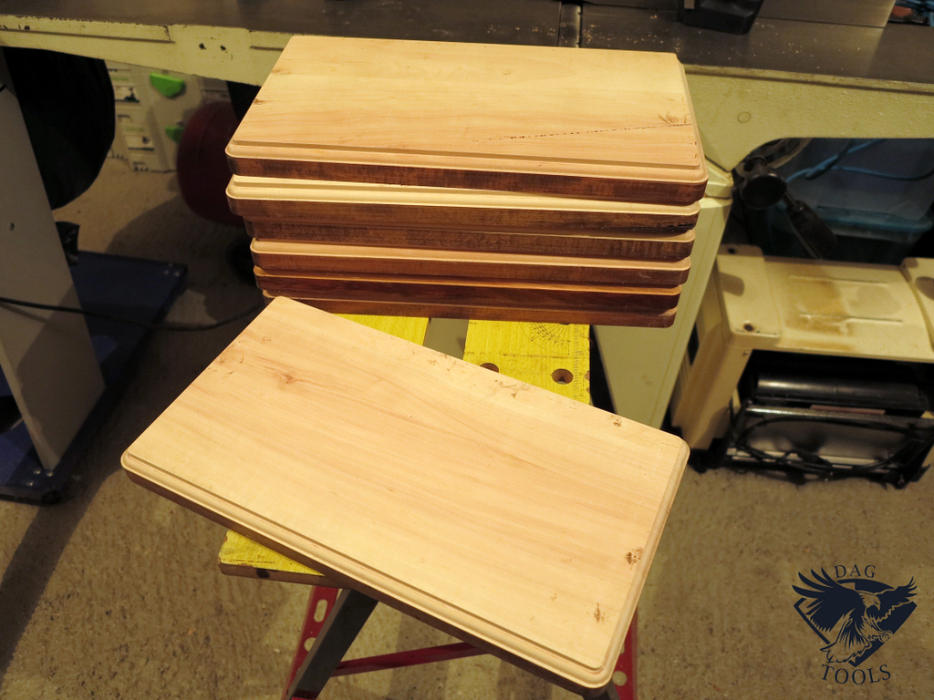

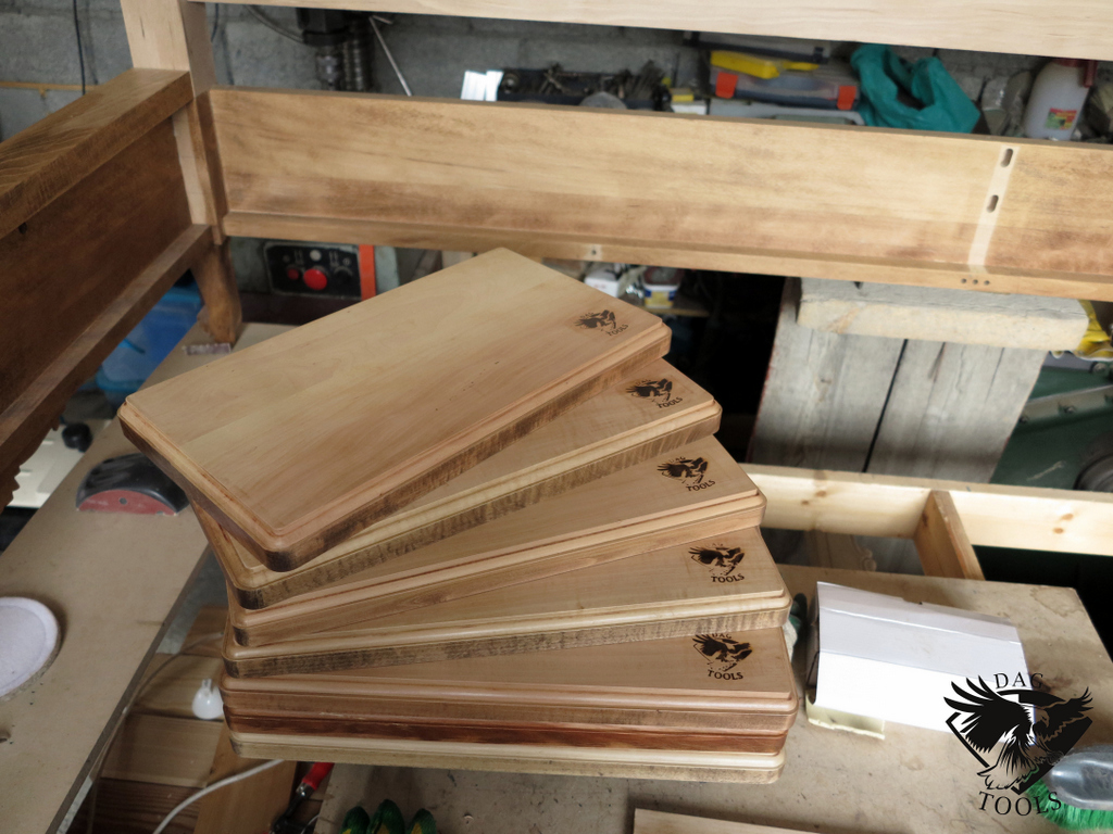

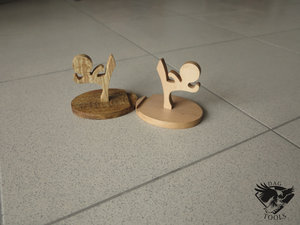

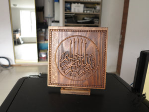

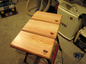

Добрый день!
Вроде как понеслось, пошли и заказы.
Как говорится, вошел во вкус...
IMG_5742.JPG (21857 просмотров) <a class='original' href='./download/file.php?id=100462&mode=view' target=_blank>Загрузить оригинал (446.25 КБ)</a>
IMG_5743.JPG (21857 просмотров) <a class='original' href='./download/file.php?id=100463&mode=view' target=_blank>Загрузить оригинал (473.87 КБ)</a>
IMG_5745.JPG (21857 просмотров) <a class='original' href='./download/file.php?id=100464&mode=view' target=_blank>Загрузить оригинал (438.56 КБ)</a>
IMG_5746.JPG (21857 просмотров) <a class='original' href='./download/file.php?id=100465&mode=view' target=_blank>Загрузить оригинал (431.72 КБ)</a>
IMG_5748.JPG (21857 просмотров) <a class='original' href='./download/file.php?id=100466&mode=view' target=_blank>Загрузить оригинал (420.22 КБ)</a>
IMG_5749.JPG (21857 просмотров) <a class='original' href='./download/file.php?id=100467&mode=view' target=_blank>Загрузить оригинал (456.55 КБ)</a>

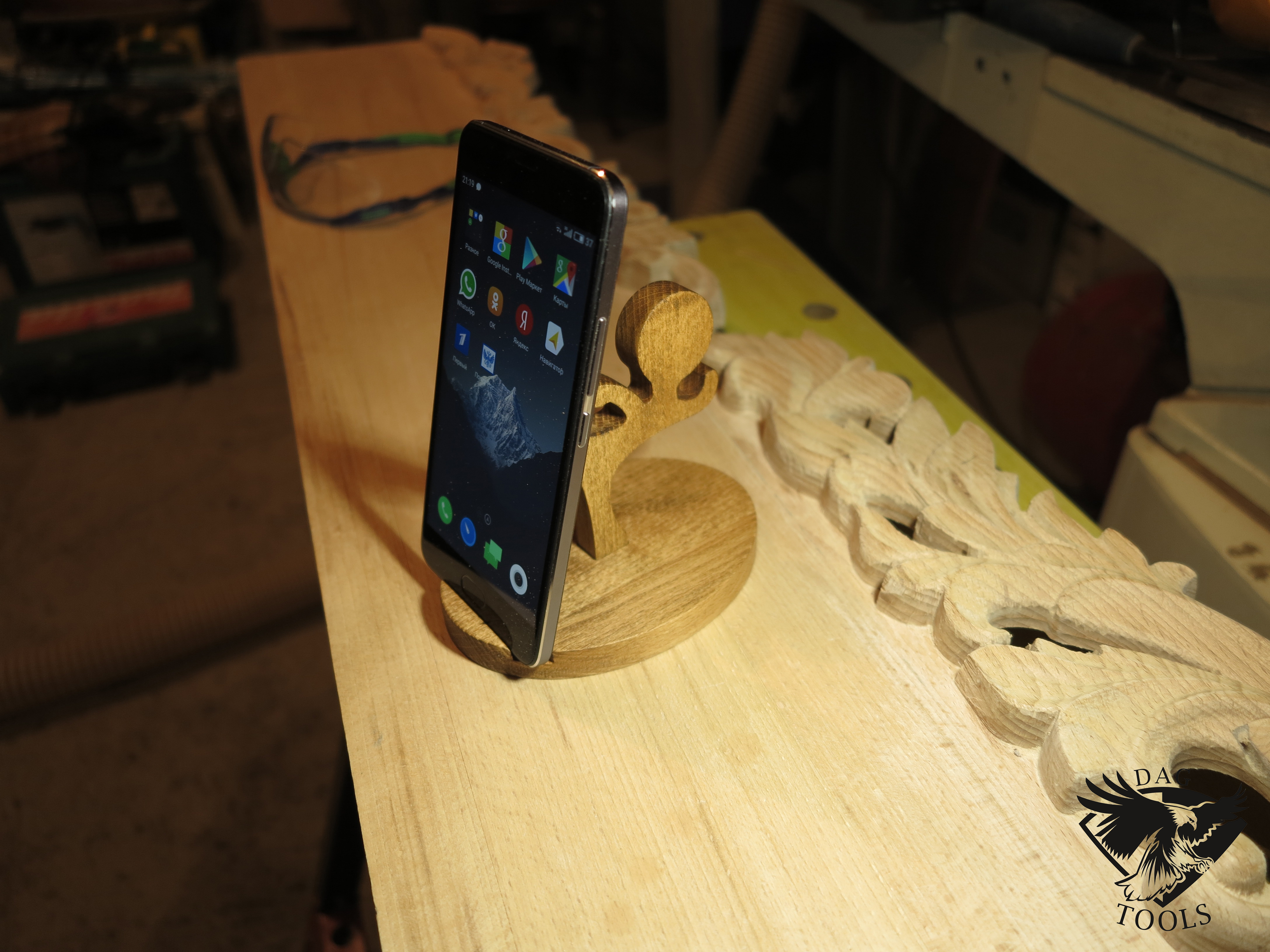

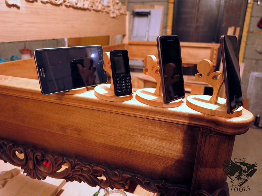

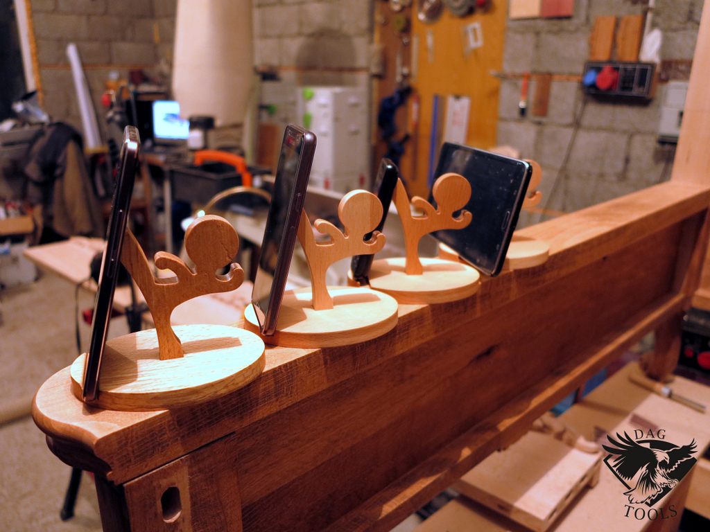

Вот еще одна, очередная порция.
Парад андроид устройств ;)

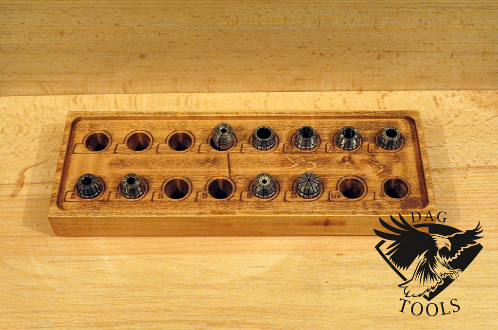

Очередная безделушка, НО очень приятная.
Для себя, для любимого.
Подставка под цанги ЕР-16.
Материал Груша.
Покрытие масло Danish.

Сообщение trafbite »
borodaagvali писал(а):Добрый день!
А как Вы такие фигуры, типа человечка, крепите при обработке контура? Оставляете перемычки, что бы не вываливалась деталька или как?
AndyBig
Сообщения: 3876
Репутация: 1121
Откуда: юг России
Сообщение AndyBig »
trafbite писал(а):Оставляете перемычки, что бы не вываливалась деталька
Это самый простой способ для обрезки по контуру. Или двухсторонний скотч.
borodaagvali
Сообщения: 335
Репутация: 626
trafbite писал(а):А как Вы такие фигуры, типа человечка, крепите при обработке контура? Оставляете перемычки, что бы не вываливалась деталька или как?
Добрый день!
Хоть и с опозданием, был немного занят отвечу. Вы сами ответили на свой вопрос.
Самый оптимальный и надежный для меня это мостики (перемычки).

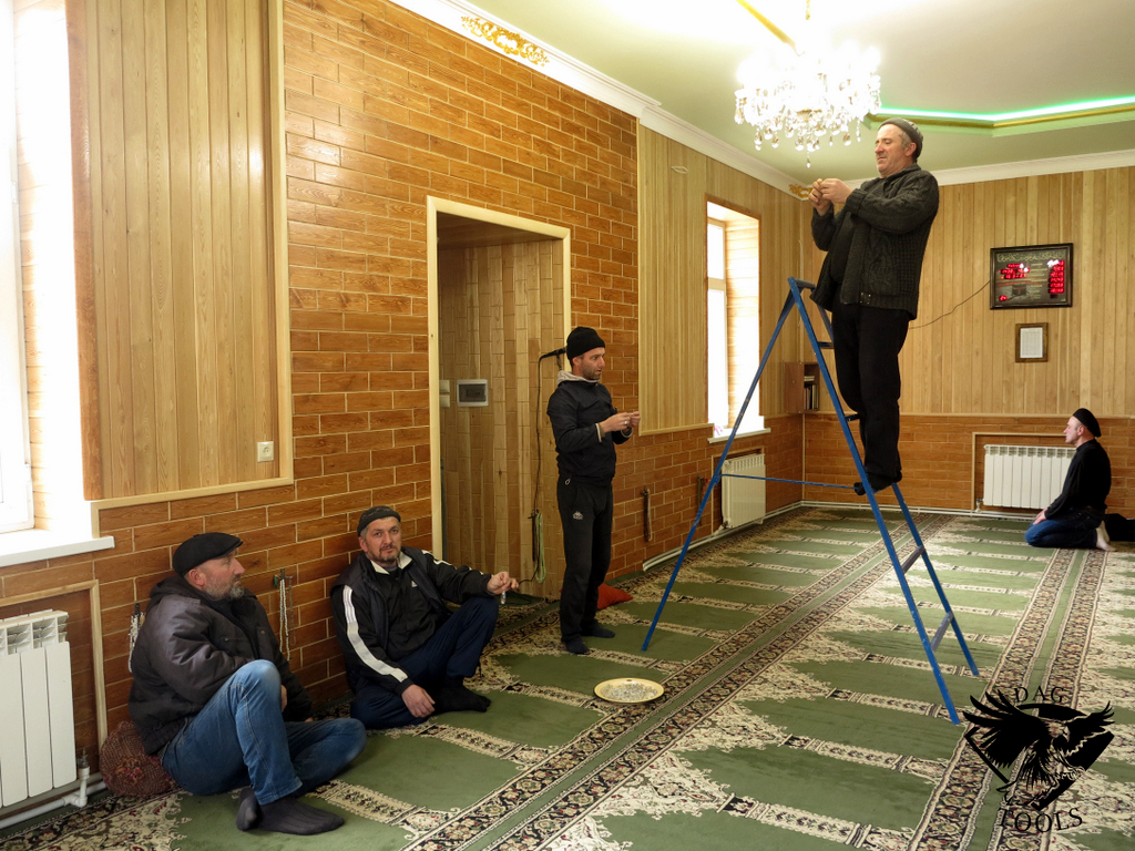

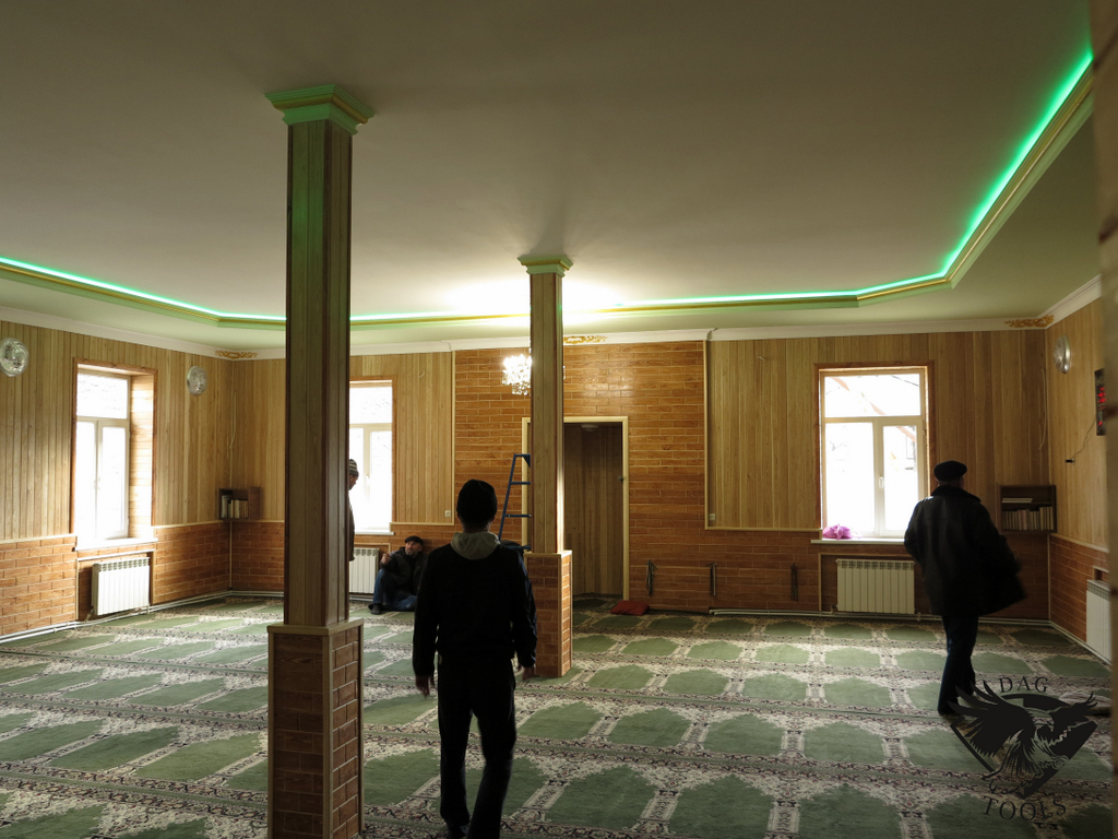

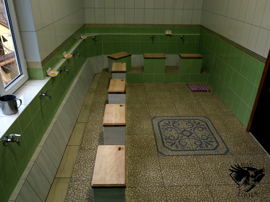

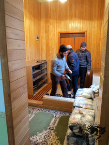

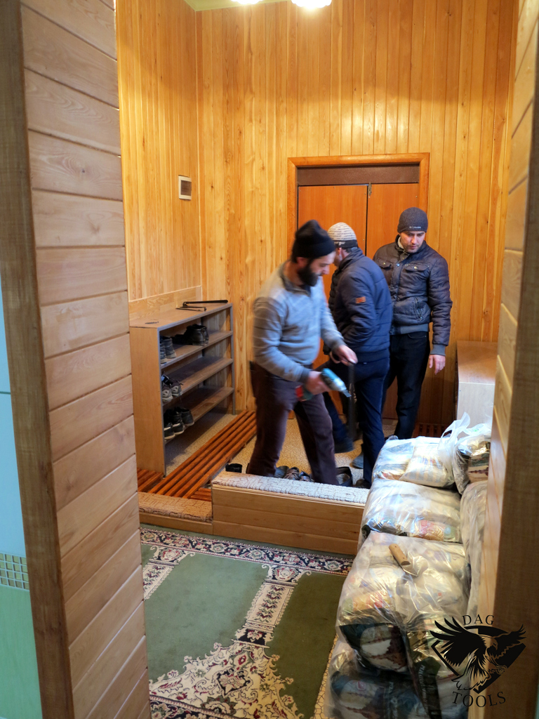

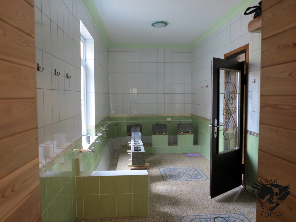

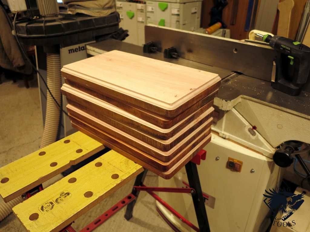

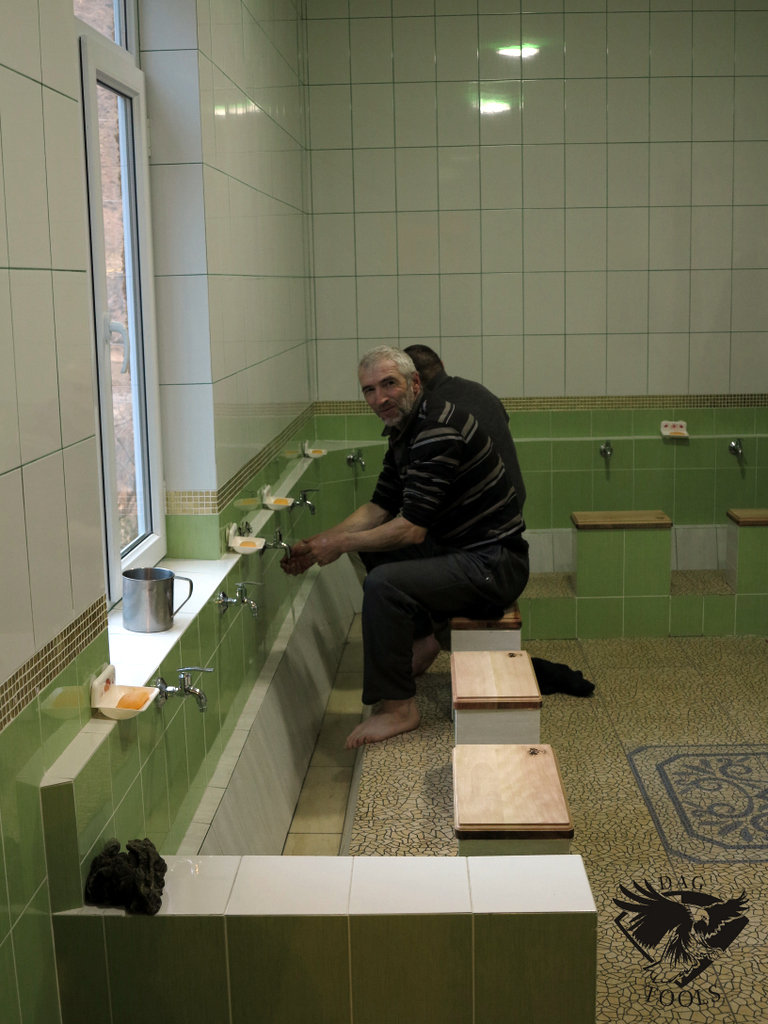

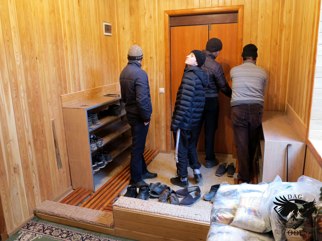

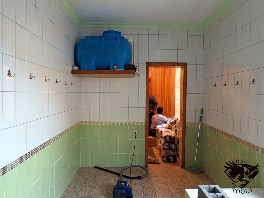

Был занят работами в Мечети (поселковая маленькая), так как все шло к завершению. Каждый занимался своим делом, и в итоге совместно был сдан очередной объект.
Было торжественное открытие, и прочее.
Немного фото с места боевых событий.
Материал ГРУША, возраст более 200 лет.
Покрытие масла OSMO и Danish.

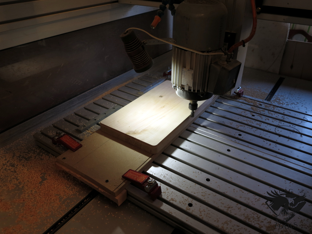

borodaagvali писал(а):Самый оптимальный и надежный для меня это мостики (перемычки).
Спасибо!
А каким тогда образом обрабатывается вторая сторона, та, что с перемычками?
Если есть возможность - видео было бы вообще супер :)
borodaagvali
Сообщения: 335
Репутация: 626
trafbite писал(а):А каким тогда образом обрабатывается вторая сторона, та, что с перемычками?
Вторая сторона не обрабатывается, режется на сквозь,кроме перемычек.
